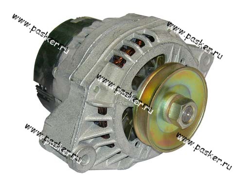

довольно частое явление в прошлом году три случая таких наблюдал
У меня точно так же было,только с новым образцом.
попахивает перетягом ремня..
Да лучше уж составной брать..
Мля Руслан, ты уже почти год ипешся с геной- уже давно бы взял новый- 500 грн на 63А! Уже больше на ремонты потратился...
Фот не видно.
А как узнали что шкив АвтоВАЗ?Кстати на фото шкива кто нибудь заметил следы точечной сварки?
в магазе сказали. там был такой же как разлетелеся дешевый, и этот автовазовский за 55....но на глаз конечно не определить различия.
хозяин сказал что дешевые разлетаются...так что я не один с такой проблемой, а автовазовский типо збс. ну что ж посмотрим.

автоваз по идее норм,ремень не перетягивай но чтоб и не болтался
