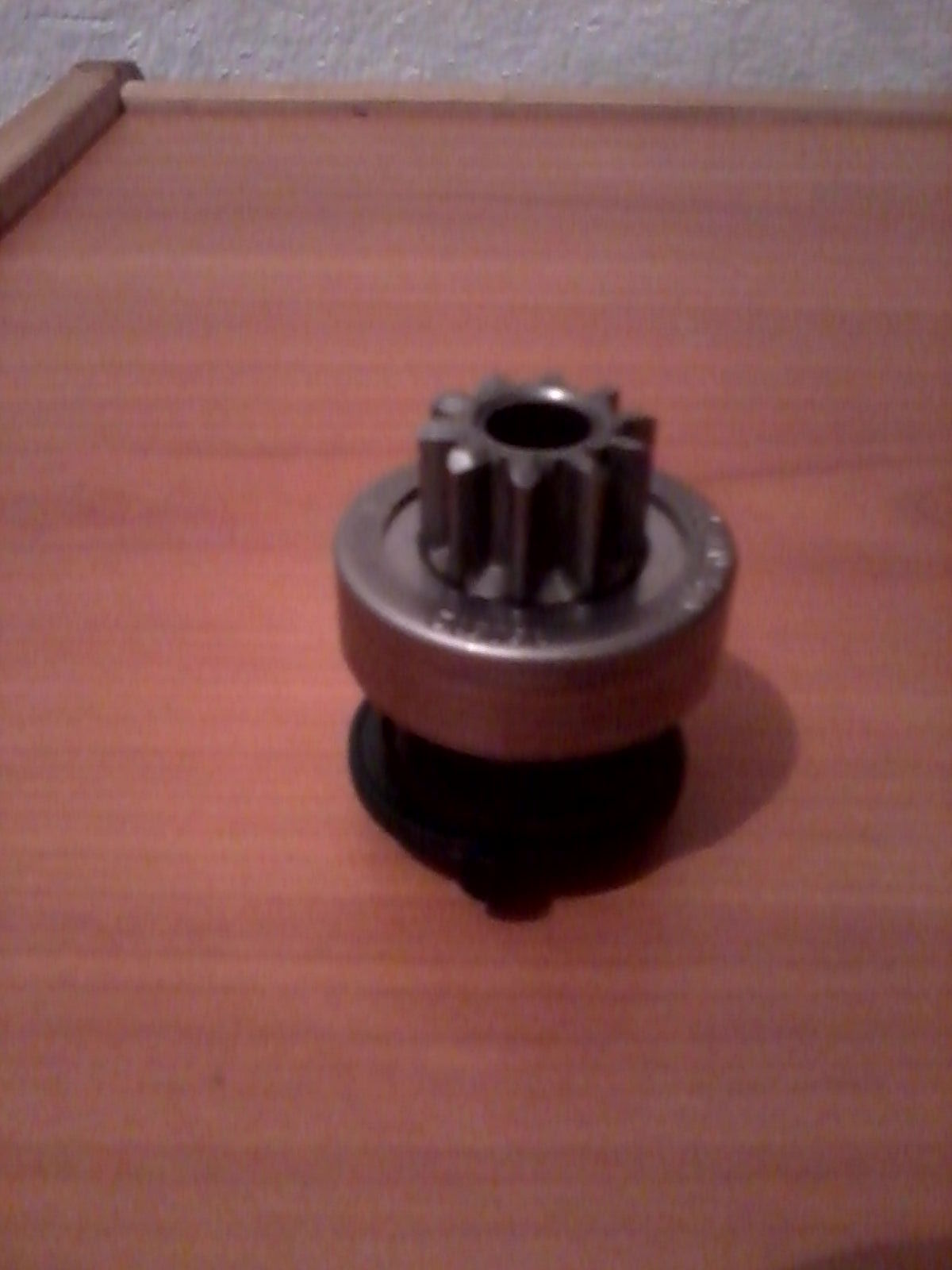

Поборол я наконец-таки стартер! Теперь заводит с полтыка!
Сегодня заменил бендикс- в нем и была причина: на самой шестерне, что маховик крутит тупо слизались зубья сверху- они ж там на краях косые- чтобы в зацепление легче входили. Так вот слизало их...
Я не стал развальцовывать- менять чисто шестерню, а купил новый бендикс и поставил его за 15 минут(это со снятием защиты, потом стартера, разборки его и сборки всего).
Бендикс поставил Мастер Спорт- 55 грн. Покупал в проверенном месте. Но все равно смотрю, что Китай делает их, а не Германия как написано... Но по упаковке и качеству на ощупь могу сказать, что бендикс нормально добротно сделан!
После замены звук стартера при заводке аж поменялся- теперь как на ино!

Дима там на зубьях шестерни и должен быть небольшой конус.
Смотри, фотка нового бендикса, который брал себе:
этот конус сделан с завода для лучшего вхождения шестерни в венец маховика. Причина отказа стартера в этом конусе ну никак не может быть. Да и насколько я знаю зацепление там идет по всей длине шестерни, а не только по краю, если конечно сам бендикс не убит....
Я ж выше и писал, что на шестерне зубья под углом- имел ввиду что они с одной стороны на концах сточены для лучшего зацепления... Так вот на старом эти вот края как раз и слизало. То я видать не понятно написал...
