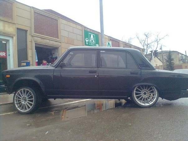

Единственный реальный вариант приподнять классику на 1-2 см... Это втулить большие колёса r15 и больше....
вот фото которое раньше кидал тебе....
Вот r15 ATS Cup. Разве не высоко? Высоко....
Последний вариант больше всех нравится..и не высоко,и грузануть слегка можно.
первый жесть конечно))там рост не меньше 190 надо
придется наверно мне пружинки таки сзади поменять,а то у меня с проставками уже ровно стоит-не айс,пара чел сзади-пробивает на полицаях.
кстати, резя 195/50 R15,ниче смотрится
