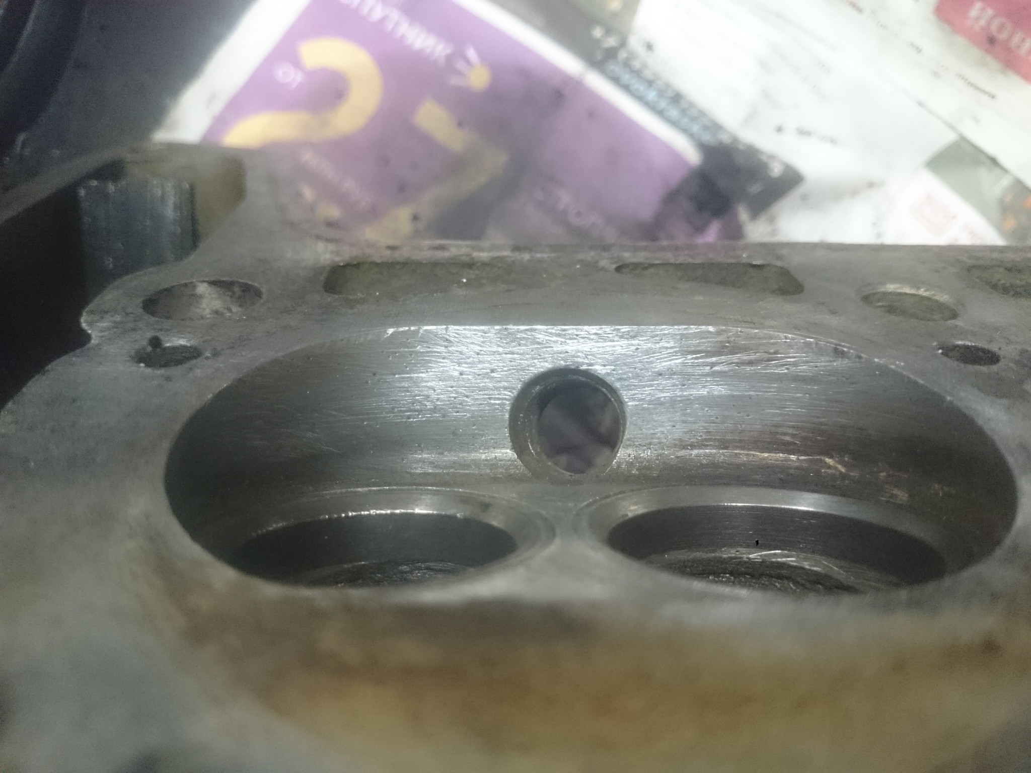

разбирался я с отсутствием компрессии. сначала тесты проходили плохо - на снятой башке всё условно герметично. и не хуже тестов на заведомо рабочей гбц. не идеально на вполне примелемо. пробовал старые рокеры, новые, пробовал гидрики - бензин вполне держит.
и я уже начал думать о мистике, собираясь ставить обратно бошку на гидриках. но было обнаружено, что у 6ого гидрика практически сорвана резьба. причем на болтах норм, т.к стакан длиннее, а гидрик держится на одном-двух витках и немного болтается при полном заворачивании. подточил гидрик снизу, но много не выиграл. попробовал холодную сварку но стало только хуже,ещё потом эту сварку фиг удалишь. пытался выжигать.
значит замена бошки без вариантов. начал читать, узнал, что бошки в сборе завод официально не выпускает, поэтому взял голую. решил перекидывать всё со старой, в том числе почищенные от нагара клапана. кроме гбц новые пружины большие на клапана.
