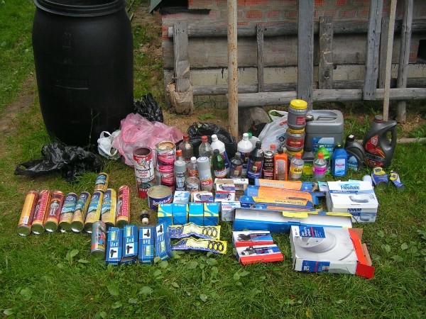

сейчас восновном занимаюсь стройкой. варил арматуу под фунддамент..шестёрка ждёт сход-развала. пока разбираю завалы, накопившиеся со времени начала ремонта..
вот так выглядит не полный список потраченного материала, многие баночки были выброшены ранее))
ещё затяли заварить восьмёру.. и потом покрасить.
сварки много: левый брызговик передний целиком, левый порог, все 4 поддомкратника, задний лонжерон левый, ну и ещё штук 7 заплаток, однако радует то, что есть к чему привариваться, в отличие от моей перовй копейки того же года.. хорошего металла много, хотя и плохого тоже не мало, оптимизма я не теряю))

о да, Максим, на химию было потрачено много нерво-деньго-часов))
