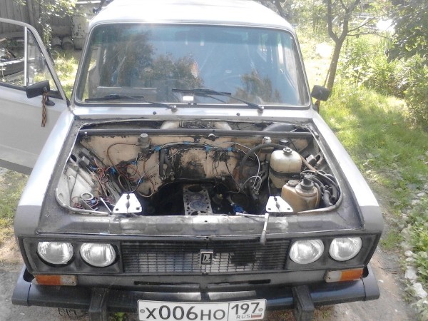

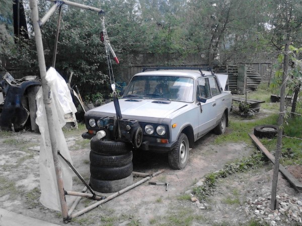

вобщем. два дня ушло на сварку приблуды для вынимания движка.. ещё электичество как назло вырубило... пригшлось всё переносить в другое место. к сожалению в продаже такую штуку найти не удалось, ну ладно. будет турником..
потом были тестовые испытания.. меня выдержало, значит блок можно снимать.. вот на установку скорее всего надо будет ещё усиление наварить..
долго разбирался как поднимать и плавно опускать лебёдкой, в не нагруженном состоянии нифига не хотело работать...
ещё долго снимал глушак.. никак не хотел отсоединяться от резонатора..
от идеи снимать коробку с движком я отказался по причине не очень надёжной конструкции.. хотя _Игорь_ сказал что по размерам пройдёт.
вчера снял движок, а сегодня коробку. первое что поразило - за мазовик кв стал проворачиватся. резко, рывками но стал... закралась у меня мысль - а может вобще коробка? но потом когда снял сцепу (кстати за 5 лет выглядит как новое....), мазовик и щиток, то понял точ всётаки где-то клинит в движке.. просто чем меньше элементов тем меньше заметно. сегодня снял все поршни. из первого вывалися вкладыш.. без поршей вроде стало вращаться легко, а может просто сказывается отсутвие нагрузки.. в связи с тем что движок ещё кое-как вращается, от покупки нового я отказался. буду капиталить этот. осталось решить где.
заодно заменю коробку на 5ст, отвезу на балансировку кардан, скорее всего проведя в нём замену муфты и крестовины..
из старых деталей останется задний мост и мелочи.
из неприятного - порвался пыльник на наконечнике рулевой тяги слева.... 8.5к.. чёртовы детали на наши авто.. как они меня за**али.....
попутно в машине заварю лонжерон под рулевым редуктором чтобы убрать люфт, промажу мастикой всё под коробкой...
благодарность выражается всем сочувствующим, отдельно NightSurfer за идею подкладывать шины под колёса, _Игорь_ за отзыв и помощь в выборе лебёдки, погоде за то что всё успел и алфавту за предоставленые буквы...
ЗЫ. после того как разберусь с движком - доварим и покрасим восьмёру, а потом будет новая покраска урагана...

имеено по этому и стоит вопрос - как проще сделать.. и вот мне пока одному из подмпшины пытаться попасть коробкой в установленный движок совсем не нравится... уж лучше немного дольше потыкать движком, чем чтобы меня под машиной оты тыкания раздавило))) ну ладно, опрос продолжается....)) не забываем - у нас есть только кузов, балка, движок и коробка.. рулевых нет, кардана нет.. ничего больше нет что к этому относится...))
Сначала движок, однозначно. Вопрос попадания - перед установкой воткни любую передачу и совмещай шлицы вращением вертолета. Двигатель перед установкой наклони до предела назад, например, расперев его от телевизора подходящей деревяхой.
Миш, вертолёт это что?) Маховик?) и зачем назад - объясни технологию, плиз, по-подробней)
Вертолет ,в данном случае - это фланец резиновой муфты.
Warrior, ты тоде придерживаешься предыдущих ораторов - сначала движка потом коробка?
Тогда ко всем такой вопрос - как вы без эстакады коробку под машину подпихиваете?я вот со своей завышенной подвеской с колёсами под передние колёса только спереди без вдигателя смог её вынуть.. соответсвенно, когда вдижок будет на месте, коробка туда уже не пролезет... как быть?
