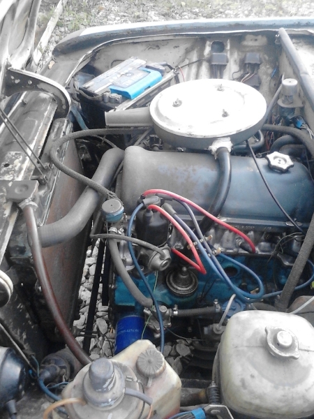

Ну про регистратор то я понимаю...) Мне интересно про окисленные провода - отчего и чем чистить, про шаркание - куда копать... Про подёргивание тоже, но тут я уже спрашивал, особо никто ничего не сказал.
окислы скорей всего от аккума и от хреновых контактов
машина не ездит,поэтому серная атмосфера неплохо там развивается и никуда не уходит
жидкость шприцом оттяни если много
так я её специально доливал, потому что мало было) и мне кажется 1.5 см от крышки там есть.. хотя видно, конечно плохо..
так не клемы окислены, клемы в норме, а провод массы от кузова к двигателю, термостат и генератор. причём там слой прям.. на фото немного видно.. чем это убрать? а ездить я кстати не стал реже, так обычно раз в неделю и езжу, как раньше.. но раньше такой байды не было...

Окислы на термосе и гене вряд ли связаны с аккумом; скорее всего - небольшая утечка тосола по одному из патрубков термоса.
Наружные окислы на косе массы - у меня почти так же, грешу на дожди, но в принципе пофиг, внутри-то жилы нормальные, а патина - нормальное явление для меди, выставленной в открытую атмосферу.
По "косточкам": если тянул не двухметровой трубой до одури, то перетянуть сложно. Шорканье - хз, надо слушать, но раз редко и бессистемно - ставь музыку и делай погромче)))

хм.. думаешь не связано с аккумом...? потому что у меня появилось подозрение, что такая хрень появилась именно после его замены.. а перед заменой я воду туда доливал.. ну глобально то да, на функционал не влияет. просто не было никогда, когда под капот часто заглядывал.. а тут два месяца не позаглядывал и какая-то хрень появилась)) ещё у меня есть мысль - ведь тосол не вода и не должен в рекцию вступать с алюминием. или не так?

Однозначно не связано. Сам прикинь, как туда из аккума сверху накидывать. Про шорканье не прояснил, откуда слышится, спереди, сзади... Если только на торможении мотором, я бы грешил на силовую линию (коробка - кардан - мост), в основном - кардан за что-то цепляет

что за жикости?) на клемах окисла нет. окисл есть на одной косе, которая к двиглу идёт, на планке, крепящий акум, на термосе и генератор. причём коса окислена прям над термосом и я сомневаюсь, что он вверх подтекает. подтёки честно ещё раз проверил - есть набольшой на верхнем патрубке радиатора. ещё один есть на блоке в районе сливного крана. на термосе сухо. поделись, пожалуйста, названием такого очистителя)) а клемы ты прям смазкой этой мазал? я вот взял себе когда-то смазку для контактов акб lique moly, промазал клемы.. так у меня потом во-время езды она нагревалась и создавало сопротивление бешенное, что по сути отключало акб от гены. ездил-ездил, потом задолбало, стёр всю смазку и стало хорошо..)
Mike Indigo, ой, из акума очень просто накидать. значит вода во время тряски попала на крышку. это совершенно точно было. потому что она была влажной какое-то время. и об этом говорит окисл на планки крепления, где тосола точно нет.. фото (тут правда я вторую косу подругому уже переложил), оттуда при торможении на косу.. капая по касе на термос и гену.. я так себе это представляю..)) но сейчас там сухо, причём везде, как на акб так и на термосе..

вобщем поставил я бсз.. измения есть, но не такие как я хотел... помнится Вадик говорил, что у меня движок звучит странно.. ну собствено единствено что изменилось-звук, он стал звонче... вот прям первое что я почувствовал.. ну и всё.. динамика не улучшилась. проблема отсутсвия детонации осталась, пуск как и был, глохнет после начала работы... зато стрелка тахометра теперь плавает сильнее чем раньше.
насчёт отсутвия детонации друг выступил за версию, что плохо работает пневмопривод второй камеры, а при разгоне, увеличиваются обороты, вместе с ним разряжение и там уже начинается детонация продожительная, которую ещё с Сашей поручиком слушали... наверное времено заменю карб. посмотрим
