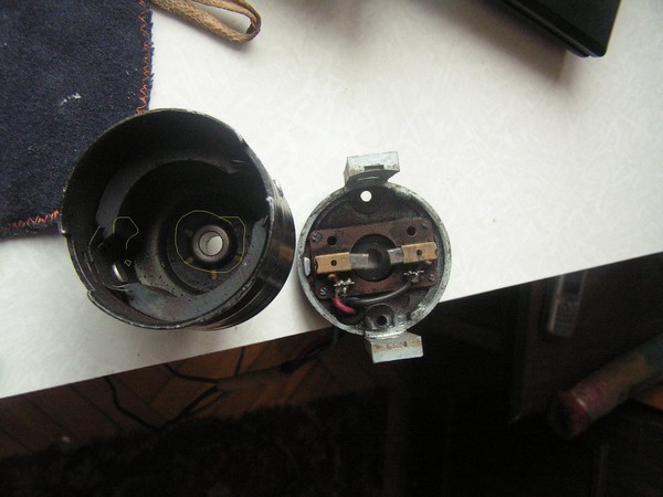

значит разобрал моторчик. выработка есть.. а может её просто напильником сточить и всё?)
основная выработка идет во втулке. Иногда удавалось перевернуть втулку на 108 градусов. Тогда какое о время движок свистеть не будет. Но надо делть аккуратно, что бы втулка не выскочила с лепестков крепления.
П.С. основной писк идет от передней втулки, а не той что на крышке с щетками.

ээ. а что есть втулка? у меня явная выработка где щётки.. где ещё выработку смотерть - хз..
Саша, ну вон у Миши же нормально всё... я тож так хочу....(((
Втулки или подшипники скольжения, находятся в крышке (где щетки) и в корпусе. Вот фотка с другого моторчика, видно втулку хорошо в крышке.
П.С. фотки не мои, взяты с просторов.

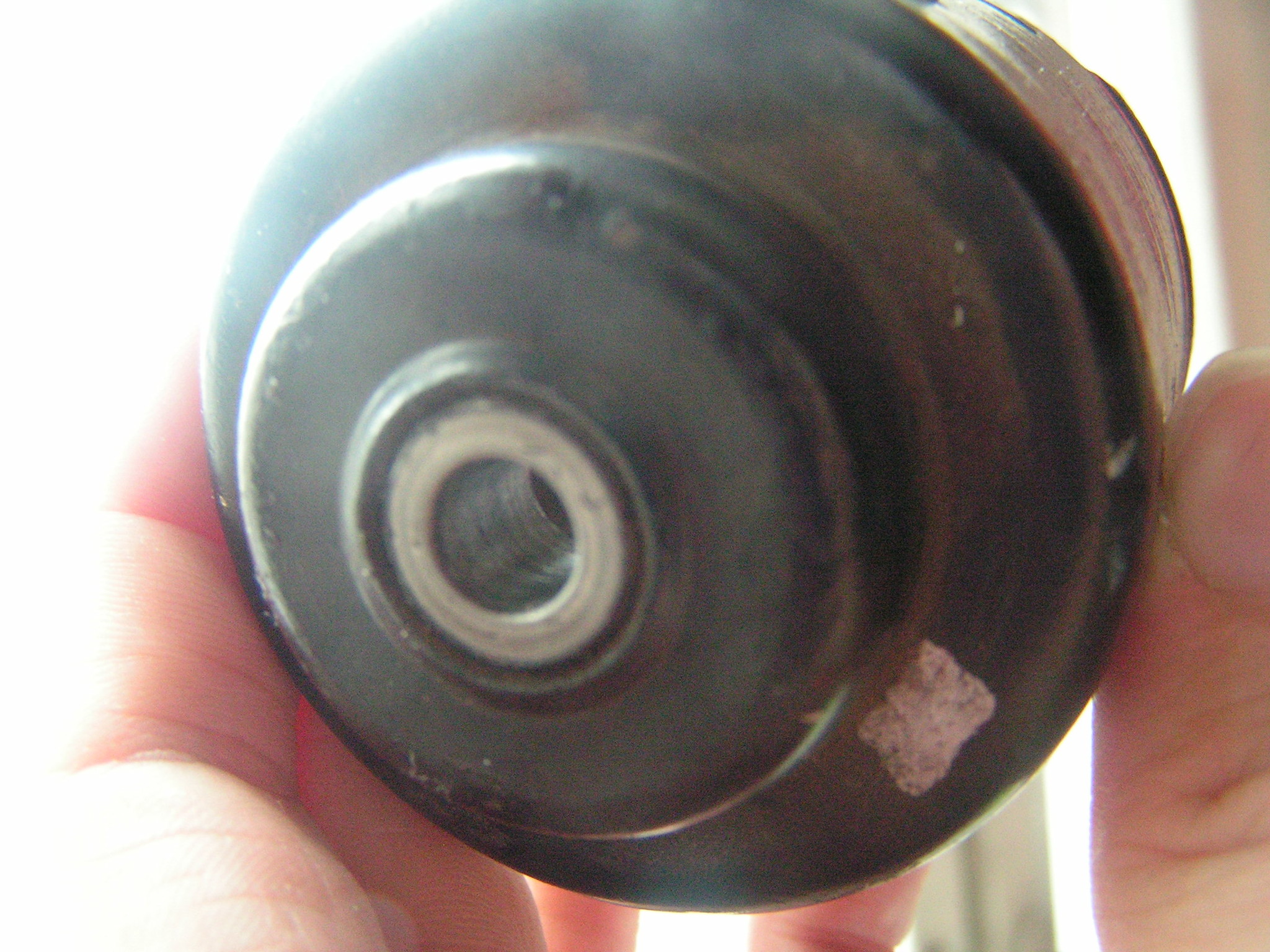

это ты про левую говоришь? и там вот эти штуки? странно, но наих визуально я не вижу выработку... только на валу - который выше сфоткал...
Обратили внимание на затиры на внешней стороне втулки?Так вот ето значит что она проворачивается вместе с валом в посадочном месте,что и порождает писк
Ага. Хотя на правой она тоже есть, но выходит реже. Прктически хватает на весь срок эксплуатации

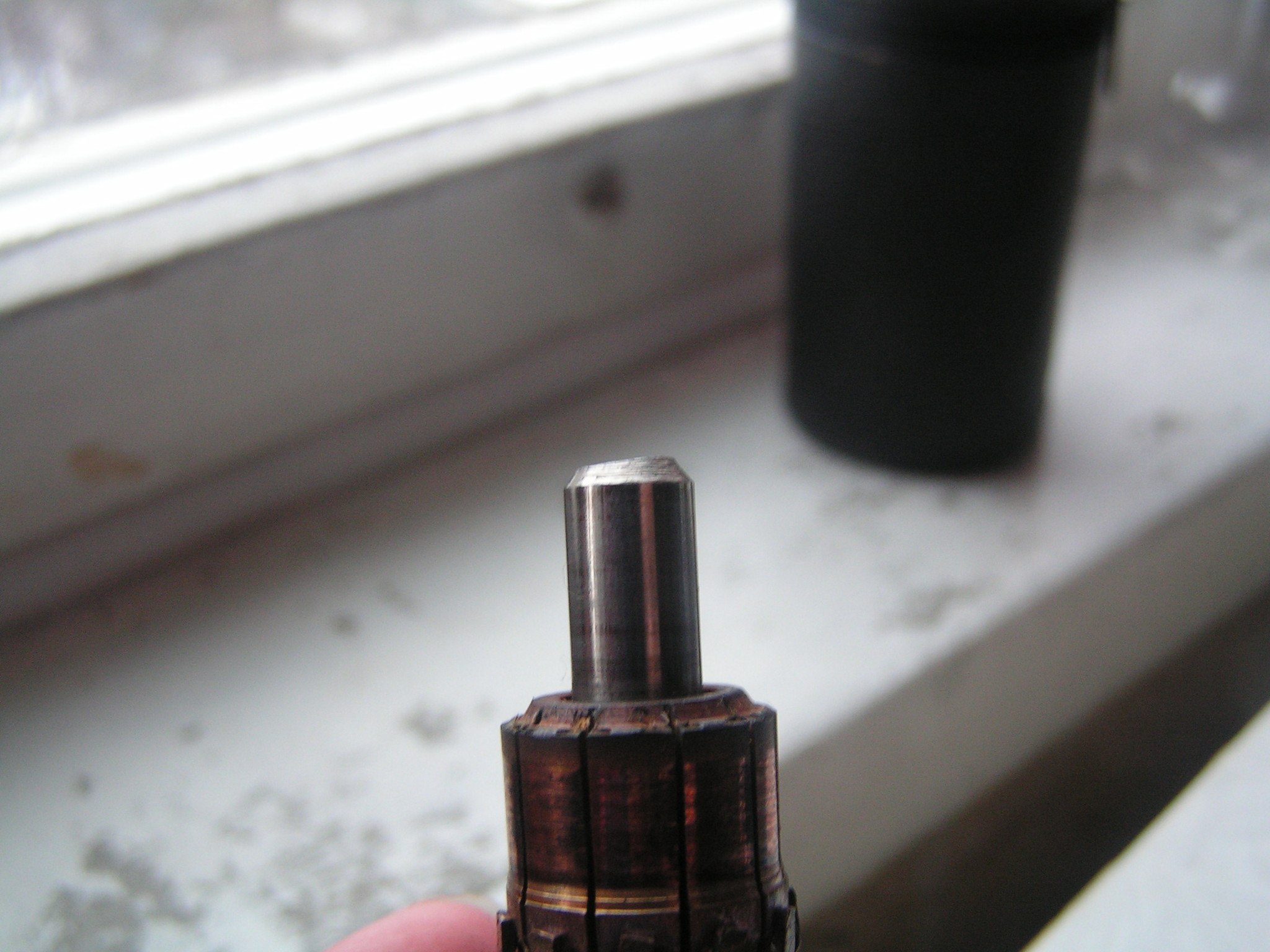

То коллектор. И выработка на ламелях. Их можно выровнять, и довести до блеска нулевкой.

так это не мои)) это мне payalnikk показал)) я пока не знаю, стоит ли их выперсовывать, потому что внутреняя часть у них нормальная.. вал вращается свободно... и только на торце вала есть огромная выработка...
payalnikk из-за неровгного торца вала может скрипеть? или только втулки?

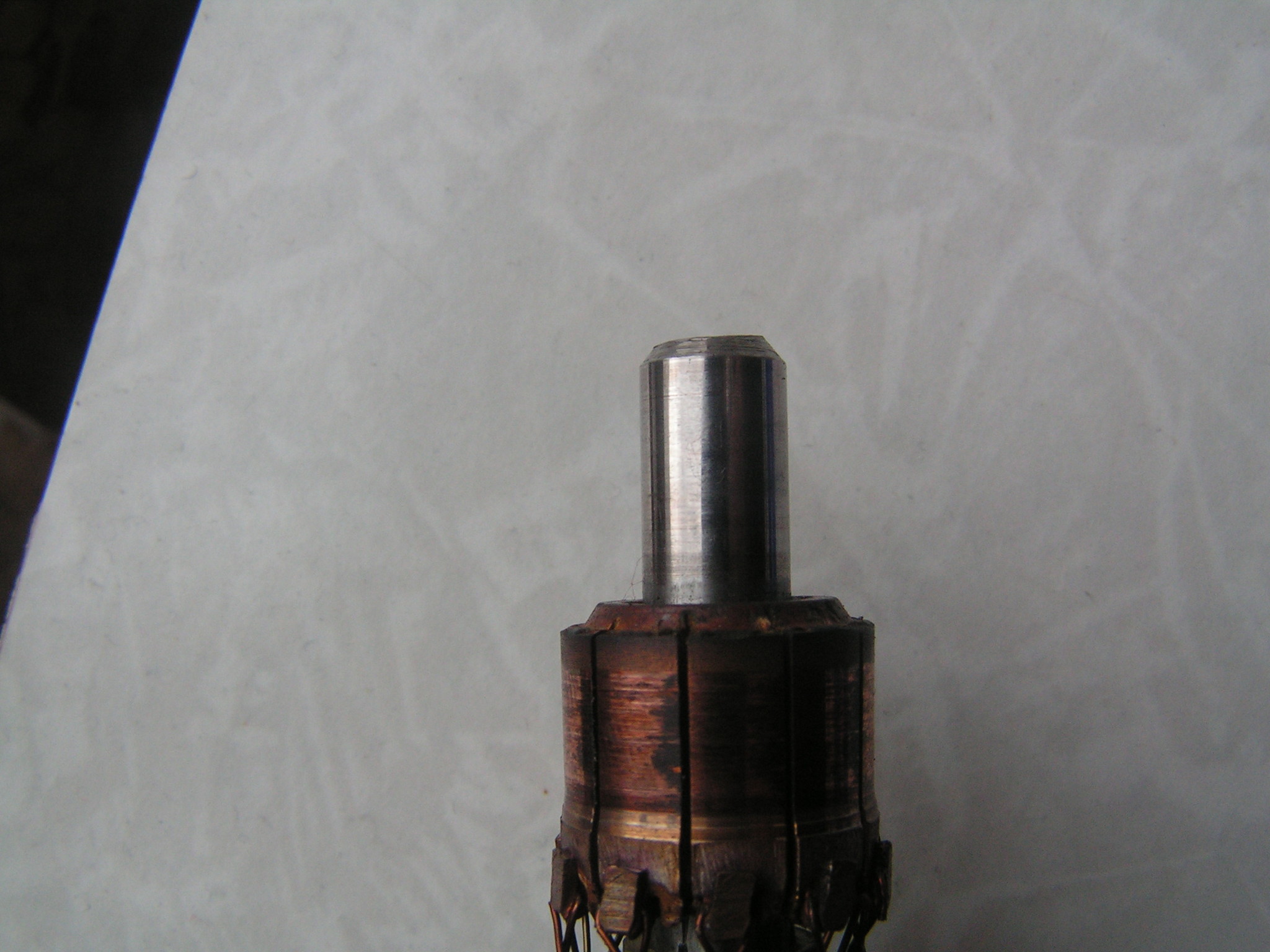

там где во втулке полосы - это не выработка.. они гладкие, видимо грязь просто.. вал сфоткал покрупнее.. мне кажется его надо сточить, чтобы ровно было напильником и всё будет ништяк, м?)
в шуруповерт зажал его и вперед..я наждачкой 2500 полировал,как кольцо стал.
ровнять там тебе нечего.
Как нечего? там скос около миллиметра...
Мне кажется на оборот, выработку четко видно.

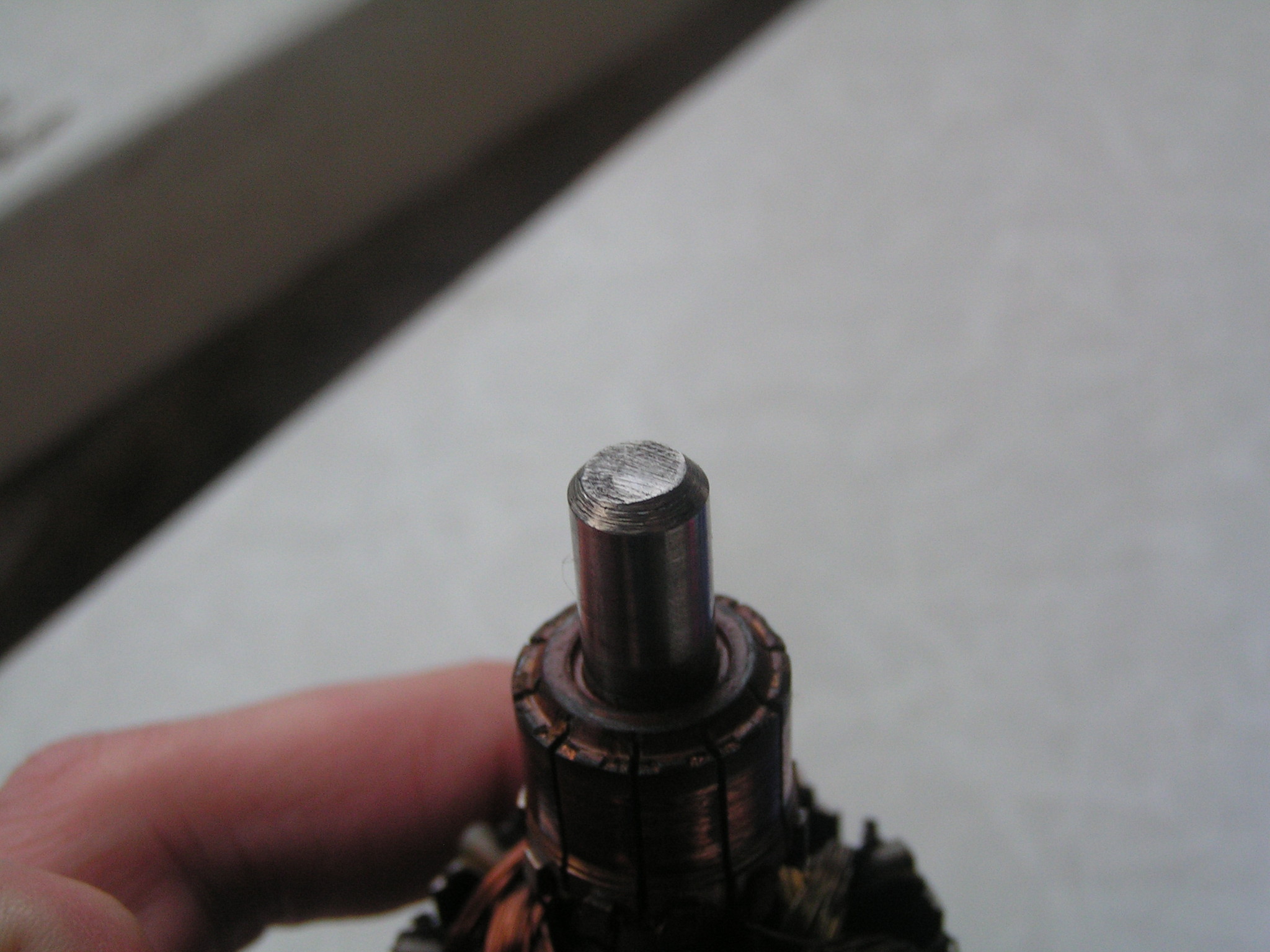

А во тут все нормуль, коллектор только почистить нужно.
Сам торец вала не достает до крышки. Посмотри внимательней. Он такой и есть покоцаный, издержки производства. Хотя если хочешь поэкспериментировать, пожалуйста. Интересно что получиться.
полирни и все

это про торец. я думал это важно, чтобы он роный был...а ты говоришь что важно только состояние втулок, а всё отсаьное ни на что не влияет...
