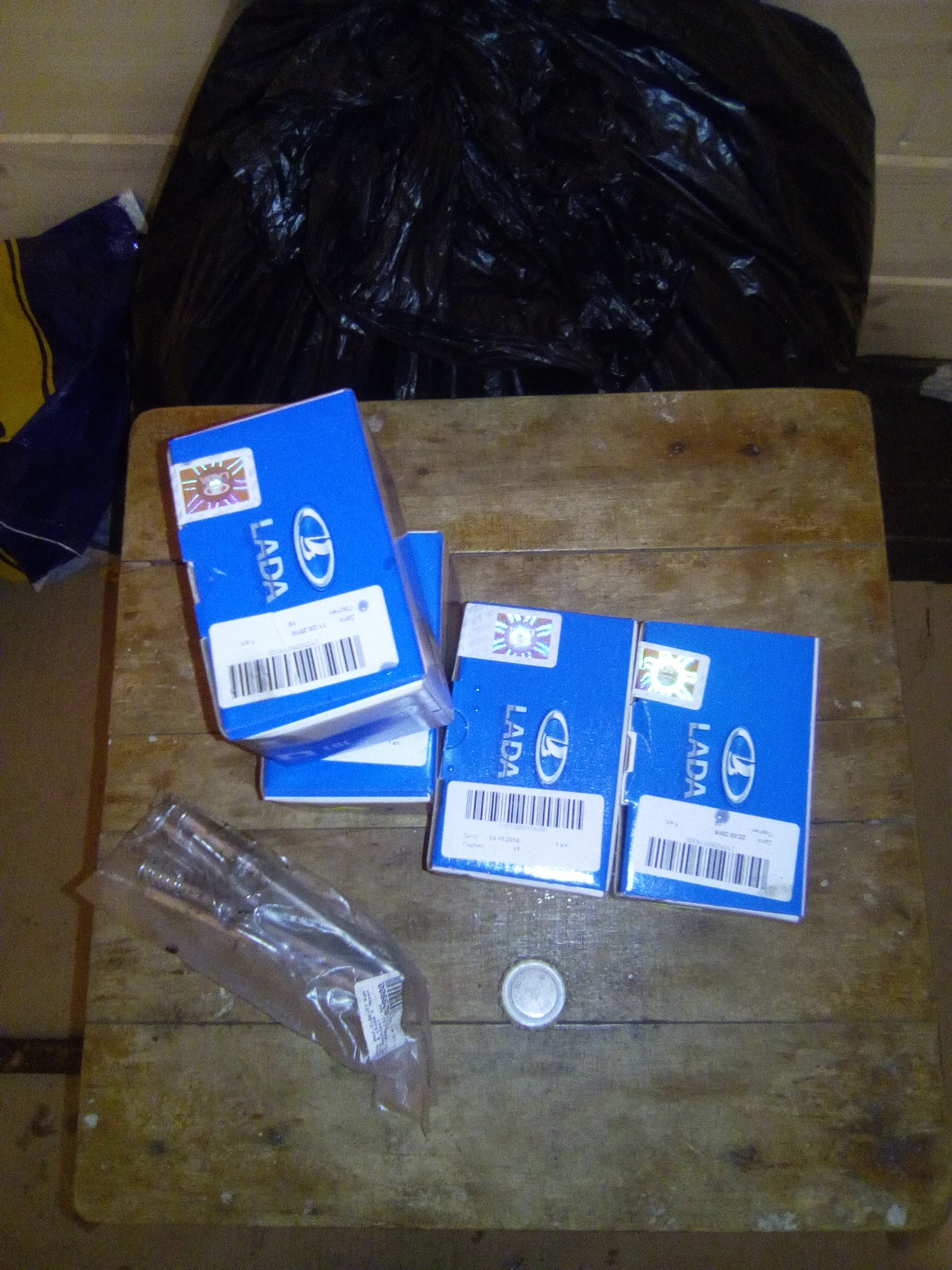

нашёл я тут значит скобы суппортов другие, тоже б.у. они тоже имеют зазоры с цилиндрами в миллиметр, и те соответственно имеют люфт в плоскости вращения колёс с разными цилиндрами. теперь у меня есть опасения что с новыми будет такая же херня, и возможно только в сборе с цилиндрами комплект может как-то изменить ситуацию... а возможно и нет.. беда в общем.
завтра планирую собирать тормоза..

Значит вынуть из цилиндров остатки направляющих оказалось невозможно без повреждения первых. Учитывая, что в сумме нерабочих цилиндров оказалось 3, то взял полный комплект новых. Долго искал где бы взять не Автоваз и не Fenox. Задача оказалась весьма сложной, поэтому в итоге взял в Авто49 Автоваз.
На удивление данные цилиндры очень сильно отличались от предыдущих 2х комплектов этого же производителя. Во-первых специальные защитные наклейки с двух сторон, во-вторых эти какие-то угловатые, а старые были более округлые.

Возможно, что раньше мне попалась подделка, а может просто они поменяли поставщика под свой бренд, но данные цилиндры мне понравились, смазка присутствовала внутри.
Правда один цилиндр (правый внутренний) сел в скобу с повреждением - на корпусе остался задир. Посмотрим как себя поведёт, т.к скоба старая, то возможно дефект был в ней и раньше заклинил этот же цилиндр.. Я её подточил, после чего всё нормально оделось.
Кулак был заменён на новый.
Ступицы с мс1000 установлены
Суппорта почти собраны, но как оказалось, я забыл дома тормозные колодки и окончательная установка вместе с прокачкой отложилась до потепления.

Правильно што решил цилиндры Автоваз брать.... я на них уже 4 года откатал, ни клинов, ни заеданий колеса тормозят четко без уводов, даже не смотря на то што я в прошлом (15м)годе разбил подвеску с права об бордюр..... Буржуйских цилиндров сменил наверно комплекта 4 больше года двух не живут.... а то и сразу дуркуют....
Цитата(МЫХЪ @ 6.1.2017, 17:51) *
Правильно што решил цилиндры Автоваз брать.... Буржуйских цилиндров сменил наверно комплекта 4 больше года двух не живут.... а то и сразу дуркуют....
Ага.. Правильно.. Я ещё ни одного цилика на своей не сменил.. Может быть ещё и заводские.. 86 года.. big_boss.gif
Лёш, ну прошлые тоже были Автоваз, но один заклинил, пробег 43к, хотя клинить он начал заметно раньше. Посмотрим теперь)) У нас там встречи совсем в небытиё ушли, да?
Юрий, если машина с завода одного хозяина имеет, то я не удивлюсь) Новые зч хуже заводских весьма часто. Про дееспособность не понял шутку)

не, Миш, не выскочил... я много раз нажимал... в итоге поршни просто упёрлись в диск тормозной) все кроме заклиненного пассатижами вынулись, а тот так и остался))
решил все сразу махнуть?
в двух других у меня остались обрезки пальцев, которые никак не выбивались.. а уж менять 3 или 4 не велика разница. будет один запасной)
