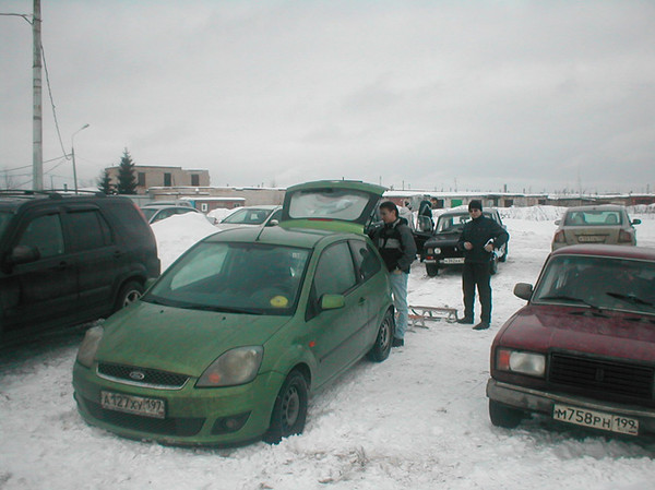

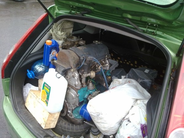

вот наконец-то в эпопее моего двигателя у меня появился выходной.
с вечера понедельника друг дал мне в аренду свою фиесту.
на которой той же ночью двигатель, коробка и кардан прибыли в москву.
весь вторник и половину среды я выяснял куда же мне ехать.. требования к конторе были следующие: ремонт уже разобранного движка, сроки 2-3 дня, возможность моего присутвия, сохранение старых (рабочих) запчастей, если они хорошие, цена и гарантии. в первом приближении у меня было 5 контор, и нигде ответы меня не устроили.. потом список контор, которые я откинул по снекоторым соображениям, был расширен и произведён повторный обзвон. понравилась мне одна компания, но был минус что ремонт идёт в серднем 4 дня, а в пятницу ночью машину я должен был вернуть.
но ничего лучше так и не появилось и двигатель поехал туда.
после я поехал в сервис по обмену кпп 4 на 5. но там не оказалось свободных к обену коробок.
потом поехали обратно за списком деталей к покупке...
следующий день я поехал заниматься карданом, но в итоге вазовским только в одном месте мне предложили сделать балансировку за 1000, и 350 за замену опоры.. без гарантий.
также я отвёз купленные детали в сервис, но там никого не нашёл.
в четверг я нашёл в паскере вот такой кардан, т.е новые получается как предварительный ремонт старого.. но меня смущает что производства автоваз стоит 4, а тут существенно меньше. может кто брал себе?
в пятницу я поехал в паскер, но они зделали круглые глаза..в итоге в службе поддержки сказали что есть в области, а в москве нет, можно только через интеренет магазин брать.. потом я хотел обменять кпп..
там ситуация такая - сказали что если привезу 5ст, то обменяют без проблем, и ещё мою 4ст купят.. тогда сумма выходила 3.5к + цена любой неисправной 5кпп. я нашёл за 1500, но человек активно не брал трубку.. а когда взял было уже поздно..в итоге нашёл ещё одну контору по замене в люберцах, где заменили 4ст на 5ст за 5500. потом отвёз запчасти и поехал по своим делам дальше на машине. за вчера сделать не успели, поэтому машину я отдал без движка.
в итоге проехал около 5 сотен, появилось ощущение что в этой машине живу, потому как с утра до ночи куда-то на ней ездил... расказывать особо ничего про неё не буду, разве что пришлось учиться пользоваться зеркалами, боковыми, которые на 6ке у меня декоративный элемент.. ну и совершенно не понятно было по габаритам с переди и ещё больше сзади... порковался попыток в 5, в среднем..

забрал вчера движок.
итого
8 тыс работы разобрать - собрать, притереть клапана и тп..
запчасти моей покупки
265р набор прокладок
210р герметик
125р маслянный фильтр
115р колпачки маслосъёмные corteco
58р сальник передний corteco
75р сальник задний corteco
285р звёздочка
запчасти от конторы
поршни 1350
пальцы 350
втулки пром вала 150
вал привода 350
подшипник кв 150
кольца поршневые 750
вкладыши 380
п/кольца 100
(да, работы у них дешевле чем у многих, а вот запчасти дороже раза в полтора)
так, чек из расточки
мойка 500
расточка 1100
шлифовка кв 900
замена вкладышей 500
перепресовка поршня 400
работы непредусмотренные прайсом 300
замена направляющих и шлифовка плоскости 1300.
гарантия год или 20тыс
замена кпп 4ст на 5ст 5500.
гарантия полтора года или 60 тыс.
кардан новый 1630+ доставка 200р
дополнительно купил
сайлентблоки рти 350р
подшипник выщимной тза 315р
рулевой наконечник kraft 215р
мотор печки 435р
аренда машины бутылка самбуки 700р
бензин 2000р
еда грузчику 600р
итого
8000+1018+3580+3700+1300+500+5500+1830+1315+3300=30043р

Леха, привет! Так что все таки с движком было? Почему он заклинил?
Миш, так они не старьё, им всего год, при том, всё смазывал перед установкой.. видимо перетянул при установке... Ну и варить с установленным движком было бы крайне неудобно, поэтому помучившись с кувалдой я в итоге много времени сэкономил, как мне представляется..
Саш, привет, ну мастер пришёл к выводу, что, скорее всего, сильная овальность цилиндров сыграла роль, но точного диагноза никто не поставил..
И что в итоге сломалось и чего меняли ? Как то странно-не поставив диагноза, лечить пациента...
меняли вал привода насоса, направляющие, поршни, кольца, вкладыши, точили блок, клапана меняли, сальники все.. шлифовали колено..
ну я как бы сам сказал, что мне нужна полная капиталка, за исключением рабочих почти новых деталей), мне так и сделали.. но пока тестового запуска даже не было, но хочется верить что собрали нормально..
а так он когда диагностику делал - показал мне двойной овал по цилиндрам, сказал надо точить, ну я как бы и сам знал что надо точить... а если точить то всё, поэтому тут только любопытство, с точки зрения практики - капиталка она и есть капиталка..
