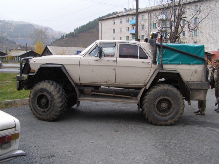

по мне это красиво и уж тем более гораздо красивее, чем вот это:
извращенцы))
Зато крышу мыть удобнее, чем у багфута
а уж насколько практично первое, нежели второе.. ууу)
ужс...

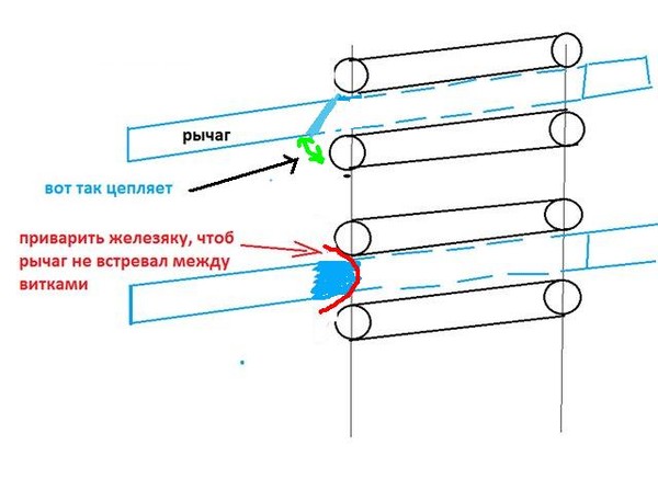

Саш, не совем понял..у меня рычаг оказывается кабы между витками. точнее с одной стороны между витками, а с другой просто упирается в виток. как на картинке выше. я не совсем понимаю как там что приварить, чтобы пружина ездила..
я вообще проводил эксперимент если взяться за бампер всем весом и прижать авто к земле, рычаг становится горизонтальнее, и подвеска начинает нормально работать. но как отпустишь - он упирается в один из витков и вниз уже не идёт. т.е когда машина вверх, а рычаг вниз. поэтому на лежачих и бьётся, что рычагу некуда идти..
Саш, ты художник))
приверно нарисовал. по первому варианту - если за бампер взяться, то рычаг встаёт ровно, и ничего не задевает. но как машину отпускаю встаёт как по зелёной стрелочке...
несовсем понял про второй вариант опять. если как ты нарисовал, то получится с накладкой как на нижнем рисунке. тогде она тоже будет между витками..
Ilvaz я сам долго голову ломал. пришёл к выводу, что это конденсат попал в краску. потому что было прохладно, влагоотделителя не было. фишка в том, что это появилсоь не сразу. и только на тех частях, которые стояли зимой на улице. те, что стояли в доме были нормальные. хотя дом не отапливаемый. а в пузыриках оказалась прозрачная жидкость. предположительно вода
26.9.2012, 22:16
Леша, зря ты "согнул" эту красную накладку. Она специально такая широкая. чтобы не встревать между витками. Да, пружина будет тереться об нее, зато рычаг не будет спотыкаться об витки
я её перерисовал, чтобы она больше соответсвовала твоему же рисунку))
но туреть - мне кажется это не вариант.. спасибо тебе, что пытаешься помочь, а не просто предлагаешь опустить!
я попробую старый рычаг и проставки под шаровые.. если не поможет, то наверное реально лучше немного опущу..(
