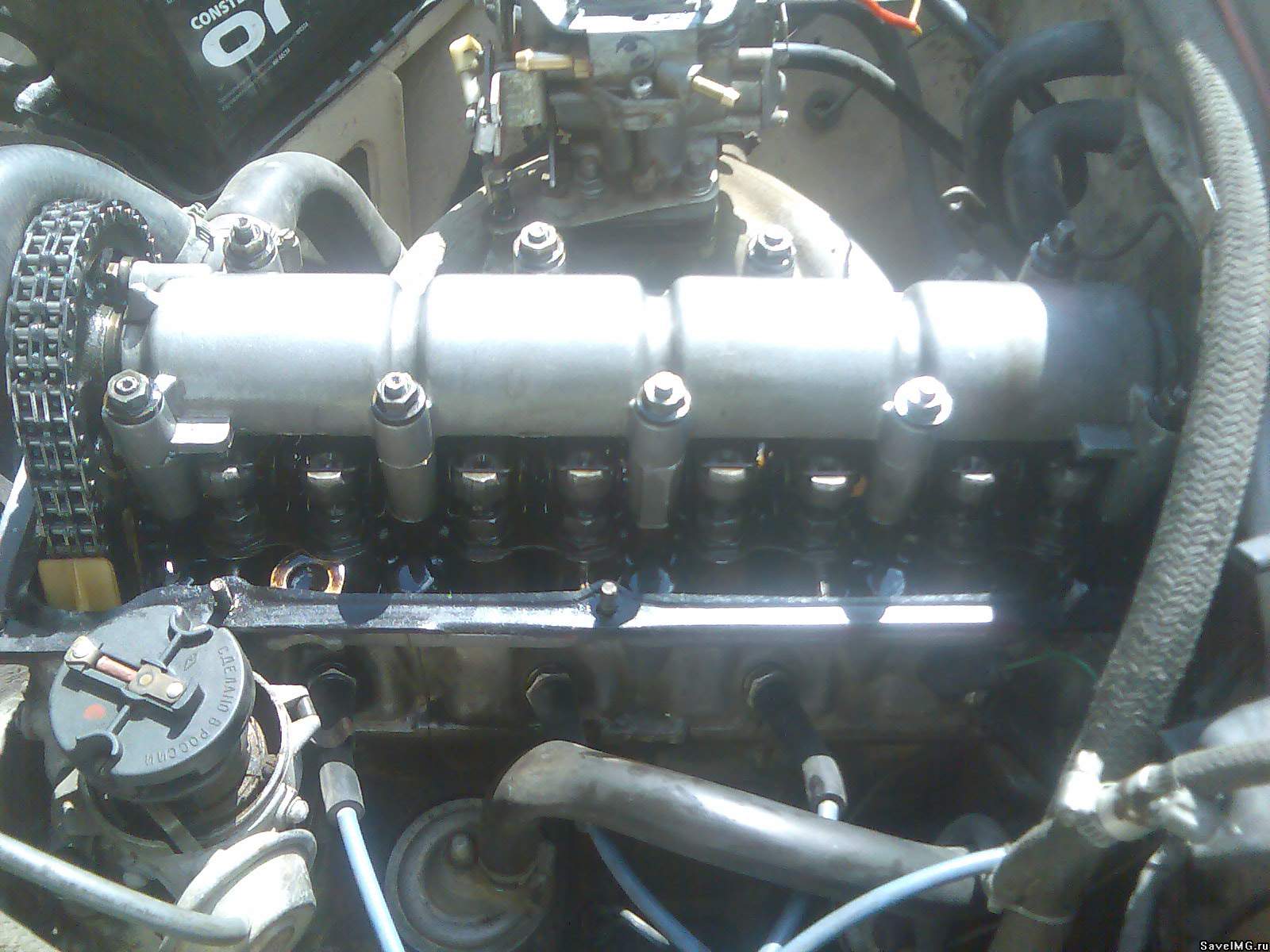

Впервые в истории лично отрегулировал клапана grin.gif Помогли только на начальном этапе и пояснили порядок выполнения. Храповичного ключа ёк, за распред покрутить колено не получилось, пришлось потихоньку толкать машину на 4-й передаче по двору) Ориентировался по трамблеру. Зазоры 1-го и 8-го клапанов удивили широтой своей... Щуп болтался в них, как х.... в проруби.. Вот что значит первая регулировка через год почти после смены клапанов и солдатиков... Чуть меньше миллиметра skull.gif Остальные оказались очень даже ничего.

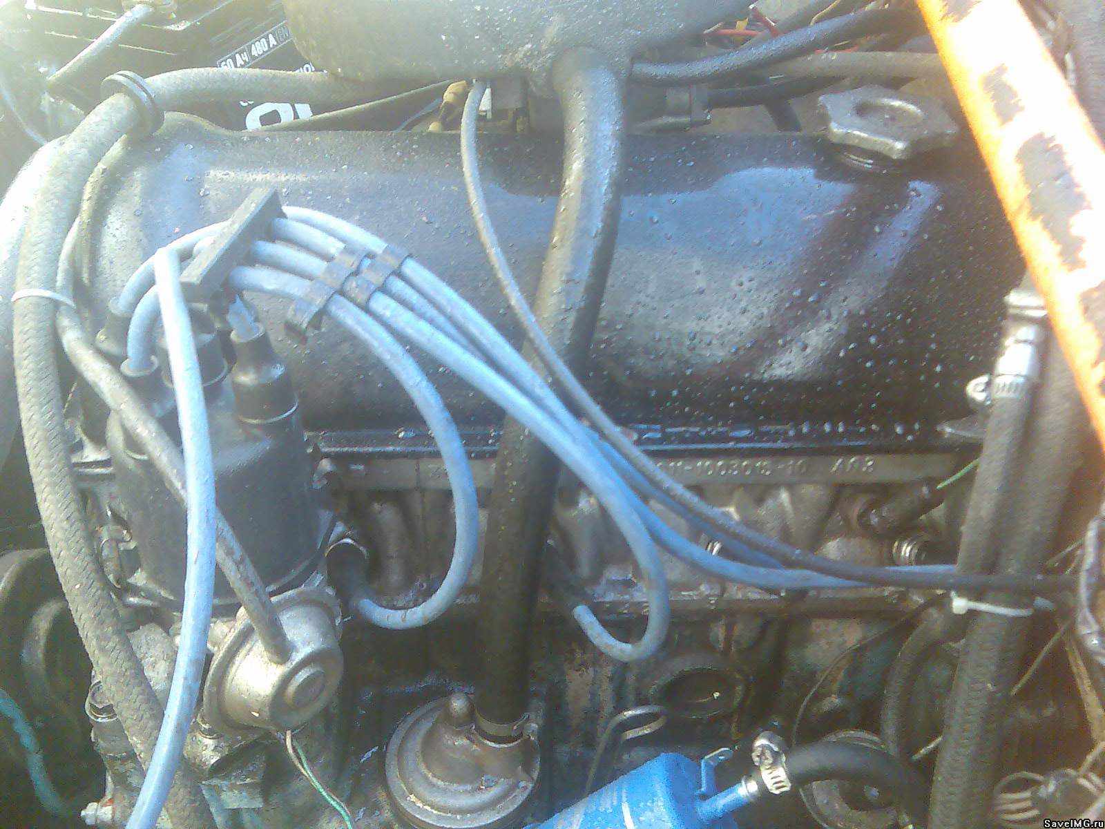

Подровнял клапанную и мой помощник её покрасил. Уже поприятнее выглядит)
Капли воды - это я слегка обдал из керхера подкапотное)
Ключик то храповичный купи, он стоит гривень 25, в том году брал за 20, не только клапана. но и цепь помогает натянуть.
Пенал с распредвалом тоже год назад менялся, чистый подозрительно.)
Ключик не самая необходимая вещь, при случае куплю.
Зуб даю, пенал не менялся, я его в третий раз за 3 года вижу и он только светлеет со временем)
C дебютом тебя!)
Бегунок контрабандный? по-русски написан))
клапана как я видел очень легко регулируются, надо мне тоже самому попробовать smile.gif

25 гр = 100р Некисло так. Я зимой за 50р брал в За рулем. Отличная вещь. Я б даже сказал бы незаменимая. До него самому приходилось, чтобы выставить зажигание, катать ее взад-вперед по гаражу) 4 передача - 2 шага назад - нейтраль - 2 шага вперед и так пока нужно. Трудно было точно на метку попасть таким образом. Кстати, если так катать приходится - свечи лучше выкрутить. Намного легче будет.
Клапана тоже недавно сам впервые регулировал щупом. Ничего сложного нет. Самое трудное было - так это открутить контргайки. Кто их так закручивал - не знаю. Но труба 1,5 метра затащила)

Пасиба! Да у меня вся машина - сплошная контрабанда)
Herokilah, в раскачечку не очень сложно катать по ровному асфальту, сложно только попасть на нужную метку)
Я-то по бегунку делал, точность там приблизительная. Главное, чтоб зажаты не были, если я правильно понял, и щуп с небольшим усилием входить... Контрагайки меня замучали при затяжке. Выставил зазор, потихоньку подтягиваю контру и щуп клинит! Чуть отпускаю - болтается) Работа довольно тонкая...
Это точно) Она когда закручивается еще и болт подкручивает. По чуть-чуть, но зазор уже плывет
Да , это ювелирная работа.))

Да ладно, ничего там сложного нет на самом деле-то. Главное чтобы зазор не уплыл при затяжке контргайки. Можешь помощника позвать, пусть болт придержит, пока гайку закручивать будешь.
миг
....зазор делаешь слабее и затягиваешь, у мну чуйка, с 1990 года сам регулирую клапана grin.gif Толкать машину по двору не надо, поддомкрачиваешь заднее колесо,ставишь на 4ю передачу и прокручивая колесо рукой всё выставляется..Но по манометру точнее и двиг шепчет.
леха18
Свечи выкрутил и крути за болт шестерни расп. вала....
главное записать на бумажечку по какой очерёдности регулировать клапана drinks.gif а так нечего сложного нету
