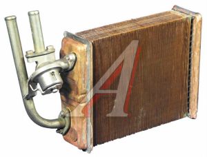

приобрел радиатор печки, а он с краниом идет
в первый раз вижу, для чего он там?
типа такого
14.4.2013, 21:49
как для чего, стандартный кран печки жигулей, там он и устанавливается.

так вроде ж он под бардачком стоит?
Ну всё правильно, когда установится радиатор на своё место, то этот кран будет именно под бардачком.

я недавно медный тоже приобретал, мне без крана подсунули =\
длинная трубка была прикручена, а к ней на верёвочке, в бумажке, была завернута маленькая трубка, прокладки и крепёж.
кстати, стандартный нормально фунциклирует или может поменять на шаровый или керамику?
