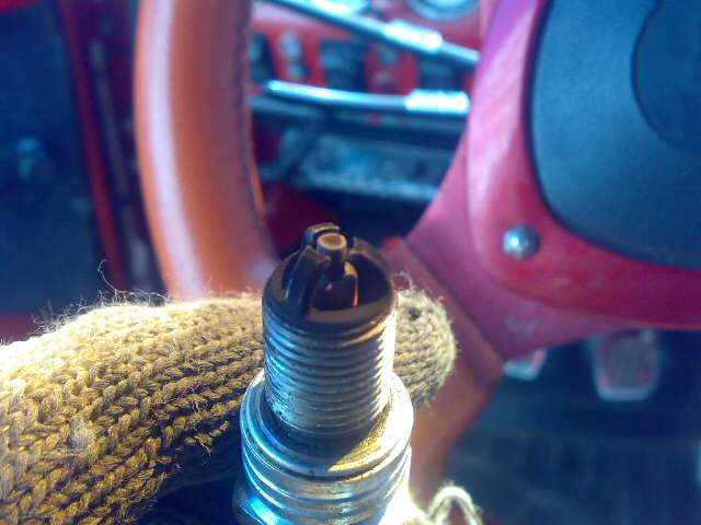

Третий день катаюсь на вновь установленном 053 карбе.сегодня увидел вот это
все 4 черные(свечи после 120 километровых матаний по ночному городу-расход 11/100)смесь явно переобогощеная.не могу понять почему.конфинг карба:1)107.5/150 2)115/132 нос 45 в первую камеру,все диафрагмы целые.жик хх 41.нуоз 10 градусов.прет хорошо.
Если ставлю в первую 105/150-дергается,если ставлю 107.5/155-тоже немного подергивает.107.5/150-самый нормальный вариант.вторую заслонку редко открывая,на первой норм прет...что еще проверить?
Зы:свечи трех контактные не при чем.стояли нжк,было тоже самое,просто чистить их не охото было,вот и поставил эти

Цвет юбочки изолятора вроде норм. не очень хорошо видно,а вот судя по ободку на резьбовой части свечи,похоже что у тебя маслосьёмные колпачки подтравливают,или свечи не подходят по калильному числу к твоему мотору,то есть они "холодные" для твоего мотора,свеча в процессе работы не прогревается,и не происходит самоочищения,отсюда и отложение нагара,при нормальных свечах(по калильному числу) нагар не образовывается...
Свечи НЖК ВР6Е(№4),великолепно подходят к нашим моторам и отлично работают,если конечно не левак...
Попробуй ещё при своих нынешних жиклёрах опусти уровень в карбе на 1мм,и отключи подогрев карба,ну и покатайся,потом посмотриш на свечи,да, и свечи всё таки надо хорошо почистить...

поставил я все таки в первую воздух 155,немного зажигание подрегулировал,вроде не дергает.уровень трогать не стал,он у меня 25 мм,(по остатку)и так меньше мануального.подогрев карба отсоединен давно.свечи нжк почистил и обратно поставил.
Расход немного упал,но не думаю что значительно.вот так сейчас выглядят свечи:
что скажеш?(свечи после 150 километрового пробега)

Нормально выглядят свечи,судя по цвету юбочки изолятора нормально там всё,не считая конечно о чём я говорил выше про бархатистый налёт на торце резьбовой части...
Уровень 25мм по остаточному норм.

а мне почему то кажется бедновато...но положусь На твое мнение...думаеш все таки колпочкам пришел конец?

Вааще то по свчам на 100% не скажеш,бедно или богато... Но изолятор всё таки должен быть немного как бы с коричневатым оттенком,то есть не светлый,попробуй топливо 110 на воздухе что сечас у тебя 155,если внизу будет подливать,то верни топливо 107,5 и поставь воздух 145-150.
