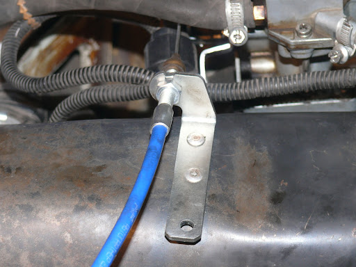

Olezha73
23.7.2013, 19:57
народ,кто ставил тросик на газ,есть фотки?
никак не придумаю как кронштейн троса газа прихимичить.на подсос то есть крепление на карбе солекс
Где-то тема была. Про тросиковую педаль газа. Я там фотки кидал как делал, и еще куча народу тоже.
PS: Вот, нашел
Olezha73
24.7.2013, 16:42
Сань,а откуда(от чего) этот кронштейн? на саморезах держится?
Это, понимаешь кронштейн!!! Кронштейн крепления тросика газа. От 2107 инжекторной или Шнивы. Держится у меня на заклепках...
