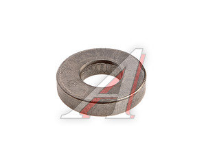

С холостыми на пропане разобрался, не давал покоя подстукивающий клапан. Да и заодно протянуть ГБЦ хотел. Вобщем пока тепло решил заняться.. Недаром говорят: не мешай машине работать))
Клапанную крышку с пробковой прокладкой на герметике снимал Час censored.gif Приклеилась((( Пришлось загонять отвертку и коцать новую шевикрышку.
Выставил распред по метке, открутил разрезную и за разговором вытянул ее болт с контршайбой. Про следующую толстую шайбу вспомнил когда она сказала "дзынь" отклеившись от разрезной. Причем ее было видно. Проволочный крючок помог ее благополучно утопить в поддоне))
Взял проволоку 3мм и Очень сильный магнит занялся ловлей через ГБЦ. Не поймал, хоть и башмак пластмассовый с однорядкой.
В результате домой на лайне, почитал тему. Завтра сниму вентиляцию картера, попробую магнитом через нее. Снимать переднюю крышку и тем более поддон (походу его пробковая прокладка с герметиком тоже приклеилась) не хотелось бы nea.gif

Думаешь? А то и впрямь полмотора разберу..
Вытащить через вентиляцию вариант неплохой, вот только снимется ли маслоотделитель,
я его фиксатором так хорошо закрепил((

У меня шайба болта распредвала
Маслоотделитель крепил сам, поджимал фиксатор чтоб не болтался. Так что он зашел внатяг. А потом еще в фиксатор попасть.
Понятно что многие возят в поддоне ключи и успокоители, но не хотелось бы оставлять такой сюрприз..

А удочку уже сделал с маленьким магнитом))
Сняв крышку сапуна:
Отрихтовал клапанную крышку, теперь можно протягивать, регулировать и собирать с чистой совестью yahoo.gif
