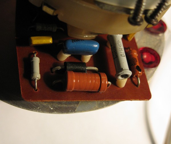

Сегодня переделал тахометр. Стрелка ни в какую не захотела сниматься, поэтому перепаял без снятия шкалы.
Осталось много мелочей, но, я надеюсь, они в скором времени будут разрешены, если позволит здоровье.
....перепаял без снятия шкалы....
