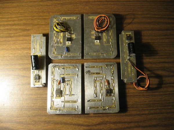

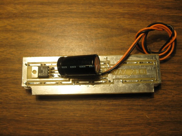

Всё началось с того, что некоторые светодиоды предательски стали издеваться и отходить.
Это не могло долго продолжаться, да к тому же нужно было делать ТО. Решился и выдрал содержимое фонарей:
Состояние было на 4ку, ничего не заржавело и не сгнило. Но... Контакты отходили. И тут одногруппник выругался при мне словом "ЛУТ".

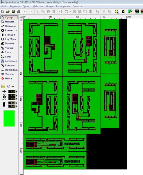

Пришлось изучить что это такое (спасибо Погонию Александру за помощь).
Итак:

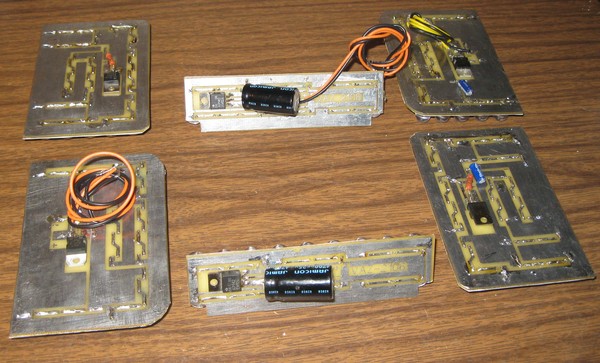

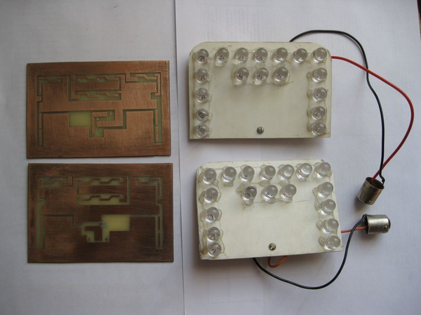

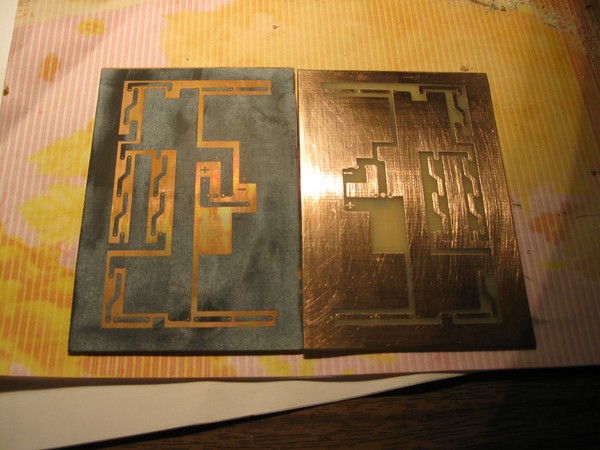

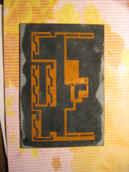

- пришлось изучить программку SL4plus и основы схемотехники:

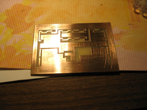

- и утюжение утюгом:
- шкурение:
- а потом и травление:
-и сверление.

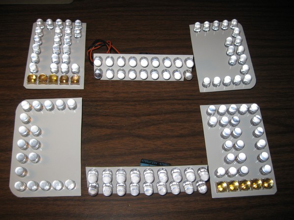

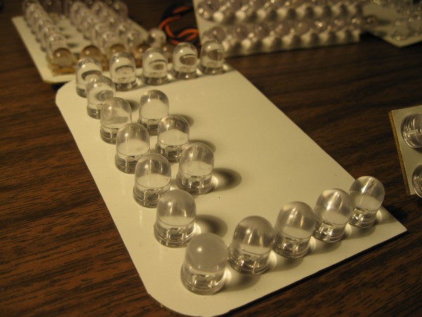

В итоге стали получаться вот такие штуки:

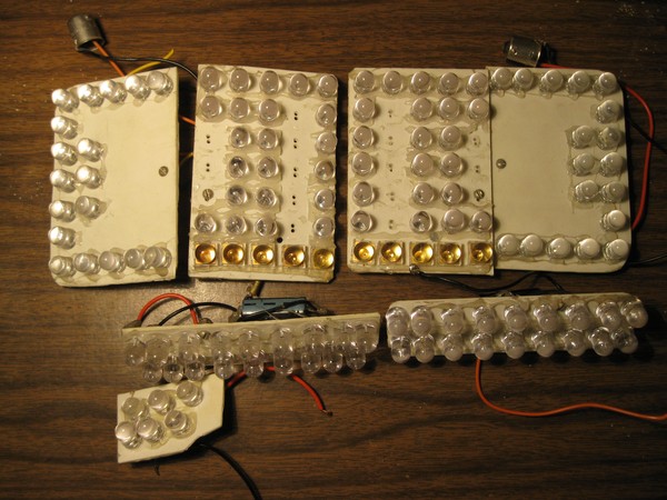

Фото из категории было/стало:
Как итог - прочные, надежные светодиодные модули 1в1 по размерам фонаря:

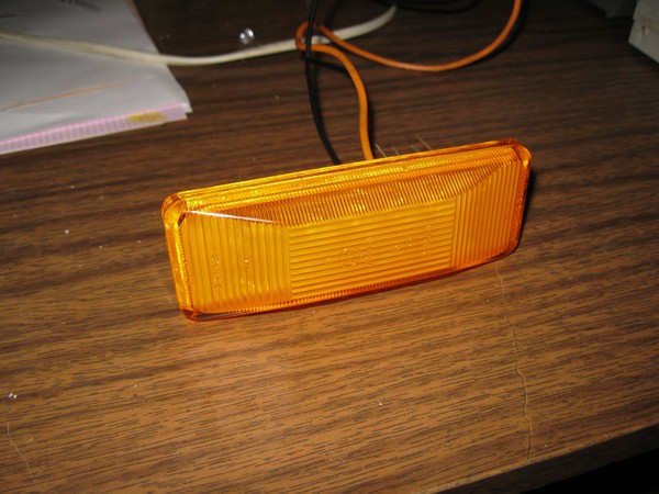

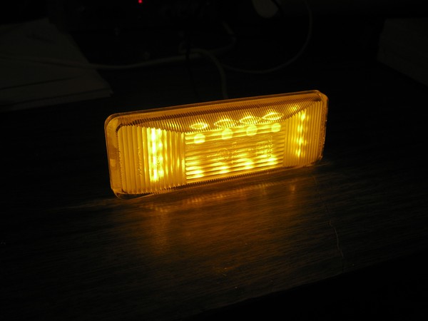

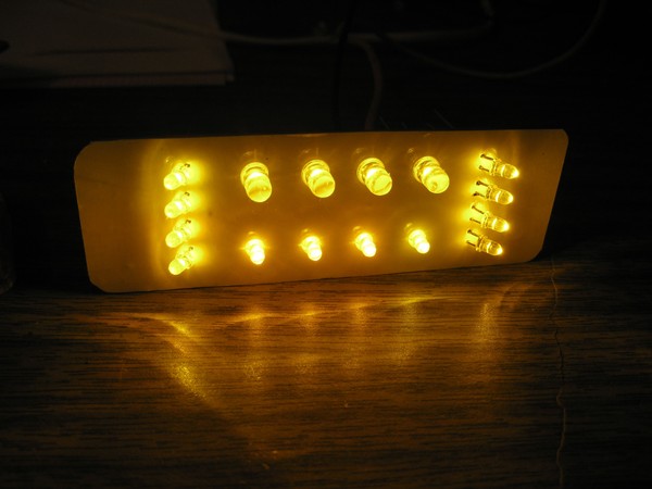

Ещё прикинул боковые поворотники:
Одно желание - огромнейшее количество преодаленных сложностей, десятки часов работы... и большое удовольствие от вида результатов проделанной работы!

Добрый. Отличная работа! Надеюсь с печатными платами меньше проблем будет.
как будет на машине, не забудь выложить. желательно при солнечном дне.
очень заинтересовало.
1300SL, привет! Да, хорошо, сделаю.
В принципе по яркости так же как и лампочки, их пришлось сильно душить - иначе светили ночью очень ярко.
(Стоп-сигналы на 50% мощности работают, габариты на 20-30%, поворотники на 80%, но они и так слабые).

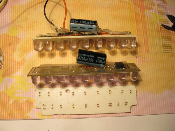

Как ты разобрал повторитель?Я сколько пытался все равно не выходила,ломалась,трескалась.

IGORYAN, спасибо! friends.gif Повторитель разбирался долго, часа 4 потратил (на оба). Повторитель Освар.
Это сейчас я купил гравёр с различными насадками и отрезными кругами, а тогда.. Горячим ножиком выпаял прямоугольник посередине, оставив примерно полсантиметра до каждого края. Потом этим же ножиком сделал засечки, разделив приклеенную к корпусу пластмассу на много маленьких. Далее, кусачками маленькими потихонечку кусочек за кусочком отковыривал. По кусочкам отходят хорошо, но, по-правде, часть рассеивателя 5х5 мм с торца всё же оторвалась. Приклеел клеем - не заметно, там как раз основа.
Господин поручик, да, это так... Развести одну плату - часа полтора. Вытравить одну плату - это час. Зашкурить, облудить, просверлить отверстия - полтора часа. Припаять диоды - чуть меньше часа. Покрыть лаком - час.
Всё умножить на 6 плюс 40-50% всего времени на опытные образцы и работу над ошибками.
Классно вышло!я когда платы делал,давно очень правда,дырки сверлил сразу,после травил.

Вот в общем ссылочка на печатки плат на яндекс.народ.
Печатные платы задних светодиодных фонарей
Завтра туда ещё принципиальную схему добавлю.

Очень хорошо фонари получились good.gif ЛУТ - наше все! Времена с лаком и кисточками ушли - на их смену пришли утюги и лазерные принтеры.
На какой бумаге распечатывал платы под ЛУТ?
