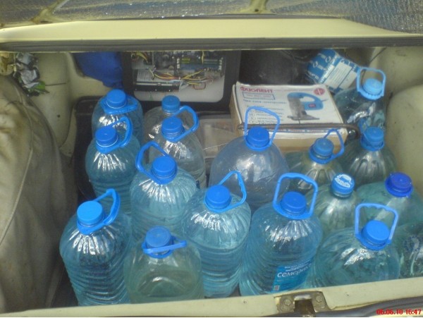

Выходные в деревне)
Вот картинка из серии психологических тестов "найди лишнее"...
Действительно, что лишнее?))
Игорь...это огород поливать...что ли?))
Хотя , что лишнее ,это тебе виднее.
