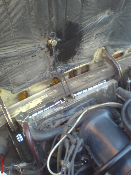

Собственно, далее всё как и думал. Сразу нашлось куда девался тосол в прошлом году:
Шланг у хомута треснул. За 21 год разложился.

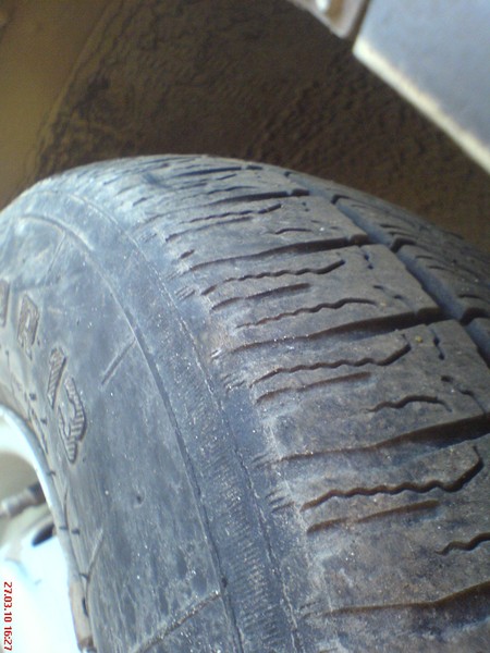

Вот что значит 1.5 месяца влом заехать на сход-развал:
Ясно одно - такой к концу года она точно не будет...
