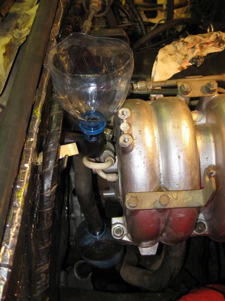

Мой эксклюзивный метод промывки печки - горячим тосолом)))
Такая гадость из неё вылезла...

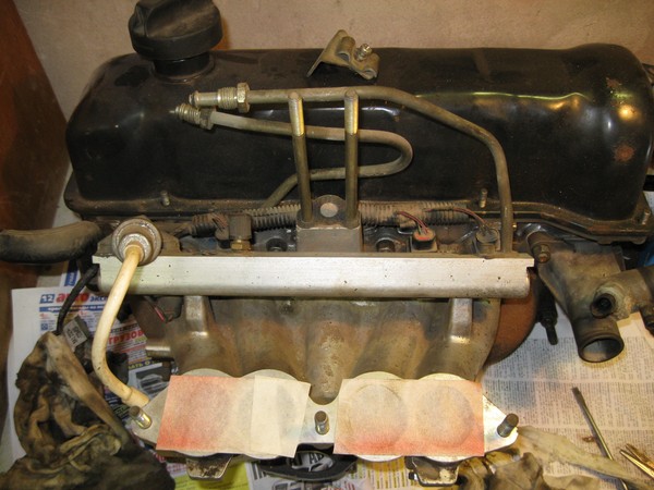

Отрегулировал клапана, поменял прокладку дроссельной заслонки, поменял свечи и закрутил их как следует, поставил на место бачок ГТЦ и почистил бачок ГЦС, проточил напильником дырку в салон и провел проводку для инжектора, подключил датчики, примерил расположение воздушного фильтра...

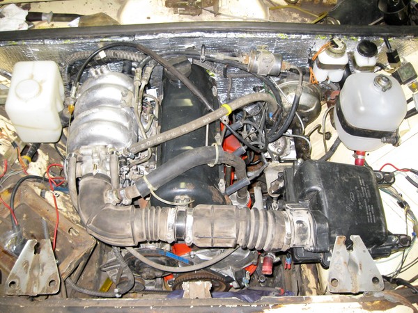

Под капотом реальный хаос, хотя подсоединено ещё не всё! Шланги, провода, шланги, тросики... Капец))
Было:
Стало:
Остается ещё очень и очень много, но, самое главное - свет в конце тоннеля уже виден!

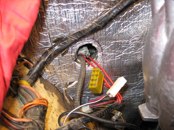

Кто догадается по фотографии, что я сделал не так и на что потратил сегодня 3 часа?
Разшерстил проводку в салоне, собрал бардачок. Теперь надо придумать, куда засунуть ЭБУ. На сегодня всё...
