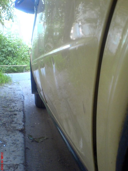

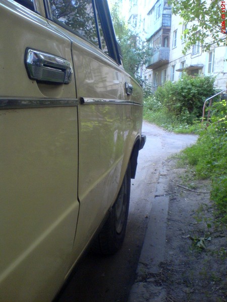

Далее, скрутил обшивку двери, руками выгнул дверь обратно... Вмятины всё равно остались, они не убираются. Как такие вмятины вытягивать?

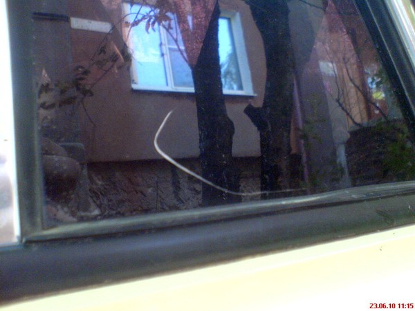

И на стекле некрасивая царапина. Или не царапина, но не оттирается, не отмывается и маркером не закрашивается..
Красить-мазать её один хрен, так что снимай, клади на ровную поверхность, желательно на толстый металлический лист, и молотком через деревяшку придавай ей максимально возможную первоначальную форму. Не аксиома, но я бы делал так...

yanizz, а как быть с ребром жёсткости? оно вмято... И под ним вмятина.. dntknw.gif

Ребро вертикальное которое? Пробуй ровнять прямо по нему... Или засунь в просвет между ребром и филенкой монтировку и аккуратно выстукивай прямо по ней. Думаю, обстоятельства по месту подскажут, как лучше сделать friends.gif

Новую дверь найти не проще, она еще должна подойти нормально и закрываться. Правь как советуют, а потом шпаклюй и крась. Мне так же дверь заднюю помяли и тоже левую. Только мне на сервисе делали, не сам, но процес видел, так что удачи! friends.gif

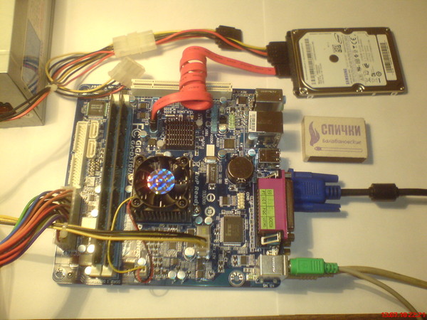

Далее, вопреки моим даже самым оптимистичным ожиданиям - комп не перегревается. 40 градусов стабильно. Удивительно даже. Но сегодня был последний день с ним.

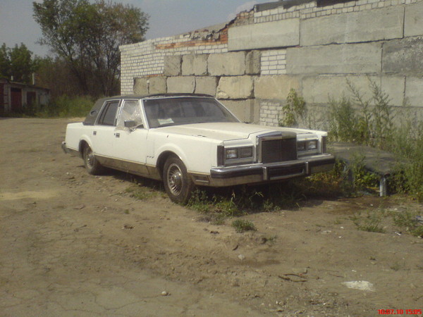

Всё-таки решил поделиться..
Пока по гаражам катался, нашёл среди выброшенных автомобилей...

классная тачка )) эх уже кадилаки на помойке валяюттся

Думаю-это Таункар umnik2.gif Но всё равно классная тачка!

Таункар по идее это машина типа лимузин
good.gif круууть! Игорек, прихватизируй себе, чего нибудь полезного себе отковыряешь grin.gif
Точно, дискаря себе поставь grin.gif Серьезно, прихватизируй там что-нибудь, хром в особенности. А лучше все и сразу, не пригодится - так дорого продать можно будет...
Вот тоже подумал выйти на хозяина. Номеров то только на машине нет. Но этот вопрос решаем...))

Саша оказался прав, это действительно Lincoln Town Car 1989
