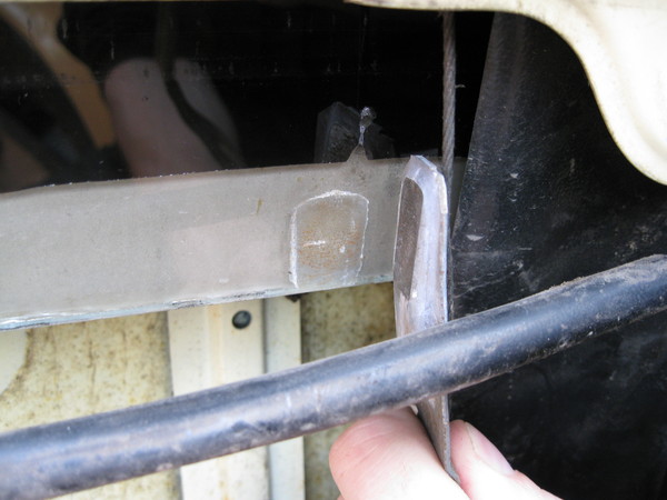

Кто что знает о клеевом соединении?
Вот прямо цитата с первого попавшегося сайта:
"Клеевые соединения
К недостаткам клеевых соединений относятся: незначительная тепловая стойкость (при температуре выше +90° С прочность их резко снижается), склонность к ползучести при длительном воздействии больших статических нагрузок, длительные сроки сушки, необходимость нагрева для получения стойких и герметичных соединений, низкая прочность на сдвиг и др."
Это по гостам так сказать. Так какого лешего конструкторы придумали приклеивать задние стёкла к железным тягам???
Да к тому же на пяточке площадью 2х2 см:
Я нисколько не удивился, что стекло месяц назад просто упало в дверь.

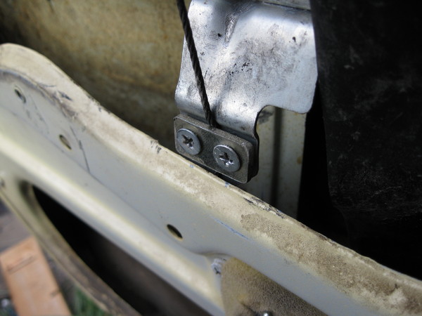

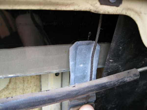

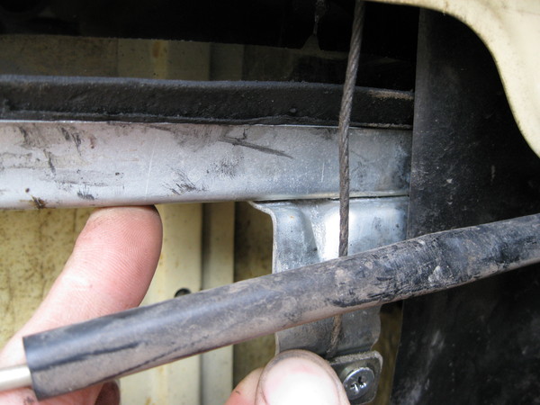

Сегодня таки решился заменить и поставить НОРМАЛЬНУЮ железку под стекло.
После часа безуспешных попыток отковырять форточку решил монтировать всё прямо на машине.
Изрядно измазавшись в резине с отцом вдвоем осилили неподдающуюся железку. Довольный я стал пробовать механизм...который тут же заклинил. Оказалось - кронштейн сделан из ОЧЕНЬ мягкого сплава, сталью даже и не пахнет, гнётся от руки и через минуту сам стал распадаться на 2 части, по сварке!
Вот тут и задевает:
РУКИ ОТОРВАТЬ ПРОИЗВОДИТЕЛЯМ ЗА ТАКОЕ КАЧЕСТВО!!!
50 рублей и 2 часа на помойку... Хорошо что пока хотя бы окно закрыто до конца...

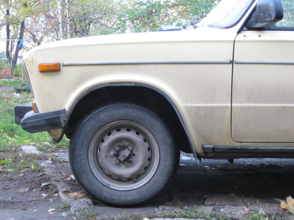

В общем машину вчера весь день 2 мастера делали. Отдали только сегодня, т.к. вчера не успели сделать.
Сайленты по 2 часа из рычага выковыривали зубилом на тисках.
всё получилось хорошо, машина управляется здорово, в боковом скольжении теперь её можно держать долго, в поворотах теперь не страшно, но... она превратилась в ДЖИП...... sad.gif
Ну и класс!Не переживай,постепенно сядет.Затягивали хоть сайленты под весом?
Ролакс, к сожалению, я не знаю, но скорее всего на весу. В принципе в гараже можно самому развинтить и заново свинтить. Это нужная процедура?
Надеюсь что хотя бы на пару см присядет, а то дифферент на корму получился!
Кстати, рулить теперь непривычно, даже небольшой поворот руля вызывает сразу отклонение от траектории.
