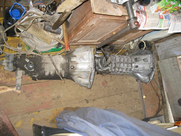

дарова игорек....вот смех смехом,щас посмотрел фото....крышка отличается от крышки 5и ступки......
Mitka, спасибо, который раз выручаешь уже!
IGORYAN, получается это такой вариант исполнения...
Виталио 473, опять какая-то ерунда))))
фото
вот нашёл фото как выглядит кпп моя..

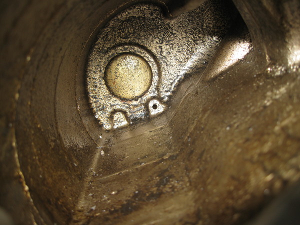

а задняя часть 5кпп без заглушки под вал пятой...-так понимаю?
ет наверно француженка "сомоа" -кажись так обзывали их фирму.... делали для нив 5кпп.
они смогли выбирать место под подшипник не делая сквозного отверстия, по сему и обошлись без заглушки из пластика...
чем и отличались французы от рашен...
эт можно обозвать переходной моделью, интересно бы посмотреть на вторичный вал, -"голый".
Да, неведомый зверь КПП у меня))) Внутрь глубоко не залезал, поэтому сказать ничего не могу.

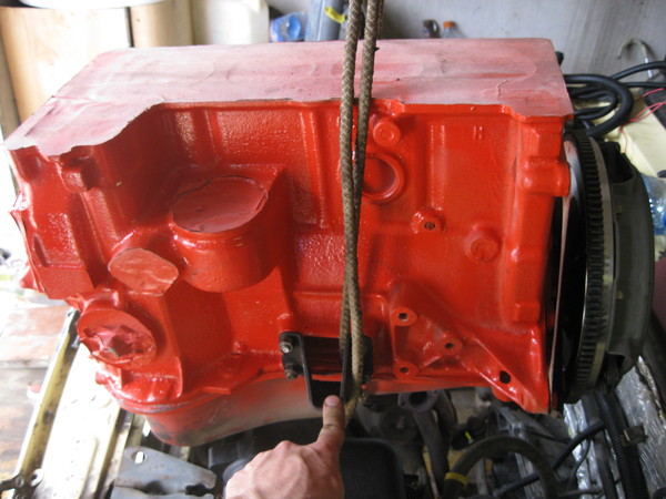

Блок цилиндров 21011 был снят, полностью разобран, немного почищен.
Блок 21067 был почищен, пошкурен. Если сравнивать качества Российского блока и Советсого, то первый отлит грубо, с шагренью и видимыми облоями, а советский блок весь ровынй и красивый. Весь день возился с проводкой - выкинул метров 6 лишних проводов. В этот раз буду делать всё серьёзно:

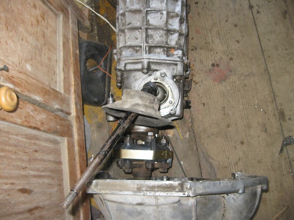

Пошли с отцом в гараж. Полностью собрали низ, покрасили. Вынули коробку. На 5ст коробку поставили новые прокладки, сальники. Заднюю гайку для замены сальника открутить не получилось даже зубилом, поэтому срезали ножевкой по металлу. Оказалось, у кулисы сверху отломан кусочек. Непорядок! Осталось поставить опору и... Опора для 5ст КПП к таковой не подошла. Ничего не поняв, пошли домой.
В ряд становись:
Нет кусочка кулисы:

Купил опору для 5ст, кулису, башмак натяжителя. За какую-то неведомую ХРЕНЬ под названием КОЧЯРЁЖКА ГНУТАЯ пришлось отдать 430 рублей!!! Это беспредел, товарищи... Заменили кулису. Поставили КПП на место, поставили блок цилиндров, навесное. Хотели ставить ГБЦ и тут чудо-мастер Игорь заметил, что не хватает башмака. Ах да, его то купил позже, чем собрали низ...
Значит так.
NeonKIR, цвет"реклама", самый яркий из всех красных. Судя по опыту, 3 слоя грунта + 2 слоя краски + температура двигателя - краску не отдерёшь! На старом блоке только там где ржа стала отслаиваться, снизу у прокладки где стартер. Крышка покрашена в черный матовый, термостойкий. Вот он облезает от любого прикосновения((

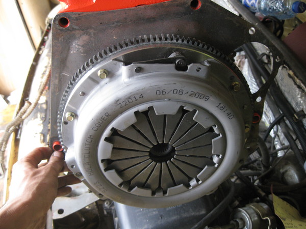

Судя по дате производства сцепление долго ждало хозяина) Или логистика у поставщиков хромает rofl.gif

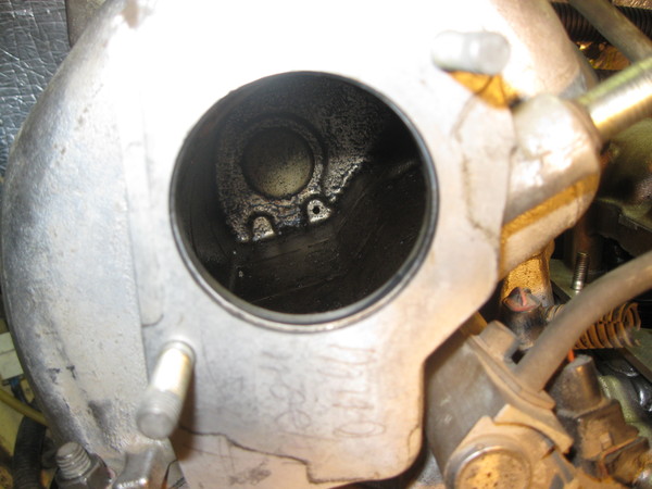

А вот это то, что я догадался сделать в самый последний момент:
Да-да, это именно они - куски развалившегося поршня в ресивере! Не совсем понимаю почему они там оказались и КАК они пролетели все изгибы (он же закручен)...
Кстати, вот NeonKIR разговор про чистую постель распредвала завёл - в ресивере видна грязь от масла.

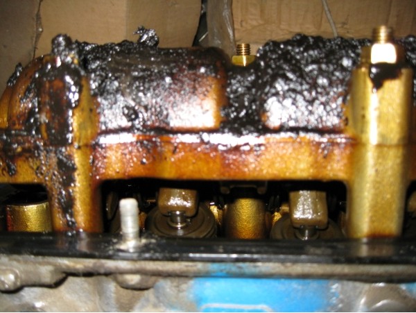

Нашёл старые фото - вот что в двигатель заливал прошлый хозяин, чтобы при пробеге в <60к случилось ЭТО:
Я целый мешок тряпок перевёл, чтобы очистить весь двигатель....
Собственно, даже этот золотистый цвет отмылся маслом. По возможности сделаю фото.

Че за сцепу поставил?
мдаа...Как действительно куски поршней туда залетели)))?!
Вот золотистый цвет это нормально,а вот то что лежит на пастели чет нехорошее.Че он за масло лил?

Сцепление я приводил уже:
Про поршни я не знаю как... Хорошо что догадался посмотреть - это же необслуживаемая деталь.
остатки поршня любят чето вылетать в впусной колектор в самого таки случаи были

о боже, что там на распредвале ?? сцепа от шнивы говорят дольше ходит, только надо маховик менять со сцепой drinks.gif
