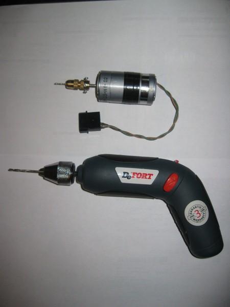

Дырочки я сверлю самодельной дрелью:
Моторчик от какого-то старого проигрывателя, работает от 12В (сейчас прямо от компьютера через удлинитель). Покупал за 100 рублей плюс 70 цанговый патрон.
Маленький китайский "шуруповёрт" для дырочек побольше. Честно сказать закрутить даже 1 шуруп он не сможет...
Ещё моё последнее приобретение - гравёр. Очень удобно обрабатывать пластик и тонкий металл:

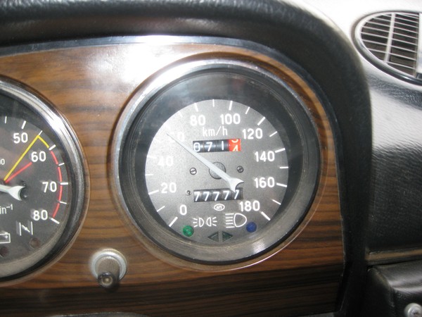

Павлуха, тысячу лет ко мне в тему не заглядывал! Вот, показываю, спидометр:
Ну да, только кусочек и с фотобумагой вместо пленки, но всё же)
Опять только лямку от лифчика показал)))Выглядит как нарисованное.А че стрелка не будет до деления доставать?
IGORYAN, стрелки от 2110 короткие. Не будет доставать... А если переносить цифры - это не вписывается в общую конструкцию.
Может быть когда-нибудь разживусь стрелками от Калины. Всего-то две приборки раздраконить)
