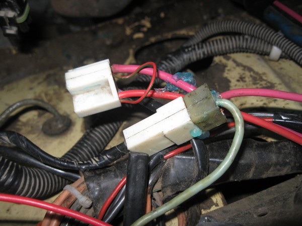

Вчера починил нижний патрубок радиатора. Вся проблема оказалась в том, то он на 1.5 см короче чем надо и термостат стягивает его!
Патрубок не то чтобы просто слез, а был просто встык с радиатором, а хомут висел в воздухе! И вытекло всего 1 л. антифриза...

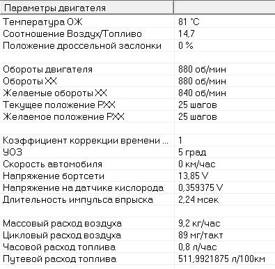

А ещё вчера наконец-то получилось сделать диагностику двигателя!
После работы пересеклись с Павлухой. Он сидел повелевал ноутом, а я рулил friends.gif
Особенно нравится расход топлива на ХХ))
Ошибок серьёзных нет, все параметры в норме

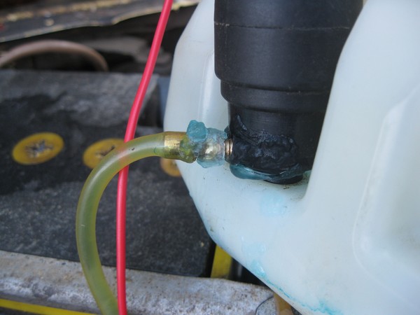

На днях папа отремонтировал моторчик омывателя, теперь можно пользоваться благами человечества и чистить стекло не выходя из машины.

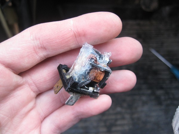

Сегодня впервые за моё время владения машина с утра не завелась.
Поворачиваю ключ, бензонасос отработал - и всё. Никаких реакций. Ни щелчка стартером, ни провалов напряжения...
Моё первое действие (возможно, оно самое простое) - прокрутить КВ ключом.
Результатов не дало. Дальше я вспомнил про доп.реле стартера.
Снимаю бачок омывателя и...
Незамерзайка за 230 рублей при -5:
Локализация неисправности заняла 2 минуты, опыт на лицо))
Дааа, путевой расход топлива просто ужасает))

Enkei, всё правильно, на месте показывает максимальное значение. На скорости 60 на 3000 оборотах моментный расход что-то около 5 литров/100 км, тяжело отследить по нашим дорогам, ноутбук трясётся на коленках (Павлуха был штурманом). Но стоит нажать газ до 40% - моментный расход уже 30 литров.
