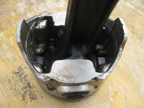

ИгорЬ, а можно прокомментировать фотки ? Я догадываюсь, что случилась какая то бяка, (кстати-сочувствую) но не соображаю-что именно и отчего dntknw.gif

эт прогар чи "прихват"?
чем довел до такого?
IGORYAN, хотя бы yurecgod. Таким же образом как тестируют - любые поршни развалятся.

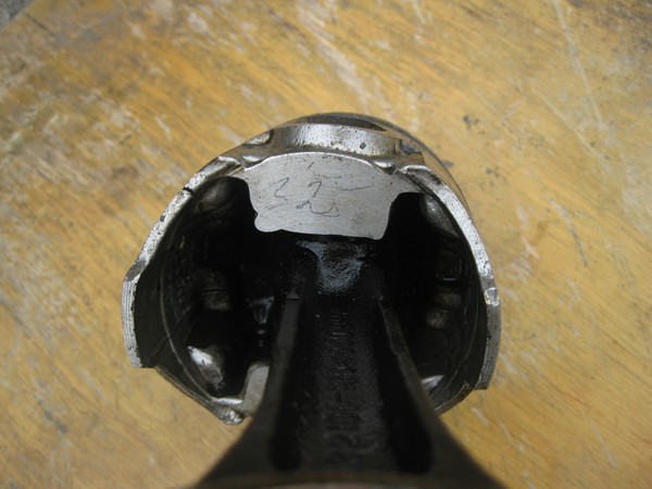

Кто нить назовет наконец-как же эта беда называется ? Я понимаю, что поршню пи..дец...но в акте экспертизы так же не напишут. А что напишут? И отчего это произошло? Ведь явно, что не из-за 4-х тел в салоне, которые неторопясь (100-120) двигались в деревню)
РППЦ-Размазало поршень по цилиндру)))
Да перегрев поршня это походу,не выдержал материал из которого он сделан.Я так предполагаю.
да перегрев.... а вот не хлюпнуло в тот момент из под прокладки О.Ж. в цилиндр, что и получилась такая бяка?
что то похоже...
Свежак про ТРТ: http://vk.com/videos-17394809?z=video-1739...%2Fclub17394809
DUL06
Коробку не включишь сразу 2 скорости пока не вынешь плунжеры, так что не пытайся даже. Перегрев 100%, если бы пробило прокладку, максимум чё было бы это белый дым сзади(пар) то есть. Чтобы разрушить поршень водой надо через воздухан хлебануть, и то быстрее шатун просто согнёшь.
В общем сегодня разобрали всё до конца.
Господин поручик, не знаю от чего это было. Макс DUL06 говорит что от оборотов, и, следовательно, брак, от ОЖ по-другому, да и клапана пострадали бы.
Травников Евгений (автор тех видео) сказал что один поршень попался бракованный.
Температура, повторюсь, была 105 плюс минус пару градусов, Александр на своём коне с бОльшей на юг топил.
1300SL, в районе 3го цилиндра была ОЖ снаружи. Но я не могу сказать до это было или после.

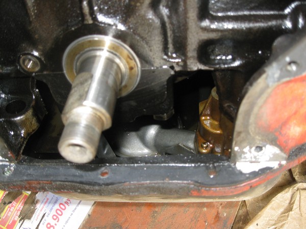

Впервые увидел какого цвета маслонасос!
Детали в двигателе стали чище чем были до сборки! Хорошее масло, я доволен:

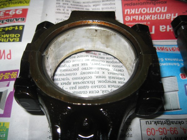

Износ на вкладышах:
Они даже приработаться не успели толком...

Трещина вдоль всего корпуса:
Даже надпись карандашом цела:
С другой стороны:
Сбоку:
Сверху:
Ну, и прощальная фото:

перегрева не было, детонации тоже...обороты не превышал. Отчего же? Я бы погуглил -нашел похожие картинки с описанием возможных причин. А не могла в цилиндр какая нить железяка провалиться и так накосячить?

Господин поручик, в общем приходим к такому выводу:
- 105 градусов для них было много (хотя это рабочая температура заводской 2107);
- 5000 оборотов для них было много (хотя это было не дольше 10 секунд);
А всё остальное произошло от качества. Либо треснул, не выдержав нагрузки, либо встал криво из-за короткой юбки, либо кусок сверху отвалился и потом уже треснул.
Игорь, остальные три выбросишь? А что там с вкладышем? На фотке который
Отколи кусок и кинь Жене Травникову фото,пусть сравнит.Может чем больше наберется таких плачевных опытов,то они возьмутся за ум.
Господин поручик, ну а что с ними ещё то делать... Может, опыты проведу. У меня ещё 8 стандартных есть.
Вкладыш только жить начал, только притёрся... Ему бы тереться и тереться ещё... Он так молод был...

По движке посмотрел фотки, с первого взгляда похоже, что пробило прокладку ГБЦ, а поршень не выдержал этого, т. к. скорее вего сделан из Г.

RatBoy, может было и так, снаружи блока же были потёки антифриза! Но когда машина на ХХ ещё потом работала минуту и у гаража заводил - в бачке не бурлило, выхлоп был "маслянистый", но не белый.

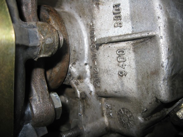

Протёр глаза, ещё раз проверил - есть ли 5ая передача. Есть. Но задняя часть КПП (задняя крышка) не такая как в мурзилке. Что за ерунда?
И что за деталь такая 2112-1702015?
umnik2.gif Интересно...Странный коробас у тебя)))
Продавец, который привёз, сказал что снял её с 2104. И как назло куда-то положил опору заднюю которая вместе с КПП была, пока не нашёл.
Планка под опору другая, нежели 4 ст.
Может, это что-то с Нивы?..
Mitka
Цитата(_Игорь_ @ 17.7.2012, 0:09) *
...И что за деталь такая 2112-1702015?...
В помощь - http://vazchita.ru/d/324357/d/uzly_i_agregaty.pdf
Так я и не понял почему ее нарекли номером 2112?!И зачем вообще эта крышка ведь особо не чем не отличается?
