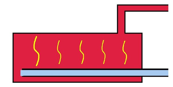

21.11.2011, 23:00
Господин поручик, вот, специально для тебя старался:
Данная придуманная мною конструкция - параллепипед размером с верхнюю часть печки, например, 250х250 мм и высотой 50мм. В лучшем случае это диск диаметром 250 мм и той же высотой.
В стенку блока вварена трубка и доведена практически до противоположной стенки (как в радиаторе печки у машины).
Выходная трубка вварена в крышку. Конструкция герметичная. В принципе, можно наварить внутри переборочек, как в водоблоках охлаждения процессоров и видеокарт в компьютерах:
или
Ролакс, за счёт конвекции и стремления горячей воды вверх!
В приведенных выше ватерблоках используется помпа, а чтобы заставить жидкость циркулировать саму - нужно сделать высоту блока больше. В деревенских домах именно так и реализовано печное отопление. Причем батарея может находится ниже уровня печки.
Как нагревательную жидкость думаю использовать старый тосол, у меня есть немного, но, я думаю, можно найти побольше...
21.11.2011, 23:07
Тээкс...
Этот п-пипед ставится сверху печки? Тепло (жар от печки ) прогревает дно пипеда? Тогда не будет разницы температур подачи и обратки ...а это залог естественной циркуляции. А для чего обратка проходит сквозь весь пипед?
Цитата(_Игорь_ @ 21.11.2011, 23:00)
... Конструкция герметичная...
Разорвет! Расширительный бачек треба (заодно и разгон подачи вверх будет). Может и будет работать... Но обе трубы лучше подключить к низу батареи.
Да, Саша, ты прав.. Я что-то не подумал. Трубка-то внутри конструкции тоже нагреваться будет...
Тогда вот так:
Голубой цвет - это подача..
Красный - нагретая жидкость.
Mitka, я имел в виду вот эта конструкция на печку герметичная, кроме трубок входа-выхода. А почему нужно снижу батареи подключать трубы?
22.11.2011, 18:49
Тогда вот так:
Уже лучше. Давай не останавливаться на достигнутом-голубую трубку заведи в емкость снизу. Кстати-это обратка. Красная-подача.
Это поволжский вариант. А правильные пацаны батерею подключают по диагонали-сверху подача, обратка снизу с противоположной стороны. Примерно как на твоих ранних эскизах (только у тебя там подача снизу заходит, а это неправильно)
