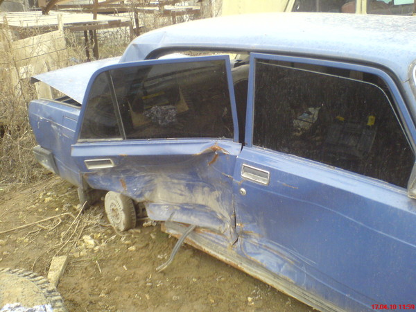

2 Enkei никит глянь на заднюю стойку...и теперь представь что с полом если удар в самую жёсткую в поперечном сечении часть...мну например даже страшно представить...
В чем и проблема то, не видно толком задней стойки.
ПСИХ НА ШЕСТЁРКЕ, Enkei - фотография неудачная, но тогда было не до фотографий. Удар пришелся точно над колесом чуть ближе к двери. Ушёл пол салона под сиденьями, пол багажника, поперечная балка над мостом, оторвался и помялся порог, мост сдвинулся и помялся, потянув за собой все тяги и их крепления, небольшая складка на крыше и обе стойки задние тоже слегка смещены... К слову сказать, машина 1.5 года стояла на месте (с неё спёрли панель, ЭБУ, стартер и пр) и уже изрядно поржавела.

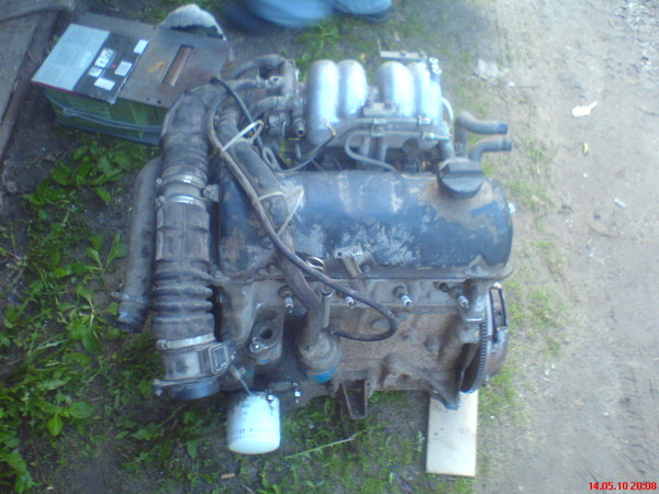

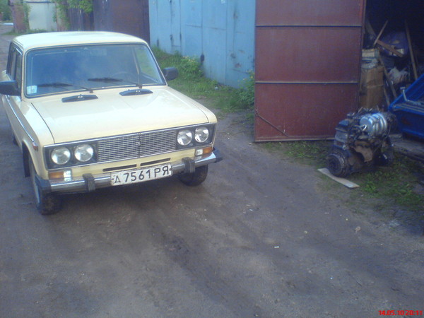

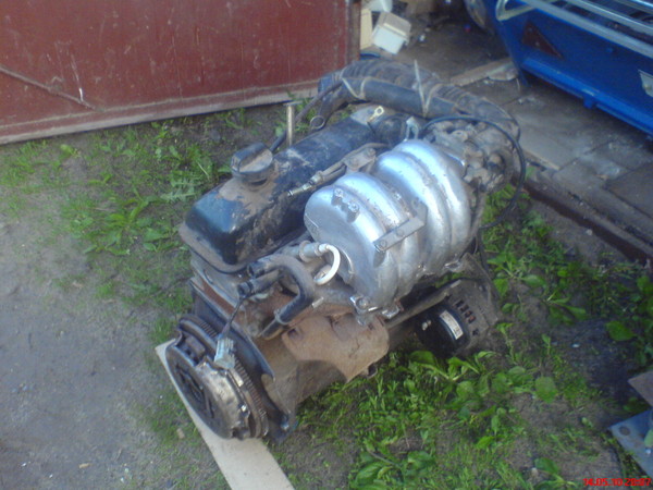

Через недельку двигатель м1 достал и привёз ко мне в гараж.
Первая встреча:
Но тут оказалась мааааленькая проблемка - документы ещё не готовы.
Ну ладно, я готов подождать. Пока решал вопросы про ЭБУ, k-line адаптер и пр.

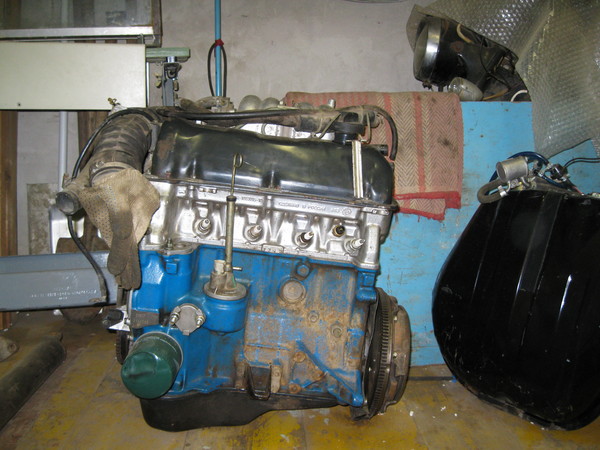

И - представьте только! Судьба снова преподнесла мне сюрприз. Целиком двигатель ВАЗ-21213 с карбом, генератором и пр. за 4000!!! руб. Пробег ок. 100 тыс. Я снова прыгал от радости. Но...
На следующий день "у меня зазвонил телефон. Кто звонит? Он!".
- документы будут, - сказал м1 на том конце трубки. Не буду описывать все перипетии этой машины, но машина оказалась зарегистрирована на другого мужика (м2)!...

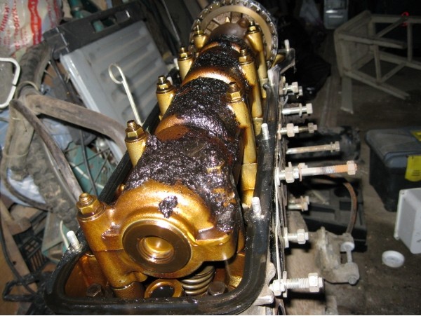

Первым делом его разобрал до поршневой:
и офигел...
Mad_Dog
меня успокоил и сказал, что это лечится. Износ ЦПГ на мой взгляд минимален, все болты-винтики на двигателе родные, включая ремень генератора. Это радовало. Естественно, мне хотелось, чтобы всё было пульки-мульки и я отдал двигатель на сборку хорошему мотористу, я же не знал что куда, как чистить и каким моментом затягивать. Тот его почистил изнутри и собрал + все новые прокладки и сальники. Всего за 1500 рублей!
