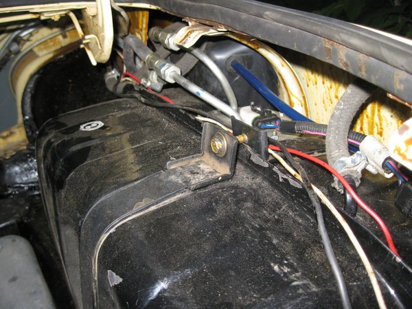

В мае пришлось полностью снять обшивку багажника и начать изучение проблемы, с каждым днём запах добивал сильнее. Т.к. в продаже топливных шлангов от 07 я не нашёл, у меня стояли армированные шланги высокого давления.
Вот что было (фото с 7ка-клуба):
и
4 клапана. Углубившись в чтение форумов прихожу к выводу, что с диким запахом бензина сталкивается каждый третий владелец инжекторной 07.
Первыми пал гравитационный клапан (на фото привинчен к кузову). Запах оставался.
причем давление в баке было ого-го и он открывался как бутылка газировки - ПШШШШШШШШШШШШШШШШ.
Значит, давление нужно убрать. Долой клапан к адсорберу (на фото он рядом с колонкой). Решил заправляться 95 (блин, от него вони раза в 2 больше, но зато двигатель не детонирует).
Поездив день я убедился что давление из бака ушло, но запах остался. Странно! Ну и болт тогда. Да, именно его я заткнул в вентиляционное отверстие AIR на адсорбере.
Через день стали появляться странные стуки поплавка в бензобаке. Ну странно, за что там ему цеплять? Снял бак и понял, из 40 литрового он стал 15 литровым, его сплющило как бумажный grin.gif
Я то человек бережливый, новый бак за 3500 рублей покупать душила огромная зеленая жаба.
Поэтому сняли насос с папой, выправили бак. Получился как новый.
Отлично. Ну раз бак снят что надо сделать? Правильно, проверить, откуда он может течь. Сказано-сделано. Подключаем автокомпрессор, давление 1.5 Атм ... ХЛОП!!!
Бак приобретает форму шара)))))
В общем воздух ниоткуда не выходит.
Странно, а почему бак сплющило и воздух не входил в него? Там же двухходовой клапан и при малом давлении он должен впускать в себя воздух. Проверяем и.. Нифига. Только наружу. Внутрь воздух не идёт. Смотрю по каталогу - так это же обычный клапан для стравливания лишнего давления! То есть воздух в бак физически попасть не мог и ПШШШШШШШШШШШ было не на выдув, а на вдув! Интереснооо...
...Снова прыгаем по очереди на баке, выправляем, оставляю этот клапан задом-наперёд (на вдув), ствавим, едем...
Ну раз дальше куча текста, то становится понятно - вонь осталась.
Дальше диплом и пр, грустные шутки про газенваген и тайные гестаповские разработки на автовазе...
... Оставался только один неясный пункт - шланги армированные. Они раздувались практически в 2 раза, поэтому я купил в магазине обычные карбюраторные в качественной оплётке. Заменил (как всегда обдало бензином с ног до головы при замене, всё таки в магистрали 3 Атм давление).
Счастливый ездил целый день, проветривал бак. В 11 уже возвращался домой. Недоехав 20 метров до дома машина клюнула носом, обороты стали гулять... Я моментально понял в чём дело.
Выхожу - за машиной длинный бензиновый шлейф, в районе бака вытекает тоненькой струйкой. Открываю багажник - в бензине всё... Плавает моя одежда, инструменты... Бензин хлестал и на заднюю спинку сиденья.
Пока ликвидировал последствия ЧП, тряпкой вычерпывая бензин из багажника, надышался бензином и отравился. День отходил..

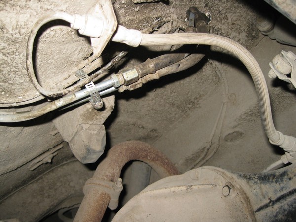

Никаких шлангов теперь, стал искать магистрали от 07. По объявлениям ничего не попалось.
Открыл Яндекс и прямо по списку магазинов обзвонил 43 (!!!, сорок три) автомобильных магазина Рязани, ни в одном даже не знают про эти трубки!
И случайно я нахожу в газете объявлений заветные запчасти с битой машины и эти трубки есть!
Пришлось ехать с другом 65 км от города:
Цена - 300 руб.
Ну и вот, прямо во дворе, без ямы, под солнцем, в вонючем багажнике пришлось прокладывать эти магистрали, раскусывать кусачками дыру...
Мои верные помощники в очереди на дозаправку:
Сейчас запах, кажется, отступил. Надеюсь, навсегда.......
