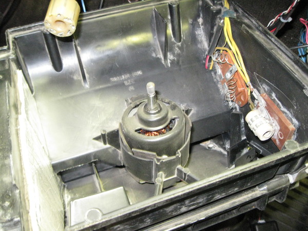

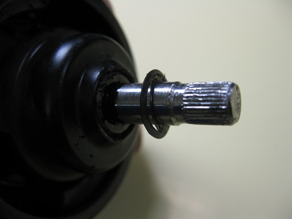

Сегодня пришлось разбирать всю панель.
15 минут и Я разбираюсь в поломке:
Обалдеть, не крутится даже с пассатижами. Заклинил...
Пришлось снимать его полностью. Снял шайбу ограничительную, что
сверху моторчика.
А вот и причина поломки. Эта шайба (чтобы якорь сидел на месте) сточилась почти полностью, стружка от неё попала во втулку (или подшипник, я так и не понял, что там внутри) и мотор со временем заклинил...
Закапал масла, прокрутил, погонял на оборотах. Моторчик очухался.
Отсюда я делаю предварительные выводы: моторчик отопителя 2108 НЕ ПРЕДНАЗНАЧЕН для использования в вертикальном расположении печки классики. Если через полгода опять заклинит, я приму это как окончательный вывод... Хотя по внешнему виду особой конструктивной разницы между моторчиками 01 и 08 не обнаружил.
Попутно поместил более удобно терморезистор, может, это повысит точность работы климат-контроля:

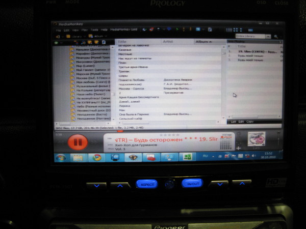

Опробовал в работе Windows7:

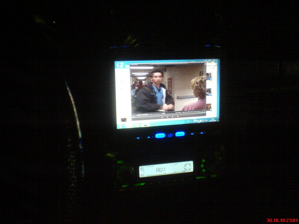

Потерял парочку заглушек на саморезы, с горя посмотрел 2 серии Клиники:
Хотел попробовать интернет в работе, да в гараже слабый приём, только аська и виджет погоды смогли прогрузиться.
Вот общий вид консоли и моего салона (без ковриков):

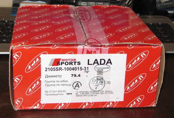

Единственное, что радует - пришедшая сегодня посылка из Харькова:

Прикольная посылка, тока чо поршень какой странный? Слово Sports на коробке имеет к этому отношение?

, поршни ТРТ со смещенным на 7мм пальцем, для переделки 1.3 в 1.6...

Пролил я поршни. Правда, спирта не нашёл, только водой. Так и есть, около 12 см3 вошло в проточки и лужу, поверхностоное натяжение воды на глаз исключил)

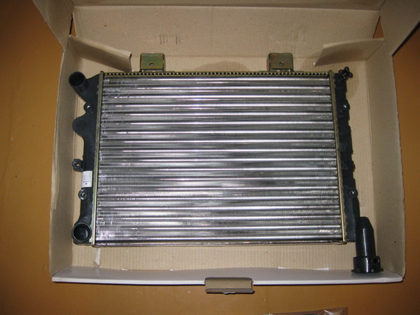

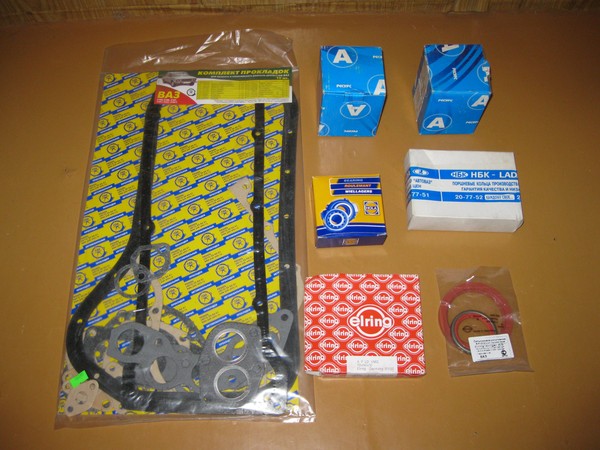

Итак, медленно, но верно продвигаемся дальше.
Сегодня были освоены очередные 2740 бюджета:
- Радиатор Luzar ВАЗ-21074 inj [1150 руб.]
- Кольца НБК-LADA [750 руб.]
- Выжимной подшипник HOLA [250 руб.]
- Комплект прокладок ПАК-Авто [100 руб.]
- Пальцы поршневые, класс А [200 руб.]
- Подушки двигателя Ресурс [200 руб.]
