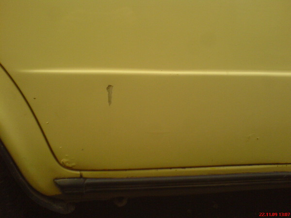

Конечно, хотелось бы похвастаться, что вот она, смотрите, в каком прекрасном состоянии!

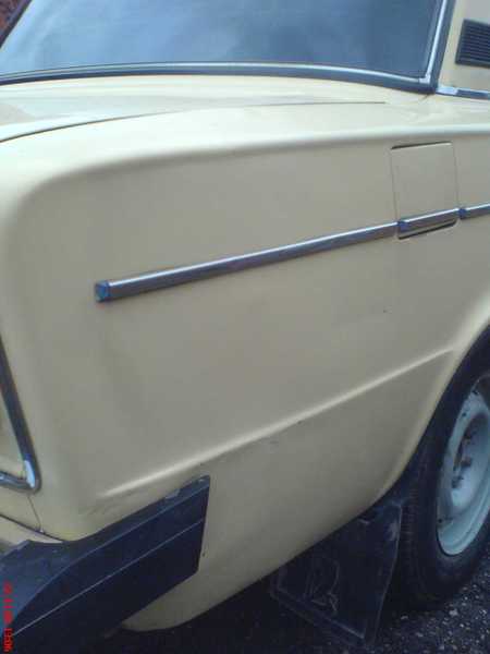

А на самом деле не так всё радужно.. до меня на машине ездили и дедушка, и папа... Досталось ото всех..
Переднее левое крыло заделано стеклопластиком.. Дедушка аккуратно так рассчитал и вспорол у Волги бок. Как консервным ножом, от переднего крыла до заднего..

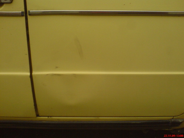

Передняя левая дверь слегка на заправке папой помята.
Задняя левая дверь уже при мне ночью какими то му..ками (не мужиками) замята.
Заднее левое крыло очередная волга вынесла, вроде восстановили...
Заднее правое крыло папа под свой вкус отформировал..
Правые двери обе заменены, причём на задней двери краска снята домкратом, это не знаю кто сделал, и дверь уже ржавеет:
Правое переднее крыло тоже просит покраски..

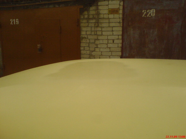

А на крыше ужасное пятно от подкраски:
И вот у меня возникает вопрос - можно ли это не имея совершенно никакого опыта привести в божеский вид?
Восстановить по частям или нужно полностью перекрашивать?
Машина то теперь моя.. И ремонт значит делать на свои деньги надо... А это же сколько же денег то нужно.. Боюсь, за зиму столько не накоплю, тысяч 10, не больше будет...

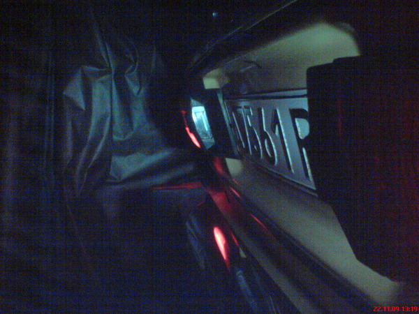

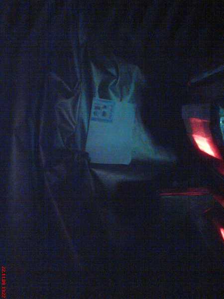

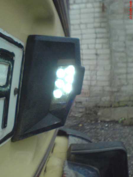

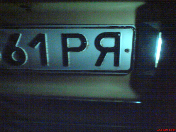

Ну и в завершении про освещение номерного знака.
Павлуха, специально для тебя:
На улице:
В гараже:
Здесь только правые светодиоды, левые у меня дома лежат:
А вот так можно книжки читать (Баланс белого подкачал)
Фонарь снаружи:

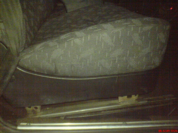

_Игорь_, а от какой Волги сидения, сам ставил или как?
Раззвиздяй, от 3110. От 31105ой были дороже, но они со встроенным подогревом. Ставил не я, ставятся на стандартные салазки, а по бокам нужно проставочки 5 см подварить.
Сиденья оч классные, особенно поясничный подпор, жесткость, высокий подголовник под мой рост 190 и то, что места между сиденьями оказалось больше))

Сиденья не просажены? Головой не упираешься в потолок? (у самого проблемы с посадкой изза роста)

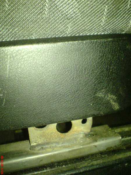

Игорек, можешь сфотать или схематично нарисовать какие проставочки и куда надо приварить?!
а то весной хочу сменить свои седушки, вот смотрю какие поставить. smile.gif
saimon, волговские сиденья на 2-3 см выше стандартных. Не просажены, они практически новые. Посадка... она весьма удобная, ноги руль не задевают, т.к. форма сидушки немного иная. Раньше на классиковских сиденьях как можно дальше спинку отклонял, спина болела всё равно, руки вытянуты. А на этих наоборот, стараюсь теперь спинку выше поднять - появился упор под лопатки и под поясницу, спина не болит даже после сотни километров(больше за раз не ездил). Голова в потолок не упирается, там ещё ладонь проходит. Фотки посадки в следующий раз сделаю. Единственное, стали только доставлять некоторые неудобства дефлекторы на окнах, теперь иногда на светофорах приходится голову вбок наклонять. Подложи небольшую подушку на стандартное сиденье, если устроит - то и волговские сиденья будут шикарны.
Да что там говорить, попроси у любого мужика на улице сесть посидеть в 3110. В классике одно отличие - наклон седушки будет меньше, а так всё то же самое.
Kardinal, ладно, сделаю фото, как в гараж попаду. Если сварщик знакомый есть - сделает за 3 минуты.
И ещё. Если кто надумает ставить волговские сиденья - не повторяйте моей ошибки, сделайте ручки регулировки наклона спинки снаружи, ближе к дверям. Во первых поставите себе менее просижанное сиденье от пассажира, во вторых регулировать удобнее и в третьих не будет мешаться подлокотник.))

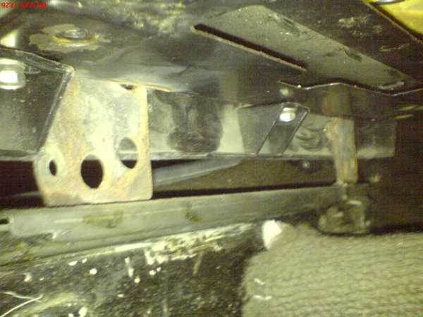

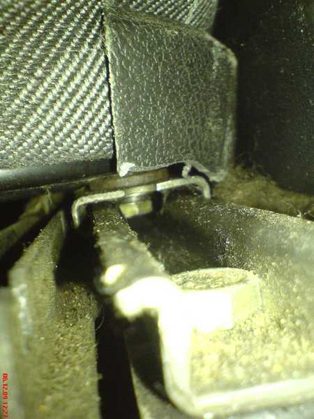

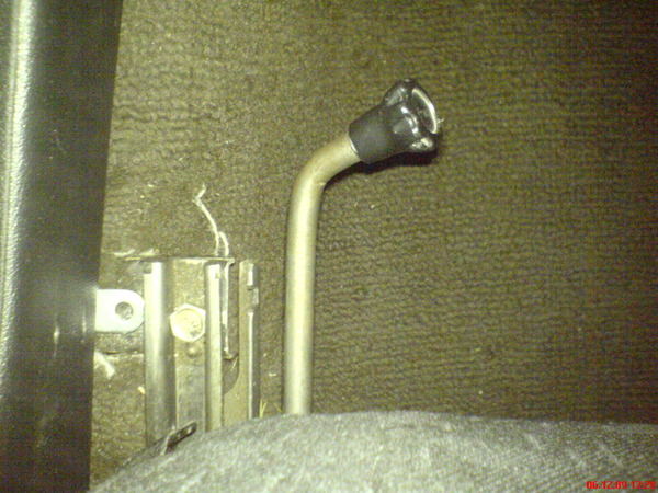

Игорек, ты не знаешь кто обещал выложить фото креплений сидений???? acute.gif
Kardinal, мне до гаража 40 минут добираться.. Ну как то несподручно было.
Вот я смотрю картофельно-моровельные запасы на кухне заканчиваются - значит, скоро будет причина сходить в гараж... Да и никак времени нет список новшеств в машине за 2009 год написать... Учёба и сон - вот мои сейчас основные занятия.
А так я всё помню))
Zlob-Com
Kardinal, специально для тебя отфотограцировал.
По фото думаю всё понятно.
Есть вопросы - спрашивайте)

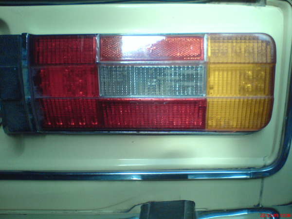

1) Сделал и установил светодиодные фонари (габариты+стопы+освещение номера);

16) Купил отличные сиденья от Волги и установил их (проставочки под сиденья подварили в сервисе);

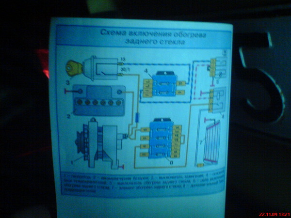

42) Подключил подогрев заднего стекла по стандартной схеме;

Enkei, признателен.. Но мне вот стыдновато за внешность автомобиля.. Весь какой то с вмятинками, царапинами.
