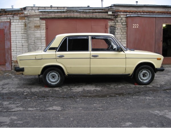

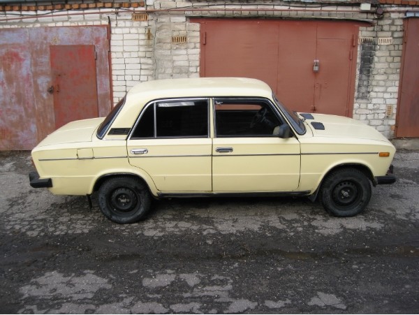

Сначала отмыл машину от осенней грязи:
Потом поменял колёса на зимние:
Как, машине идёт черный цвет колёс?

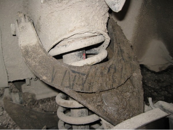

Заодно нашёл, где и за что задевала пружина передней подвески. За рычаг:

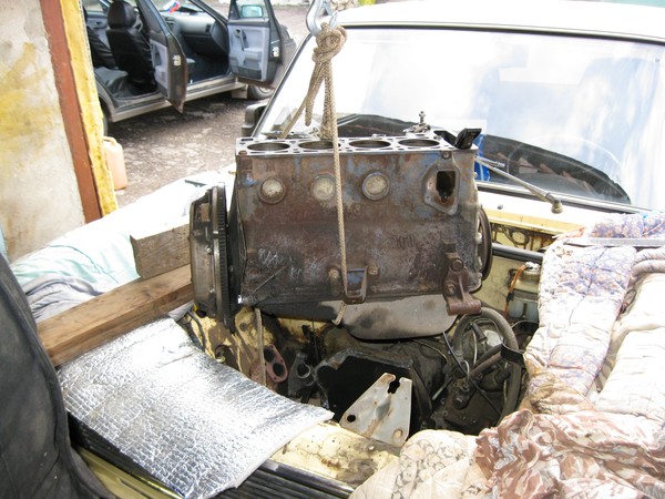

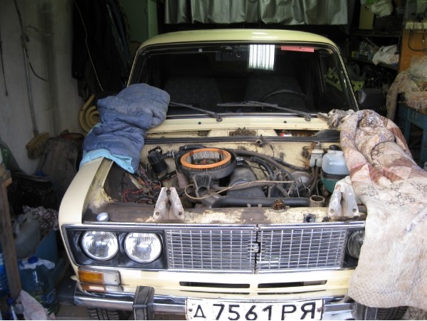

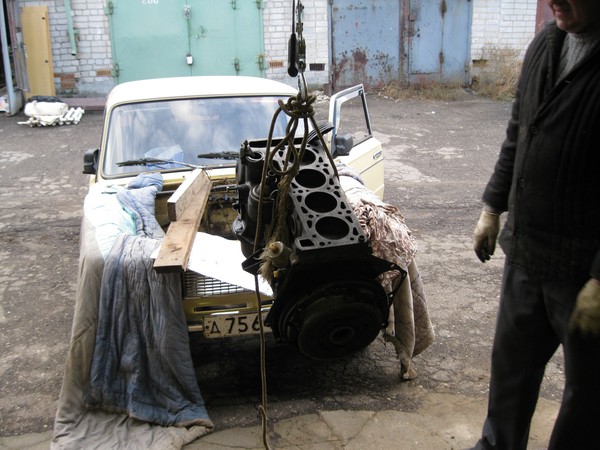

А потом начался процесс извлечения пламенного мотора:
Сейчас поем и опишу процесс...
Серия 6 часть 2
Продолжение...
Немного пыльно:
Насос "Пекар" - это сила! Оставшиеся 4-5 литров из бака скачал за 2 минуты! Эх, жаль с ним расставаться, такой крутой))

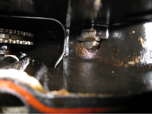

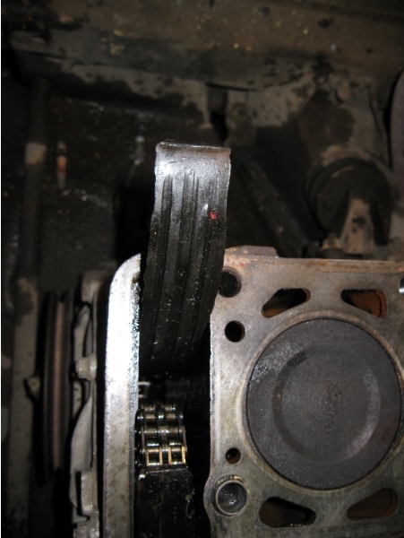

А вот и виновник дребезга в двигателе:

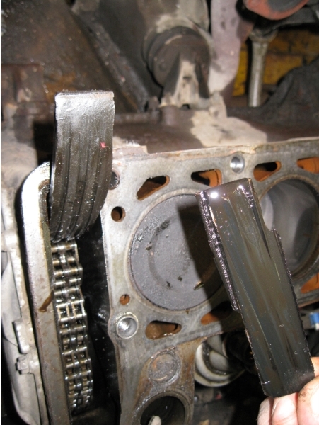

Успокоитель цепи сорвало.. Куски и ошмётки пластмассы с него разлетелись по всему двигателю...
То, что от него осталось на ГБЦ:

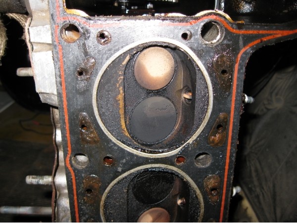

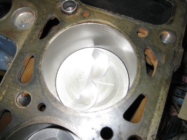

Клапана вроде бы с хорошим нагаром:

Разбитый успокоитель - верный сигнал к замене цепи, звезд, установке автонатяжителя... советую так и сделать раз уж залез.

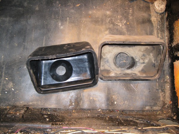

Ужасно же инженеры придумали крепление КПП к двигателю! Два верхних болта с заводскими проушинами не хотели сдаваться.. Но мы их победили...

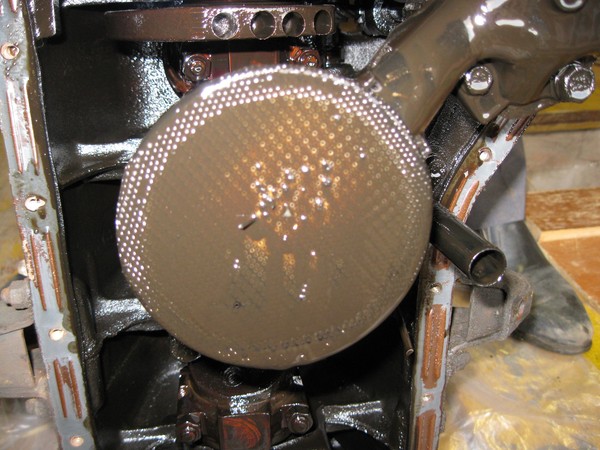

Маслонасос был забит всяким шлаком (жаль, пока фотографировал - он уже отвалился...):

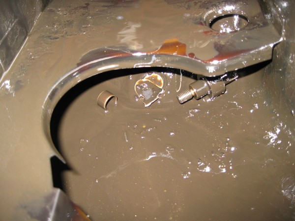

В поддоне были обнаружены новые запчасти grin.gif :

Не чего себе какой осадок.Что это за жижа?

А с чего тогда успокоитель сорвало? Натяжитель какой стоит?
Движок промой как только можешь, лучше под давлением, и масла нормального залей. На фото - капец.

Что за масло такое лили, по цвету даже на отработку не похоже.)
IGORYAN, шмотки всякой рвани - это части башмака и успокоителя...
Осадок на дне поддона такого непонятного цвета... Кстати, само масло по запаху и по вязкости (на разрыв капельки между пальцами) было ещё вполне ничего...
Enkei, я уже не помню какой фирмы был натяжитель, но он был резиновый (?).. Я думал что должен быть пластмассовый...

ROMAN KIROVOGRAD, это Shell HELUX Ultra минералка после 2 лет и пробега в 14-15 тысяч км, до него гов..ый Лукойл был.

УХ ЁПТ !!!!! Че это за фигня в движке??? Это же не масло......Хотя когда я разбирал другану его 5ку у него вместо масла при сливе , на меня вылилось литров 10 бензача с маслом.Я был в Шоке))).

The_GAME, само масло обычное чёрное, а это хрень какая-то...

Как верно подметил Павлуха - в поддоне эмульсия...
Я особо не придел этому значения, а ведь в ГБЦ на масле плавало несколько капелек тосола... Значит, тосол сочился в двигатель и/или попал туда до смены прокладки ГБЦ (из-под неё гнало масло)...

Все верно,эмульсия и есть.. она именно такого цвета.Повезло,что вовремя двиг расколол,дальше было б намного хуже.

Натяжитель и башмак натяжителя - несколько все же разные вещи... Натяжитель бывает исключительно металлическим grin.gif

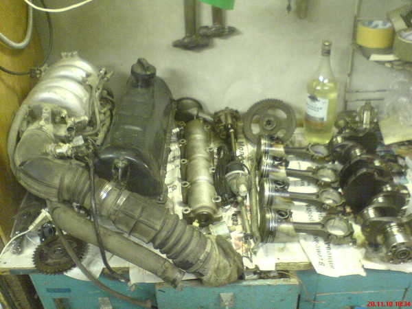

До конца разобрал инж. двигатель, потом рассортировали запчасти на "нужные" и "уже нет":
Отмыли двигатель, теперь остается его только расточить и можно собирать...

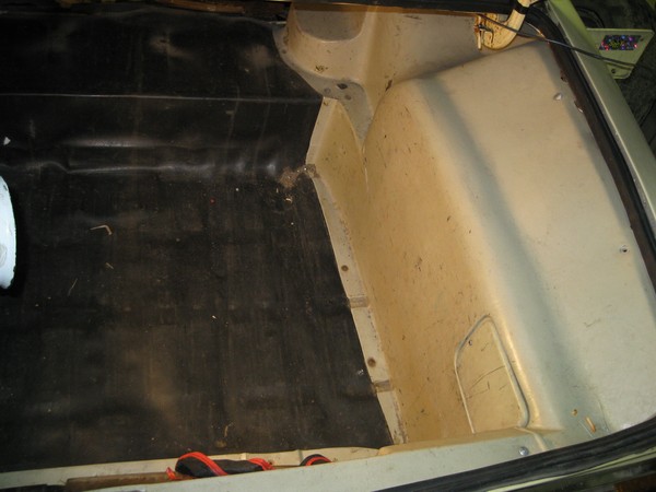

Думаю, пока есть возможность, шумкой снизу проклеить надКППшное пространство... Осталось определиться какую покупать.

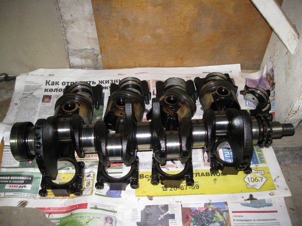

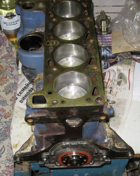

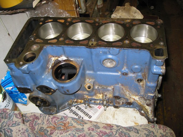

Очередные траты - забрал сегодня двигатель с расточки.
Итого:
- расточка + хонинговка до 79.4 (800 руб)
- шлифовка коленвала до -0.25 по кругу (800 руб)
- чистка каналов коленвала с выемкой заглушек (400 руб чистка + 10 руб заглушки)
- шлифовка задней части коленвала под сальник (100 руб)
- мойка блока от стружки под высоким давлением (150 руб)
- вкладыши заволжские -0.25 по кругу (120 руб шатунные + 150 руб коренные)
- полукольца номинальные (35 руб)
Грязи в коленвале было столько, сколько в поддоне не было, хозяин инж. двигателя fool.gif экономил на масле.
Осталось купить вкладыш вала привода вспомогательных агрегатов (так и не понял, почему его называют поросёнком!).
В понедельник будем собирать низ двигателя. А пока буду чистить под капотом.

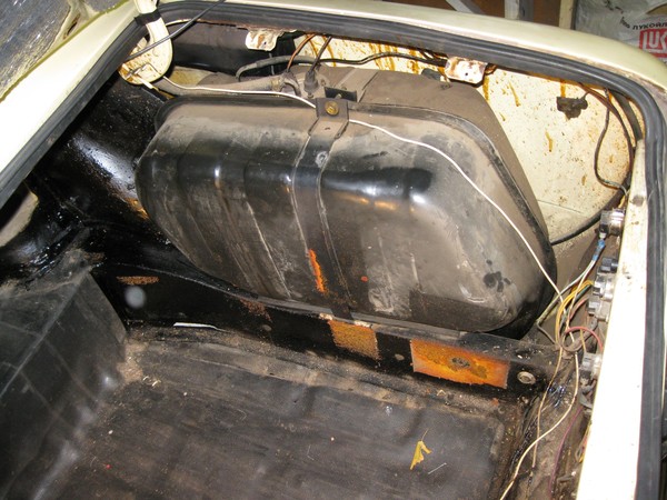

Пойду завтра значит с бензобаком заниматься...

Хочешь в бензобак врезать электробензонасос?
Возможно я чтото и пропустил. Во сколько обошёлся тебе инжекторный двиг?
5500 + нереальная куча нервов и попутно потраченных денег (на телефонные разговоры и бензин).
Бак есть инжекторный... Поменять надо, да разобраться со всеми этими клапанами на баке.

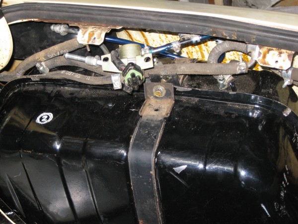

Сегодня установил новый инжекторный бак взамен старого... Долго соображал как и куда крепить клапана, это ж надо было додуматься до такой конструкции!

А че там за клапана такие?

Никит, там гравитационный, перепускной, обратный и предохранительный клапаны...

Снял грязную обшивку:
А вот и бак. Почти как с завода, только запылился!

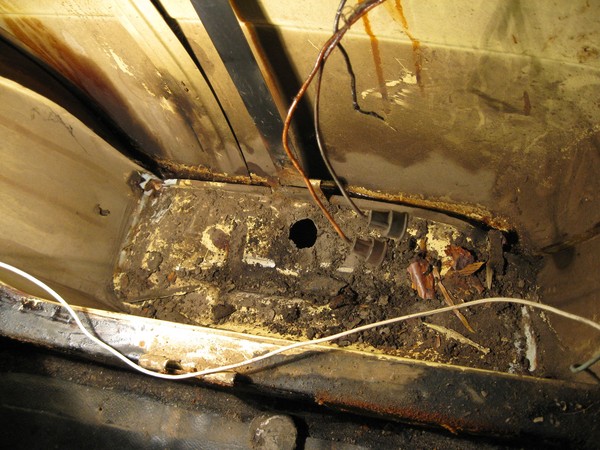

А вот под ним не как с завода... Земля, грязь и.. вода?? между крылом и поддоном:
Почистил, помыл с бензином, замовилил... Летом надеюсь ещё раз туда слазить, крыло надо выправлять.
Заменил попутно фартук:
Еле нашёл его в продаже, за 130 рублей!
Поставил новый бак:
Эх, ракурс неудачный, я потом пересниму. Но общий принцип хаоса шлангов понятен.
С баком всё. Сборку двигателя должны были делать в понедельник. Сегодня моторист позвонил - "забирай"!
Вечером нижняя часть блока уже была в гараже:

Под баком должна стоять резинка,разрезанная крест-накрест,у тебя нет ее,поэтому и столько грязи.
Не, была. Бак никогда не снимали.
Резинка прилипла к баку, поэтому на фото её и нет...
