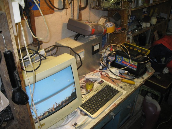

Собрал автокомп на столе, для диагностики ЭБУ:
Собственно, сам автокомп лежит на мониторе.
Подключил аккум - довольным "пик" отозвался монитор для компьютера... Поворот ключа в положение "зажигание" - ожили приборы и заработал бензонасос...
