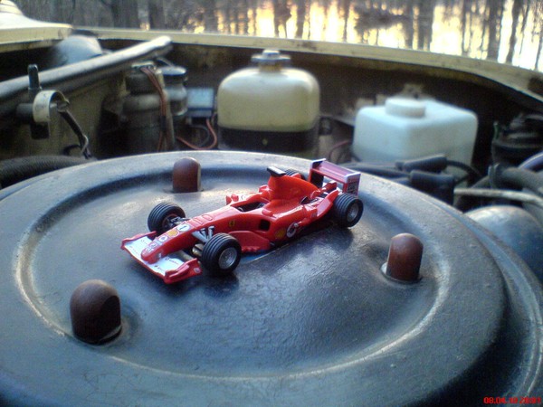

Сегодня сделал лёгкий тюнинг двигателя.
Официальная машинка Ferrari от масла Shell Helux Ultra, помещенная на короб воздушного фильтра, добавляет 10 л.с. и крутящий момент во всём диапазоне оборотов!
Ещё замечено - температура более 80 градусов почти не поднимается. При 85 включается вентилятор. То есть даже в пробках до 90 ни разу не доходило. Однозначно лучше, чем 100 в том году, но что то не то. Воду заменю не антифриз и посмотрю, что будет дальше.

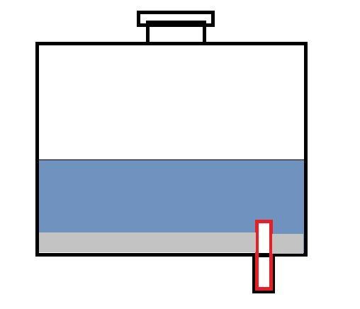

Ещё в свете вчерашней промывки охлаждающей системы - в бачке был сантиметр непонятных осадков.
Может, в штуцер бачка вставить трубку? Как на рисунке? Чтобы серые осадки не засасывало в систему?
..лучше мыть,будет телепать при движении и поднимать муть.
миг, мыть это, конечно, хорошо..
Но я даже и не подозревал о наличии такого количества грязи в бачке...
Надо подробнее вдаться в этот вопрос.

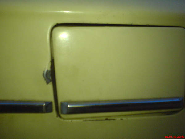

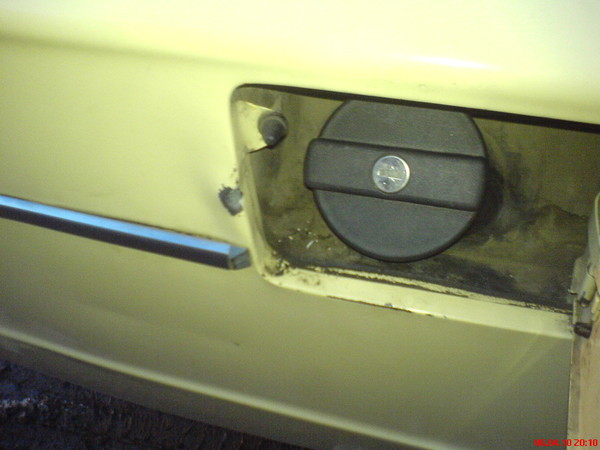

Цитата(_Игорь_ @ 6.4.2010, 21:47) *
Обнаружил вечером... На заправке...
Когда, кто и где это сделал...
No comments...
В реальности всё хуже, чем на фото.......... И лючок теперь перекошен...
Очень это смахивает на повреждения от заправочного пистолета, когда его не вытяныл и поехал зы. Шютка.
dim-mon
No comments...
да похоже, но вероятнее всего монтажкой пытались крышку сдернуть
ZanoZa, если только пистолетом хотели выкачать.. Этож каким рассеяным надо быть, чтобы забыть воткнуть шланг обратно?)))
Да и пистолет вроде как всем железным носом в баке... Пластмассовой частью бы задел, а там площадь больше?
Кстати, детальное изучение крышки показало, что если и ломать её - то нужно поддевать пластмассовую часть, а не металлическую, которая находится сразу за кожухом, тогда реально сломать даже отверткой... А железную часть не свернешь так просто - что и было доказано...

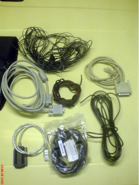

Решил навести порядок в проводке. Так как старый VGA-шнур был успешно перетёрт сиденьем, на его смену пришел новый. Не долго думая решил проложить проводку к компьютеру заново (включать комп из багажника не интересно).
Всего нужно было проложить около 25 метров новой проводки:
