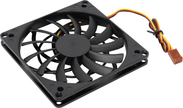

Собственно, потихонечку движемся к намеченым целям. Обновил компьютер в машине.
Теперь новый корпус, SSD диск OCZ Vertex 4
установлен сверхтихоходный вентилятор с малым потоком:
Производительности хватает за глаза, т.к. Intel Atom практически не греется.
Заменена оперативная память с 667 на 800 Мгц, теперь процессор нормально шевелит всеми четырьмя ядрами.
ОС теперь Windows 8.
Пока что жесткий диск я оставил, но в будущем он будет заменен на флеш-накопитель CF.
Без жёсткого диска выгода по питанию 0.3А. Полный цикл испытаний пока не проводил.
