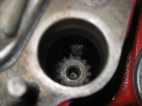

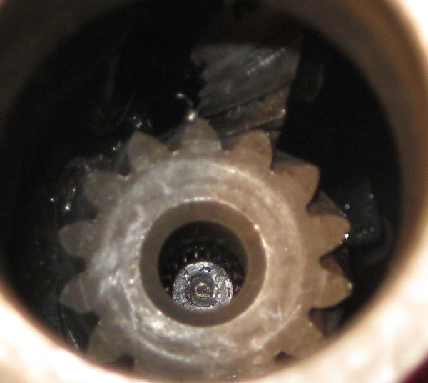

А там....
По краям это не блики от масла - это металлическая стружка.
Ну что ж... Закрыл челюсть, взял ключи и понеслась...
Через час уже было так...

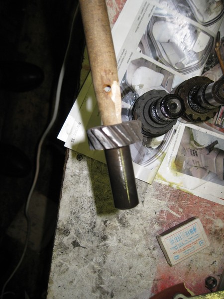

А вот и виновники:
Виновник 1
Он же с аналогичным (хорошо же что было 2 двигателя у меня!)
Виновник 2
Вот так... Снова всё собрал, весь чумазый, поменял промывку в коробке на масло.

даа, явно запчасти "отличные" попались, блин и делают же так д... :(
Час проработала на ХХ на улице, с принудительным охлаждением и с печкой на 4-ой скорости...
Температура 75-80 гр. Посторонних звуков больше вроде не возникало.
..... Нихера се.... промвал слизало.... и порося..... Я в шоке нах.....

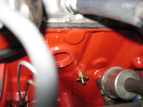

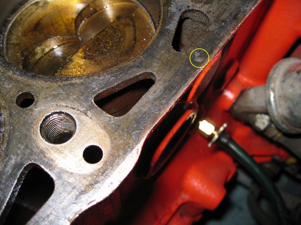

Из-под неё (на фото не очень хорошо видно) показались капли антифриза, он выдавливается через прокладку...
Прямо под над краником слива с блока видно.
...... хренова..... я подумал што это потек краски.....
Купи прокладку с окантовкой резиновой (красной) серая такая, как бы в сеточку..... (дорогая зараза, кажись 200р за неё отдавал...) у меня стоит и не течет, (уже успел разок движку перегреть случайно..... secret.gif ) вполне надежная..... герметик не клади..... не надо.....

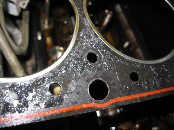

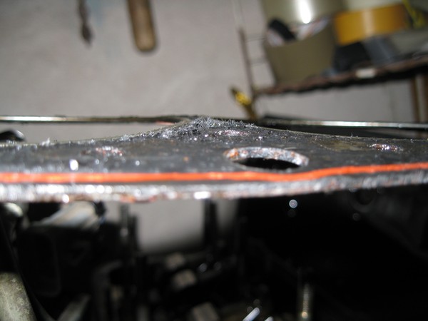

Нашлась и причина, по которой тёк антифриз...
http://content.foto.mail.ru/mail/igor.kudinov/191/i-513.jpg
Всё старался чистил, когда собирал, а этот кусочек от старой прокладки по всей видимости не заметил... Да и нигде не написано, то поверхности должны быть зеркально чистыми. Научился на собственной ошибке.
Опыт +20

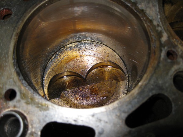

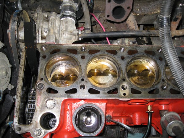

Поршни за час работы запачкались капец как:
А прокладка прилипла к ГБЦ и её еле-еле отлепил:
http://content.foto.mail.ru/mail/igor.kudinov/191/i-510.jpg
По сравнению с Езати (сейчас поставил) качество этой прокладки хуже заметно и она жёстче.

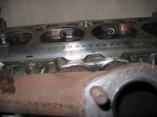

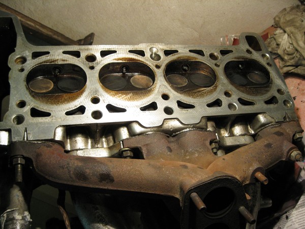

На всякий случай проверил геометрию ГБЦ:
В четвёртом цилиндре на свечи чёрный нагар. После предварительной обкатки займусь чисткой форсунок, ну, и как говорил Ромс, попробую сменить свечи:
Осталось отрегулировать клапана и собрать...

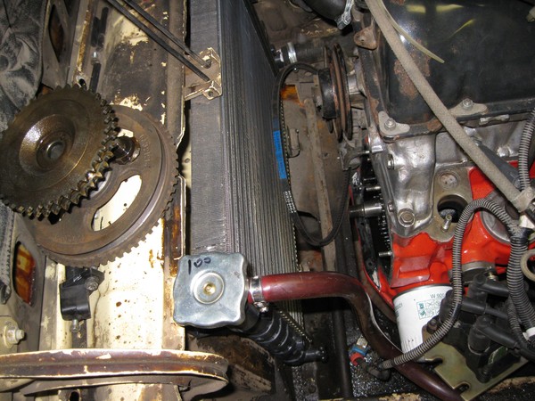

Игорь, мне показалось или у тебя и вправду решетка не стоИт?
Mursay, спасибо! Думаю тоже уменьшить, что-то много слишком 105 градусов...
Господин поручик, привет. Как всегда 100%ная наблюдательность. Я только из гаража машину выгнал (для фотосессии), чтобы фотоаппарат грязными руками не пачкать (надоело каждый раз спиртом протирать), а решетку уже потом прикручивал.
А вообще я думал что после печки ОЖ подаётся в районе 4го цилиндра, где датчик - и датчик показывает меньше чем есть в реальности.
