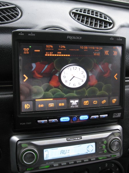

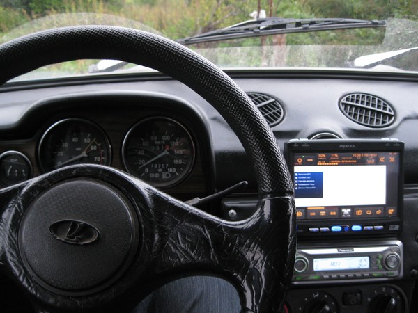

В связи с сегодняшним праздником "День программиста" я решил выложить небольшой фотоотчет: Я, машина и Intel Atom inside.
Как это есть на данный момент.
К счастью, мышь и клавиатура в управлении не задействованы вообще и почти всё время тихо мирно дремлют на полочке под бардачком...
За время обладания этим чудом было решено несчётное количество задач, проблем и найдено такое же количество решений. Конечно, как вспомнишь сейчас - что раньше компьютер приходилось вручную включать выключать - становится смешно. Или что виртуальные ком-порты сбивались и их приходилось заново задавать вручную.
"Железо" осталось прежнее, небольшой компьютер, который в сумме потребляет как одна лампочка противотуманок. Появился в хозяйстве адаптер GPS. Компьютер автоматически включается через 5 секунд после поворота ключа зажигания, ещё через 12 секунд голос "добро пожаловать на борт" рапортует о том, что всё функционирует нормально. Приезжая домой компьютер радостно об этом сообщает. Звук так же как и раньше подключен через AUX магнитолы, но прорабатывается вопрос о переводе звука на честные 4.1.
Никак не получается написать собственную программу диагностики, но это вопрос времени:

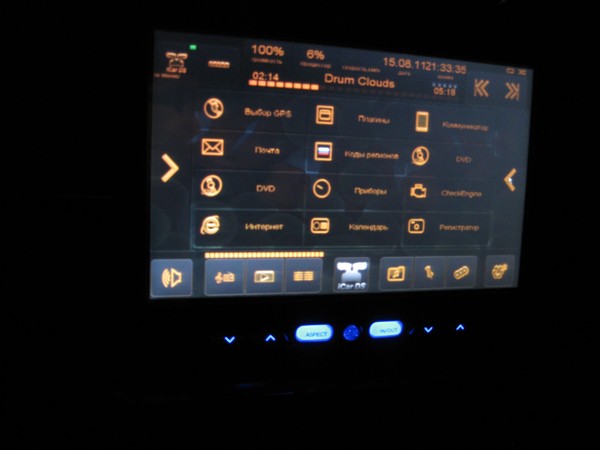

Пользуюсь программной оболочкой iCarDS, полностью тач-ориентированная среда, управление в одно касание, всё предельно удобно.
Вот главный экран оболочки, отлично заменяет часы на панели (которые показывают точное время 2 раза в сутки):

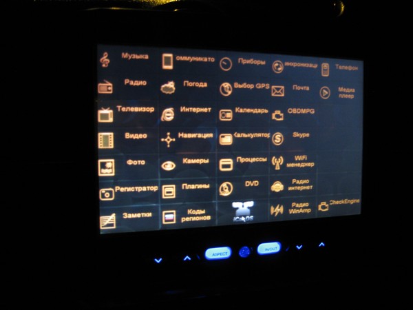

Возможности программы списком:
Телевизором, радио, коммуникатором и пр. не пользуюсь за неимением таковых.
Краткое меню:

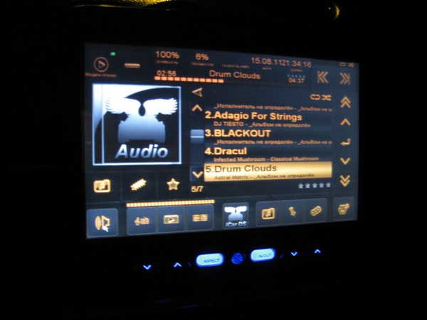

Один из вариантов вида плеера (сейчас пользуюсь другим видом):
Эквалайзер, независимая регулировка многоканального звука и мн.мн.др:

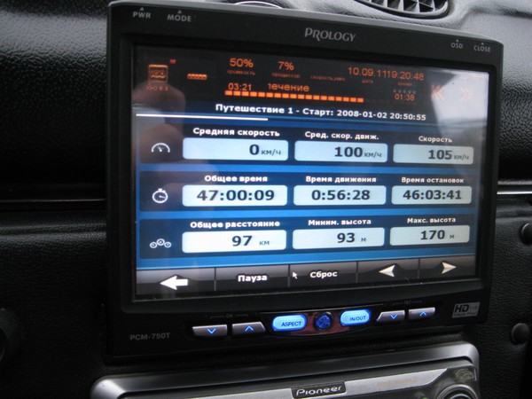

Запущена программа диагностики, встроена в оболочку как внешняя программа:

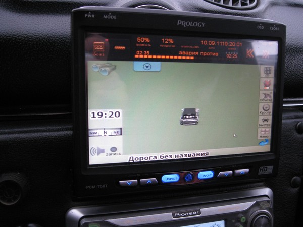

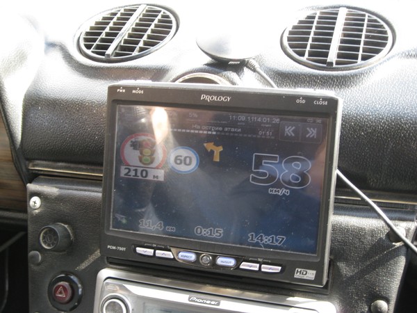

И мои любимые штучки - навигация. Вот, к примеру, iGo 8.3.1 в моей деревне:
И в городе:
Мой любимый режим по трассе:
Перед постом ДПС строгий мужской бас предупреждает снизить скорость:

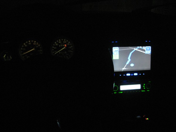

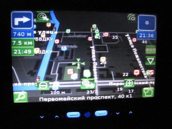

Вот так выглядит система ночью, с программой навигации 7 дорог от навикей (на весь экран):

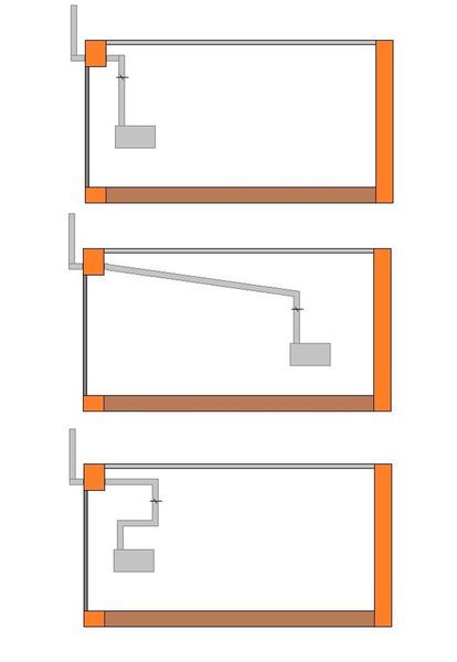

В гараже с отцом полностью перекрыли крышу. Теперь собираюсь поставить печку - буржуйку.
Трубу сначала хотел вдоль всей стены гаража провести, теперь решил просто у входа поставить печку и сразу на выход трубу, чтобы была тяга. Вентилятор на обдув.

Рома, вот я накидал картиночки и спросил на форуме печников что будет лучше:
Посоветовали первый вариант, второй не рекомендуется по нескольким причинам:
- плохая тяга "на холодную"
- труба без утепления будет сильно остывать и "потеть" конденсатом
- сложнее чистить, крепить горизонтальный участок
- будет занимать всю стену в гараже
