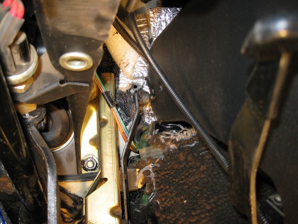

Сегодня поставил педаль газа. Очень хотел сделать это поскорее, но...
Именно в этом месте оказалось крепление моей панели к моторному щиту!
Сейчас отвинчу - подумал я. И не тут то было. Делал же на совесть... Винтики то приклеены были. 20 минут активной возни ничего не принесли. Снимать панель ну очень не хотелось... Поэтому пришлось применить грубую силу.
Потом просверлили дырку... И я поставил педаль газа.

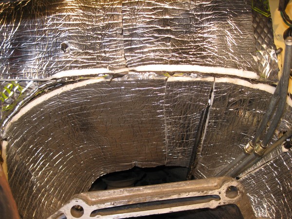

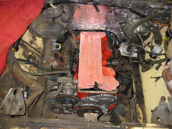

В гараж добрались уже в 5 вечера, холодно.. Начали клеить шумоизоляцию, прогрунтовали и покрасили блок.
Фотки нужны?
Лично я верю и без фоток)) В гараже хоть тепло? Шумка не отклеится?
Шумку клали на поток горячего воздуха от маленького обогревателя (который согревал блок, который мы красили).
В гараже было сначала +1, потом прогрелось до +5.
Эх, хоть и умею много писать, но лучше один раз увидеть.

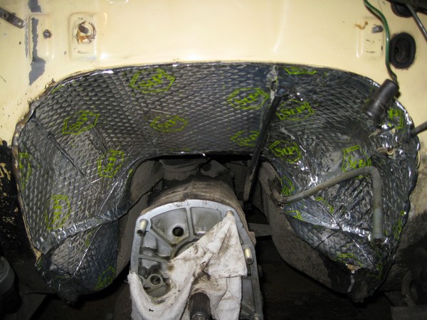

Оказалось над колоколом КПП краски почти не было. И грунтовки тоже. ВООБЩЕ не было с завода. Так и должно быть?
Т.е. там где видна ржавчина - не было ничего.
Сначала отмывал бензином, потом на час преобразователем ржавичны, потом ацетоном до кристальной чистоты... И уже на эту поверхность с папой клеили STP:
Саша, вот так я и хотел сделать. Помешала тормозная трубка и мы её за это навеки замуровали.
А цвет блока пока оставлю в секрете) Надо его ещё парочкой слоев краски пройти...
Видел сегодня розовых слоников))
Пары бензина + ацетона + грунтовка + краска + замкнутое помещение...
Красили, тут же включали обогреватель и уходили на минуту на улицу, проветривали...
Вот...все теперь понятно. Ну да-вроде место, не подверженное внешним брызгам...я б тоже себе так приклеил. Игорь, а скрепи-ка ты края шумки с закраинами этого выреза. Какие-нить скобки...вроде прищепок, чтоб края не отлеплялись. Я вот под капот наклеил вроде бы очень липучего пенофола, а он уже отваливаться начал.

ну где шумкой обклеил, над кпп smile.gif хотя долго будет гнить если что, не чё страшного agree.gif
Там относительно сухо.
Туда только самые активные брызги долетают... Ещё слой изолона наклею.
Кстати, ты мне идею подал! Места, где шумоизоляция заканчивается - промазать, например, оконным пластилином или мастикой для днища. Чтобы было герметично.

В том районе как раз выжимной подшипник, который слегка, но шуршит, да и звук с двигателя по идее туда тоже на ходу ветром сдувается.
Все правильно делаешь,надо побеждать в классике шумную работу агрегатов.А где ручка кпп в том районе можно проклеить?А то от туда из этой дырки тоже доносится шум
Можно, но это надо КПП снимать, чтобы до чистоты отмыть металл) Мне что-то не хочется сейчас это делать, иначе такими темпами вообще ничего не соберу в этом году. Как показала практика - снять и поставить это не так сложно. Сложно отмыть всё, отремонтировать и привести в должный вид.
Если буду снимать КПП, то воспользуюсь случаем.
А в принципе там кпп уже на двух болтах держится не считая кардан.Насчет отмыть согласен на все 100% friends.gif

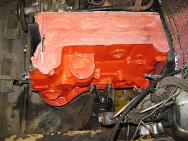

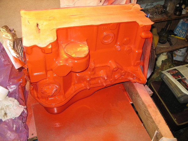

В такой цвет неделю назад был покрашен двигатель:
А эти выходные прошли не даром...
Особо описывать ничего не буду, устал...

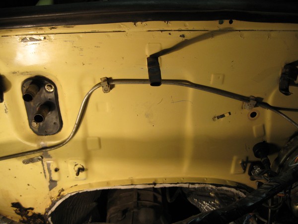

Вчера успели только провести топливные трубки... Ух и дела же! Это одна из самых трудоёмких операций.

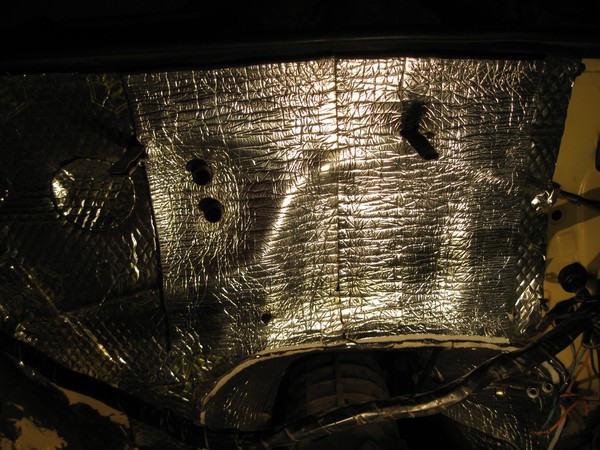

Остаток дня клеили вибро и шумоизоляцию.
Было так:
На этом вчера остановились:
Стыки выглядили не очень:
4 часа работы сегодня:
Все стыки заделаны, изолон стык в стык, вакуумник со всех сторон забарикадирован.

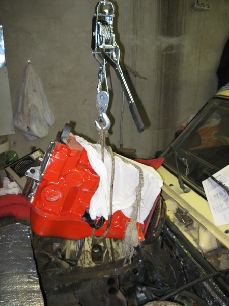

Оооочень долго не получалось состыковать КПП и двигатель, маховик ни в какую не хотел перелезать через рулевую тягу, а потом ещё и этот дурацкий пыльник...
Собственно, на этом день закончился:
А то что номер закрасили это не чего,его видно,проблем не будет?Или он БН?А так вообще красиво,только поддон зря зацепили краской nea.gif ,это так мое имхо
Краска, как оказывается, ацетоном снимается. Достаточно легко... Так что проблем не будет.
Игорь, у меня терпения не хватило поддон красить отдельно. При -5..-8 на улице тяжело красить с обогревателем...
Долго очень. А так поддон совсем и не видно сверху.

Главное чтобы не облуплялась потом в будущем.Че за краска,надеюсь термо?
В принципе поддон и так грязью зарастет ему все равно какого он цвета))
