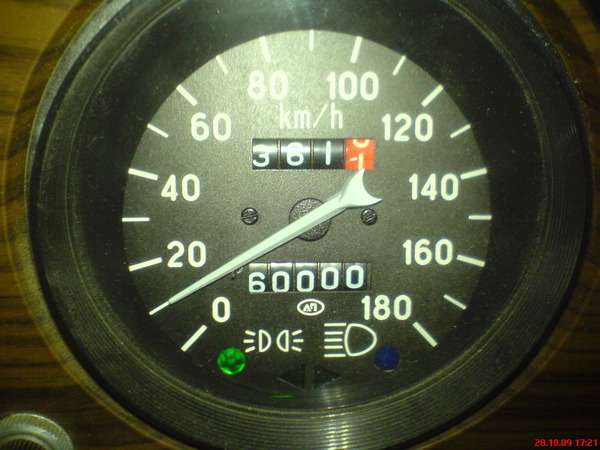

Есть 60000 км! (в круге первом!)

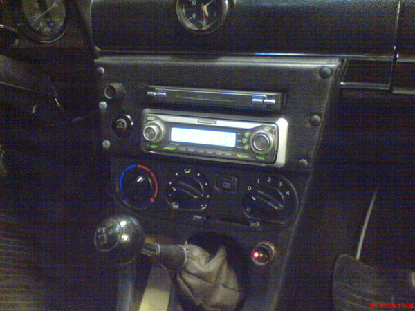

слушай , если не сложно дай мне размеры бороды.. моё мыло- vaaz@bk.ru
tema2009, чертежей нет и не было, поэтому и размеров нет. Могу, конечно, измерить... Но я сомневаюсь, что по размерам подойдёт к твоей машине...

Прошли 60050 км.

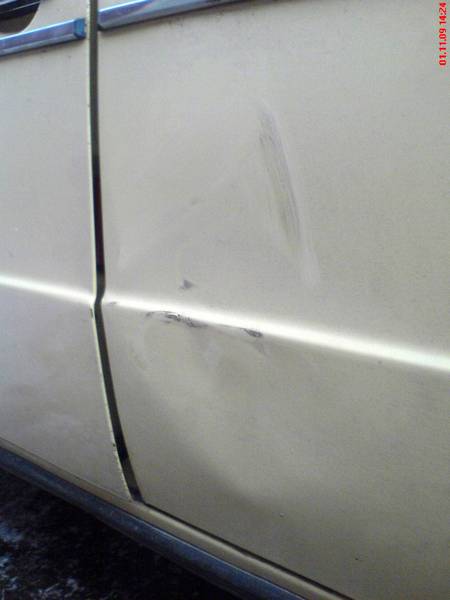

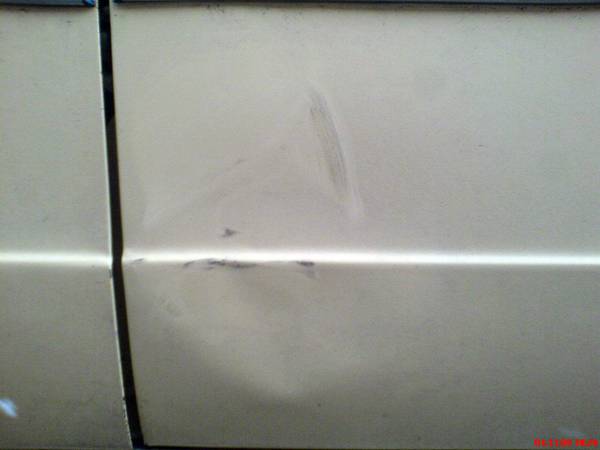

Сегодня с утра просыпаюсь, выхожу к своей любимой машинке - а на задней двери вмятина!!! Какие то уроды с ноги долбанули по двери!!! cray.gif cray.gif cray.gif
и вот
Причём у соседа на десятке тоже дверь помята, а у другого соседа на ауди расцарапана!!!!!!

Это была одна-единственная не царапанная, не мятая и вообще девственно чистая дверь...
Женько, машина с сигой, с хорошей... А стоянка 50 руб/день... 12000 в сезон, когда снега нет... Чёрт знает, может и дешевле выйдет. А так машина под окнами, 9 шагов от подъезда... Ключи вчера у папы были..Да на вибре. Поэтому никто не услышал.
Zlob-Com, монтировку уже заготовил... В прихожей лежит.

Машинка класс!!! понравилась борода (особенно доп. заслока, буду себе "проектировать", учту), только вот комп не лагает на наших российских censored.gif направлениях? а на счёт ям не волнуйся, приезжай к нам в Коми, поймёшь, что такое яма)))

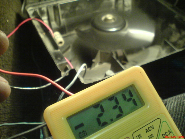

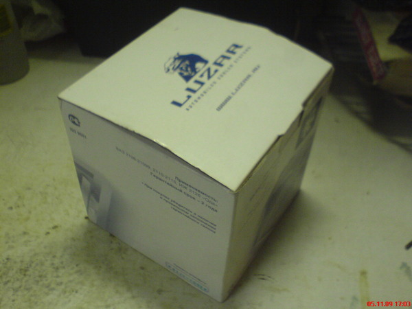

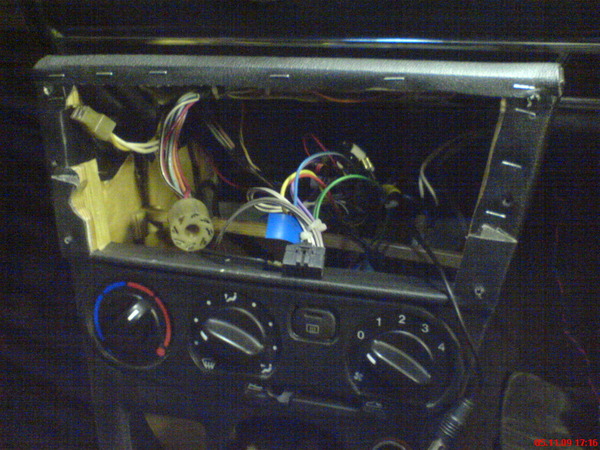

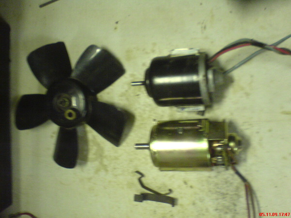

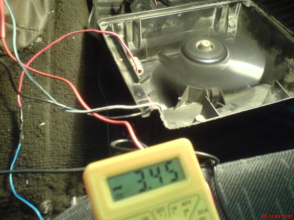

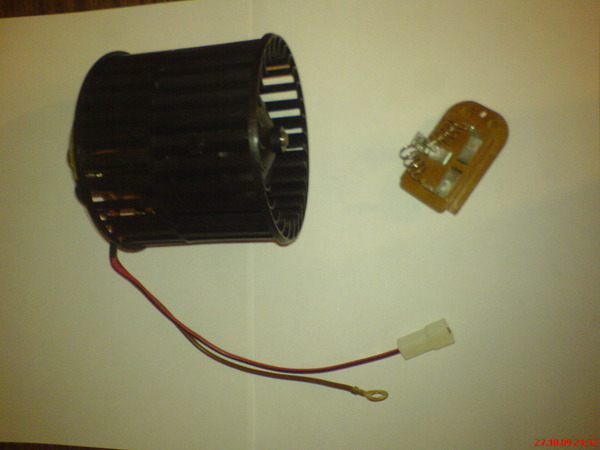

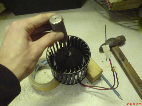

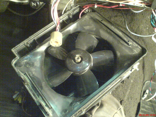

Вот.. Вчера таки инсталлировал моторчик отопителя от 2108. Обошлось не без косяков, но всё в конце концов заработало. Сделал одну большую ошибку - теперь не знаю, сколько проживёт новый моторчик((. Фотоотчет выложу позже, когда буду делать доп.резисторы, вчера разрядился телефон и я не успел дофотографировать. Всё сразу сделать не успел, пока только две скорости.
Впечатления таковы - первая скорость со стандартным резистором примерно как вторая на стандартной печке.
А вот вторая скорость, без резисторов... Первое ощущение - что я был за рулём мотоцикла grin.gif . Так же невозможно сидеть с открытыми глазами, так же развиваются волосы, если направить "сопла" на себя... И звук похожий - как у взлетающего самолета.
В целом - результатом доволен на 90%. Не на 100, т.к. ещё не доделал 4 скорости.

Сразу стоит поставить переключатель скоростей от Калины:
Надеюсь, Serg73SV не будет против
Переключатель скоростей от Калины

Был использован следующий вентилятор:
Естественно, нам "беличье" колесо не нужно, поэтому используя выколотку и что нибудь подложив под "беличье" колесо выпрессовываем вал моторчика. делается это элементарно.
Вот и наш новый друг:
Теперь процесс разборки панели. У меня это выглядит так:
Тут видно кусок вырезанной мною панели:
Сщелкиваем четыре клипсы крепления.
А вот и старый друг:
И его энергопотребление в амперах.
На первой скорости:
На второй скорости:

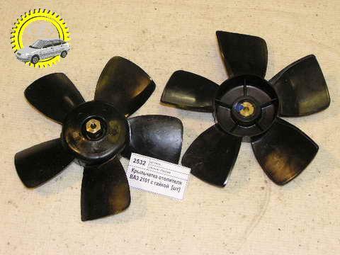

Вот для сравнения два вентилятора:
А далее... У моего телефона сел аккумулятор.
Расскажу на пальцах.
Отворачиваем контргайка со старого пропеллера, снимаем пропеллер и.. Он не налезает на вал нового моторчика.
Берем сверло 7 мм (а лучше сначала 5, потом 6 и в конце 7мм) и рассверливаем пропеллер. Тут нужно быть аккуратнее, желательно не просверлить криво, иначе будет большое биение лопастей при вращении.
Итак, рассверлили. Как крепить?? А, есть контргайка. Рассверливаем и её до 7 мм. И...Она вновь не налезает!
Тут уже не грех взять в руки напильник и довести до нужного диаметра вручную, благо металл очень мягкий. Когда расточите до нужного диаметра, всё довольно легко соберётся.
НЕЛЬЗЯ напрессовывать крыльчатку на вал нового моторчика молотком!!! Иначе повредите моторчик, в нём вместо подшипников стоят втулки!

А как же надевать крыльчатку если ты пишешь что её нельзя напресовывать? dntknw.gif
коша, диаметр вала восмерочного двигателя 7 мм, рассверливаем мы крыльчатку тоже до 7 мм, садится в целом нормально.
А сверху крыльчатка крепится контргайкой, которая прижимает лепестки (сверху, эта та гайка на 14-ть)\\
Вот, на фото видно:
