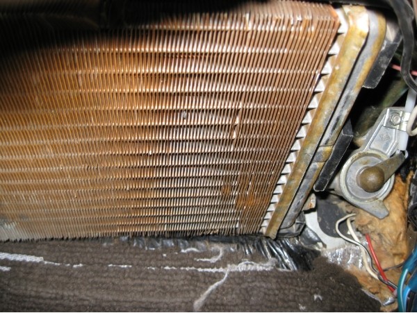

Вот прямо час назад мы закончили монтаж термодатчика (терморезистора) на печку.
Идея повесить резистор в воздухе, как это делается в промышленных СУОС, была отклонена ещё на стадии проектирования - печка обладает инерционностью и температура на выходе слегка "плавала".

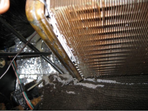

Вот такой "бардак" предстал перед нами через 20 минут разборки)
Приступили к конструкторским размышлениям. Сначала я предложил запихнуть резистор между медными рёбрами радиатора:
Но потом попробовали как нагревается печка и было решено вклеить резистор с краю. На том и порешили.
Паша клеил на специальный термоклей, заодно убрали и провода:

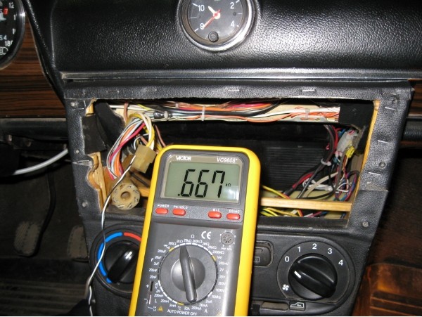

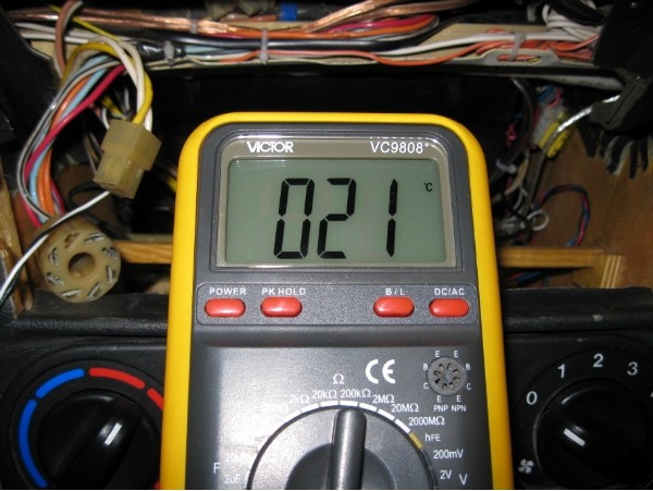

Собрали панель и первым делом проверили работу терморезистора:

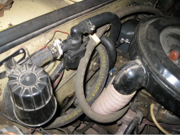

Сопротивление изменяется моментально, печка прогревается за несколько секунд при открытии краника - значит, температуру можно поддерживать с очень большой точностью:
Вот, собственно, и электроклапан от БМВ, позже будет перенесён ниже:

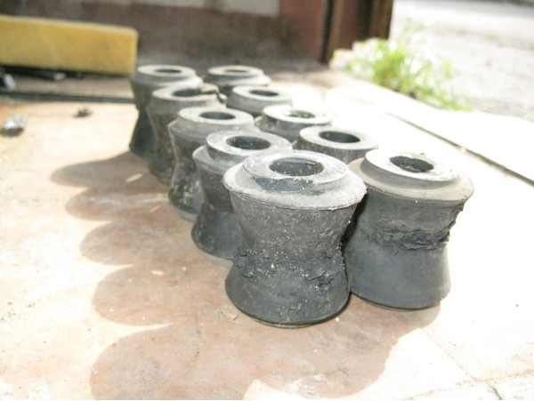

Пружины и амортизаторы поменял за 2 часа, а вот с резинками в тягах "удовольствие" пришлось растянуть на 2 недели. Оказалось то что эти резинки рекомендуют менять каждые 5 лет, а они у нас больше 20...
В первых 3 тягах (маленькие + диагональная) поменялось всё быстро, резинки выковыривались отвёрткой быстро, запрессовывались ещё быстрее. А вот с последней...
Последние 2 резинки никак не поддавались. Нашёл кусок подходящей трубы (чтобы выпрессовать), вставил в неё направляющий болт и начал затягивать тиски. Тяга стала наклоняться от меня, я же соответственно притянул её к себе... И тут труба резко соскочила с посадочного места и улетела над крышей машины а тяга... Т.к. я её держал со всей силы рукой, получил сильный удар своим же кулаком в челюсть, а тяга отправилась в потолок, отскочила и приземлилась на заднюю левую дверь... Итог - два дня болела челюсть и был синяк, дверь машины слегка помята... Друзья, будьте внимательнее!!!
Вот они все...

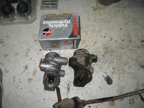

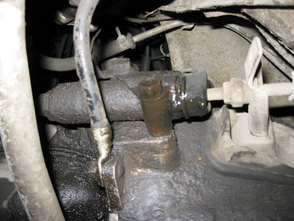

После очередного вытекания тормозной жидкости из привода сцепления я решил поменять рабочий цилиндр. Сначала хотел поменять ремкоплект, но всё же поставил новый (285 руб). Разобрав старый ещё раз убедился в правильность своего решения:

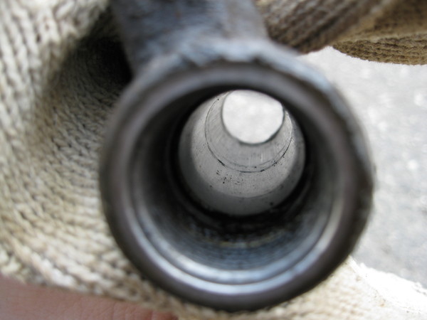

Зеркало цилиндра в одном месте по кругу проржавело и, видимо, тут вся жидкость и вытекала:
И с торцов тоже одна ржавчина:
Среди недели получилось таки:
