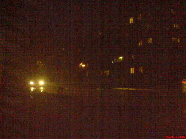

Небольшой пост про дорожки в Рязани. Сравните центральные (не дворовые!!!) улицы со своими.
Перестраиваться в столице из ряда в ряд одно удовольствие.
У нас такой фокус не пройдёт ни на одной улице. Даже на центральном проспекте... Только и жди подвоха, что по днищу произойдёт удар кувалдой.
В ПРОШЛОМ ГОДУ ВЕСЬ ГОРОД БЫЛ ОТРЕМОНТИРОВАН ПО НОВОЙ ТЕХНОЛОГИИ! ГОРЯЧИЙ АСФАЛЬТ, КОТОРЫЙ МОЖНО КЛАСТЬ ПРЯМО В ЛУЖИ! Стоил в 4 раза дороже, чем обычный.
Но что после зимы... Да что тут далеко ходить, вот, недавно я ПОЧТИ ЗАСТРЯЛ!!! недалеко от центра города! Кремлёвский спуск, рядом городской кремль, а сзади - пристань. Меньше километра до самой центральной точки! Переднее колесо пробило, достало краем ямы до лонжерона, а заднее почти полностью вывеселось:
Я в дождь вышел, промок, испачкался, но выдрал из какого-то дворика покрышку и пометил яму:
А если бы у меня был пежо-407?
Такая дорога в мой гараж, связывает целый микрорайон с городом:
Казалось бы обычная лужица и водичкой, а покрышка утонула:
Попробуйте вечером в дождь проехать:

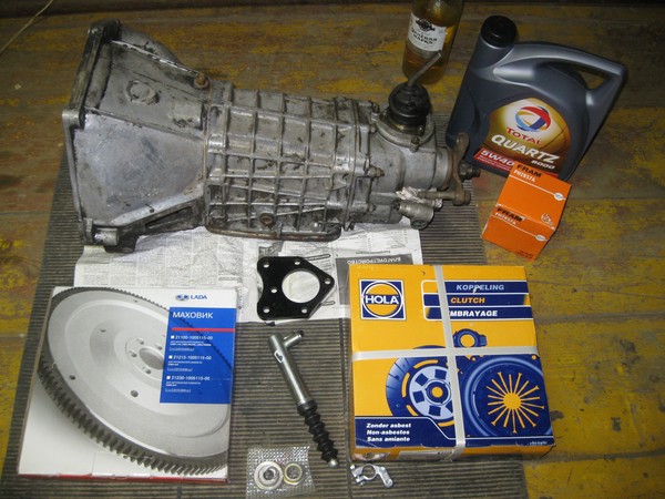

Сцепление от шнивы значит замутить решил),одобряю!
А что,за планшайбы,на ЗДТ или передние другие будут?
Привет, Игорь! Под передние 14" тормоза.
Панель всё же вскоре покажу, пусть она ещё и не до конца собрана.
говорят хола не очень сцепа...
Много чего говорят. По опыту друзей (двух) живут и чувствуют себя нормально. Мягче чем ВазИнтерСервис. А мне только это и надо.
Если Хола стоит 2000 руб (по закупке) и валео 3600 (в магазине) - что ты выбираешь? Я даже особо и не раздумывал.

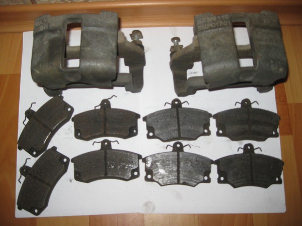

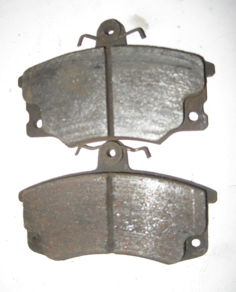

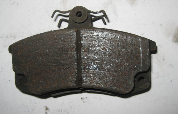

Наконец-то купил комплект передних тормозов.
Диски заводские от Приоры, скобы, направлящие, колодки Alfa Romeo 156 (если ничего не путаю).
Осталось ещё приобрести пылезащиту.
А зачем колодки от альфы,они подходят?Новое все берешь,сколько вышло по деньгам?Тоже думаю менять на 14
Они больше по радиальному диаметру, захватывают целиком весь тормозной диск. Правда, стоят около 1500 руб.
Нет, Игорь, новое я больше брать ничего не буду (кроме тормозных цилиндров). Это не касается критичных деталей типа сцепления, ГП, цилиндров и пр.

Всем привет!
Вот по пути домой прямо у подъезда:
Фото тормозов:
И чем различны колодки 2112 и альфа ромео:
Посадочные места один-в-один:
Диски фотографировать не стал, ничего интересного.
У меня на Альфе не такие были колодки..
Сказываются родственные связи))

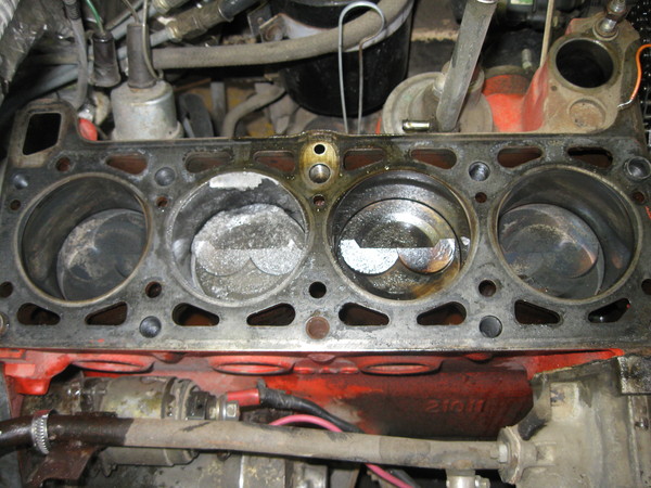

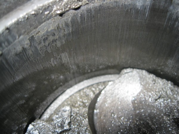

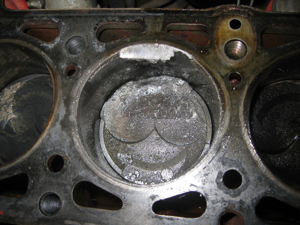

Внезапно...
Серия внеплановая, часть внеплановая
Реклама поршней ТРТ
No comment /1
No comment /2
No comment /3
No comment /4
No comment /5
No comment /6
Да,ТРТ это какашка полная-пластилин.Про них везде говорят ,что сыпятся.Зря ты их поставил!Это даже не то что тебе может подделка досталась,а они сами по себе из пористого никчемного материала сделаны.ТРТ-УГ!!!

Помним, любим, скорбим... Снимем шапки. Ну я те в аське всё написал в общем-то =)
monster62, спасибо...
IGORYAN, у некоторых по 80К проезжают... Даже на нашем форуме.
Ролакс, смешно, да...
DUL06
