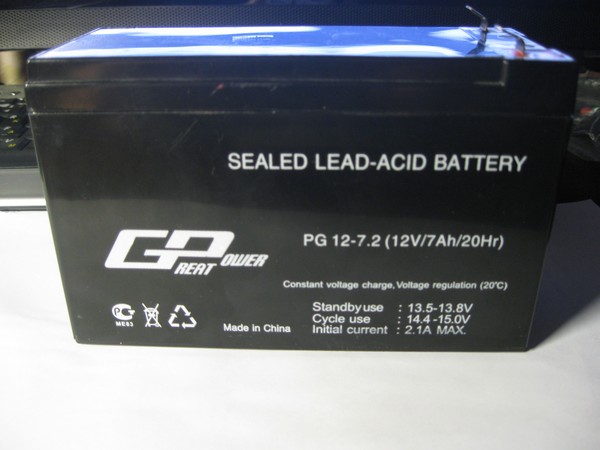

Наконец-то сегодня лёд тронулся...
Самое то для буферного аккумулятора для PC

Тоже думал посчет системы двух аккумуляторов и правильной схемы всё в теории а в практике сожгу че нибудь к чертовой матери big_boss.gif будем ждать твою схему friends.gif и ещё в качестве второго акомуле можно нет поставить маленький которые стоят же на ИЖах ?
ИБП я в них не разбираюсь даже еще не купил воти думаю какая разница онлайн и оф-йн?
Тут еще вспомнил про твоего приятеля из штатов M3-atx интересно он у нас продается
Enkei, я уж хотел привести тест Приоры немецким журналом в 2010 году, но вот не стал... По понятным причинам.
dr.diesell, в качестве второго аккумулятора может быть что угодно, вопрос в том как это что угодно заряжать и не допускать разряда "в ноль".
Вот доступные из Москвы блоки питания:
CarMonitor.ru
очень недешево...
а про ИБП всё просто - онлайн это тот, который следит за 220 сетевым напряжением и при выходах его из заданных рамок (например, 210 у моего домашнего) - добавляет своё напряжение через трансформатор + все функции ИБП.
А офлайн просто подключает аккумулятор когда пропадает свет.
