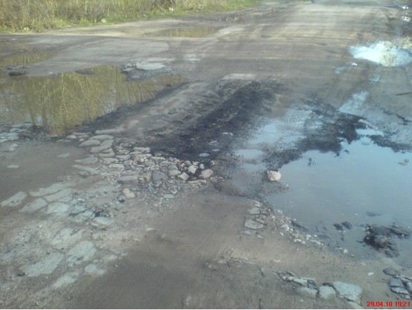

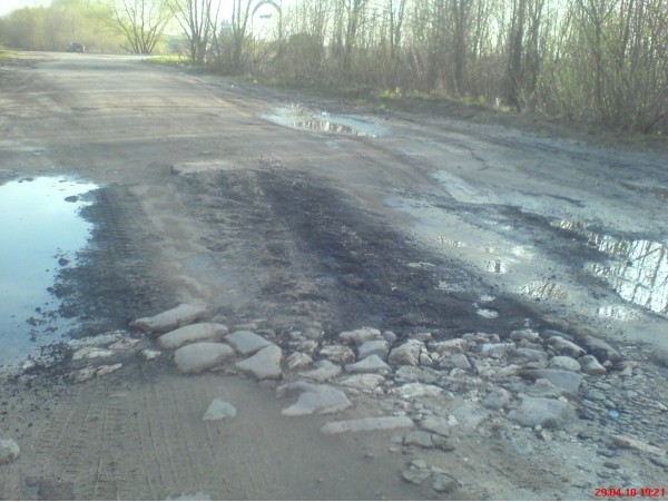

Вот, заделали сегодня НОВЫМ СВЕЖИМ асфальтом ямы на дороге.. Ямочный ремонт.
Спасибо и на этом - теперь я хотя бы глушителем не цепляю...
ZanoZa
