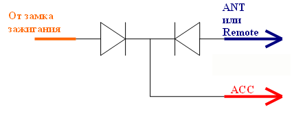

Можно так ещё сделать:
http://www.audi-club.ru/forum/attachment.p...mp;d=1248878049
Эт что за контакт S ?Контакт отвечающий за вставленный ключ?-Если да,то такое есть.

Да да, ключ в замке, если есть, то к нему подключай красный провод от магнитолы. Тогда у тебя так же, как и у Snake101 будет работать магнитола.
Да это понятно,хочется чтобы и так: Т.е. ключ вставил-заиграла,вынул-выключилась,но при вынутом ключе чтобы тоже можно было включить
Так вряд ли возможна работа. Хотя некоторые штатные магнитолы могут так рботать и без ключа в замке, только некоторое время. Потом отключаються сами.
Да да,потом вырубается.А вот как реализовать это на обычной.
