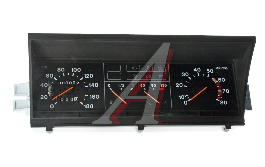

купил себе сегодня приборку
своя немного косячная. может потом пущу её на эксперименты..... а пока хочу поставить новую штатную.
вопрос к знатокам: я хотел бы на дисплеях поменять подсветку на белую ( поставить светодиоды ) но естественно ни полярности я не знаю, и так же не уверен нормально ли будет смотреться.... кто нибудь может подсказать на какие ножки подать питание габаритов чтобы посмотреть как они будут. чтоб посмотреть дома на столе, а не корячится потом в машине.....

я не знаю на какой вывод в разъёме подать габариты...... а просто перетыкать не хочу- в пятнахе куеву хучу разбирать чтоб до приборки добраться.... вот и хочу всё сделать дома, а на машину просто поставить и всё.... КАК белую делали????? интересно, что необходимо?? можно пошагово?

26.12.2013, 23:55
посмари мануалы на сайте лада 2111 рф приборки у 10 и 14 одинаковые по пинам.... у 10 тока один экранчик... я вон себе от 14 поставил ваще без переделок =)
Snake101
27.12.2013, 1:48
Цитата(666Digital @ 27.12.2013, 1:23)
ВО, СПАСИБО!!!!!!!!!!!! То, что надо. попробовал, подсветка пашет. Решил- подсветку дисплеев сменю на белый, остальное не буду трогать....

27.12.2013, 22:44
поставил в подсветку экранов синие светодиоды. остальное без изменений
по тахометру и спидометру копия москаля 2141
но не!?
27.12.2013, 22:58
нее, больше похоже на 2108 высокую
можетт быть
но в натуре?
27.12.2013, 23:17
Цитата(Lyzhenkov @ 28.12.2013, 1:17)
да нет
Snake101
27.12.2013, 23:26
у меня приборка VDO 2115. она не похожа на 2109. и на моей 2 экранчика к тому же...
