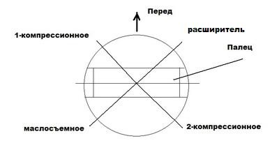

Парни,нет не у кого картинки как правильно располагать замки поршневых колец?
YaJAROFF
Ставь так, не ошибешься.
