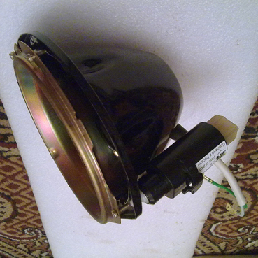

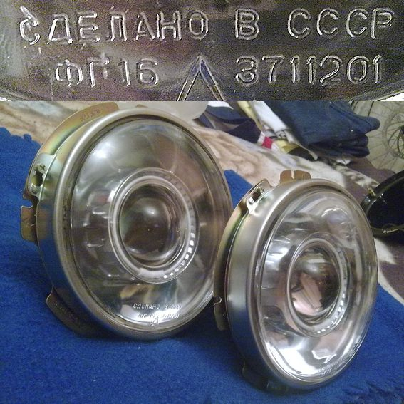

вот я чето непойму...кто хочет ксенон можно поставить в фары линзы и не париться...и даже официально оформить можно линзы...
я се так уже на семерке зделал...терь вот собираюсь на шаху ставить
вот кстати на шаху разрешение из НАМИ
а вот и на документах поправка что ксенон установлен на шахе
и самое главное никого ничего не слепит и работает в разы лучше штатных фар
а вот и фоточка фар
ценник официального оформления - в районе 4000р включает в себя получение разрешения из НАМИ и всякие госпошлины такие как ТО и перевыпуск СТС
такая переделка никого не слепит т.к. соответствует вот этой схеме и госту и прошли официальную сертификацию
и светят вот так
прада фотка с другой машины но с такими же линзами
и при регистрации обязательна установка автоматического корректора фар и омывателя...без них зарегестрировать невозможно...и в нами и ГИБДД просто пошлют...также обязаловка это установка полностью прозрачных стекол без рефлекторов
и кстати такие фары не продаються...это самоделки...
стекла на заказ...выпирают потому что линза подругому не влазит у неё длинна 94мм
и кстати ещё один плюс...это не стекло а пластик(акрил) как на имомарках...хрен разобьеш и от воды не трескаеться
а вот и корректор
кстати нашол ещё вот такой вариант установки немного других линз...
где можно купить такой ксенон, с авто корректором и если есть с омывателем фар, скоко стоит, как получить разрешение в гаи и изменение документов на машину, ближний би ксенон для начала а в будущем и дальний ксенон.

фары новые(старые разбил) 1400р за штуку х2
стекла на заказ из акрила прозрачные - 3000р
автокорректор 10000р
амыватель 2300р
билинзы 6000р
