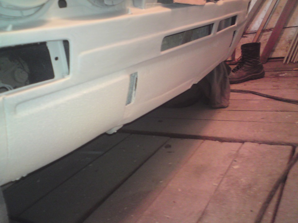

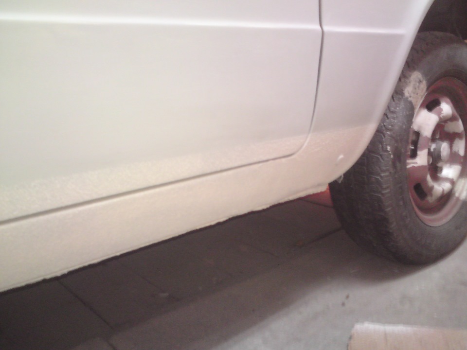

Я выковырял пробки залил масличка в пороги, потом отколупал всё что отколупалось, прочистил всё 80кой все пороги,потом взял шпаклю и 120 и начал всё ровнять более мене, после заматил пороги 400,антисильнул,покрыл грунтом, перетёр грунт на пороге под антигравий 320,и покрыл антигравием.
Сегодня полью пластофиксом, и через 20 минут крашу акрилом всё.
На дверях 3 см от низа дверей, задний фартук покрыл по верхнюю полосу бампера, передний по поворотнички и повторители.
А с днища, пороги я покрыл БКМ 100 и БКМ 200(Битумно-каучуковая антикоррозиционная мастика и бутумно-каучуковая гидроизоляционная мастика.), думаю ещё отработочкой промазать всё днище, прямо кистью.И с салона ещё вылил на стороны порогов Duglа противошумная

Вчера красил 06 в спартанских условиях температура +5, плёночная камера в гараже, краска реофлекс 250 руб 201 цвет.света мало, ни какой вытяжки и притока.
шагрень есть, мелкий мусор, подтёки на ребрах- я считаю что вышло всё равно ен плохо.
Кстати спрошиваю более опытных - грунтовали всю машину грунтом, пороги перетирал 320, потом боди антигравий, пласт праймер, и эта краска и сперди самые низа ффартука антигравий сходит пластом, это место при открывании для проветривания самоё близкое к холоду на улице -7 может по этому?почсему сходит гравик?
