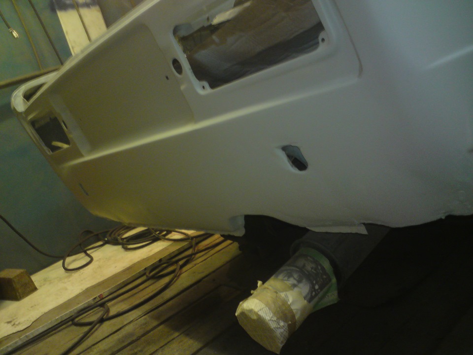

Нет, не опечатка! Имелся ввиду выравнивающий грунт (иногда его называют грунт-порозаполнитель) Он когда наносится, сразу же создает поверхность в виде микро-шариков, ну прям как шкурка. Поверхность шагреневая. Затем его надо прошкуривать. Затем еще слой и еще. И совсем ровно прошкуриваем -это если уже поверх него наносить краску. Тоесть поверхность выведена. Лично я таким 3 года назад обработал рамку под лобовым и весь передок.
Вначали залудил дырочки и сформировал желобки для стока воды (по углам из под уплотнителя) все из олова. Конечно поверхность была весьма неровной. Затем тончайший слой протравливающего грунта (в принципе даж не обязательно) а затем выравнивающий. В отличие от шпакли он изначально наносится ровнее, особенно на изогнутые панели. Кроме того он не гигросокпичен и не впитывает воду, как шпакля. (а эта вода - заранее заготовленный источник коррозии на будующее) Кроме того - он не дает усадку, как шпакля. Есть шпакли, не дающие усадку, но они дорого стоят.
Через 3 года соленых московских зим и передок и рамка в полном порядке.
http://www.sikkenscr.ru/sikkenscr/ru/Produ...surfacerhb.aspx Конкретно вот этим.
Там написано средняя толщина слоя 240- 300 кмк, но можно и потолще, растрескивания не произошло, в отличие от шпакли. (правда шпакля - на двери, там хлопают. мож потому и потрескалсь) Можно наносить и кистью, с дальнейшим прошкуриванием, но мне понравилось из краскопульта, намного удобнее чем со шпаталем корячиться.
Возможно я не прав, но попробовал и получилось нормально.
